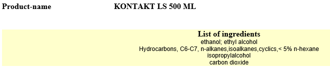

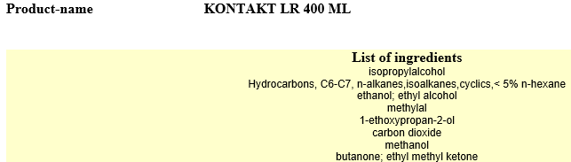

Wo jetzt der Unterschied zwischen LR und LS ist, weiss ich aus dem Kopf aber auch nicht.
https://www.amazon.de/KONTAKT-CHEMIE-30169-Leiterplatten-Splung-500/dp/B0052ZGL4C
EDIT: Nachgeschaut
Man kann sich also vermutlich die teure Ausgabe auch sparen und schlichtweg gleich Isopropylalkohol in eine geeignete Sprühflasche abfüllen.
LR ist mit Methanol vergällt. Da bleiben weiße Rückstände wenn es verdunstet. Das ist beim LS nicht der Fall.
