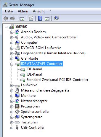

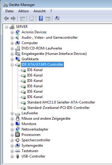

Könnte auch am ATI SB600 liegen. Die ATI-Controller sind nicht wirklich übertoll. Aber installiere mal einfach einen aktuellen Chipsatz-/SATA-Treiber. Dazu gehst du einfach auf die AMD-Homepage und wählst unter Treiber deine Grafikkarte aus (Integrated/Motherboard>ATI Radeon X1200 Series). Wenn du dann runter zu "Additional Downloads" scrollst, hast du aktuelle Treiber für South Bridge und RAID. Normaler Weise müsste im Geräte-Manager auch dein AMD-/ATI-SATA-/IDE-Controller auftauchen.
Super, das wars vermutlich? Die Geschwindigkeit stimmt jetzt. Den Southbridgetreiber hatte ich in der Zwischenzeit schon drauf, aber er brachte praktisch nichts. Vermutlich war der schon im letzten Paket mit drin. Jetzt mit dem Raid-Treiber klappt es dagegen. Bei den Treibern hatte ich hier und bei Gigabyte hier geguckt, aber auf beiden Seiten gab es keinen extra Raid/AHCI Treiber (außer Floppy, oder wäre der auch gegangen??). Deshalb dachte ich, dass der evtl schon irgendwo mit drin war ...
Im Gerätemanager steht allerdings noch immer kein ATI SATA etc Controller drin?

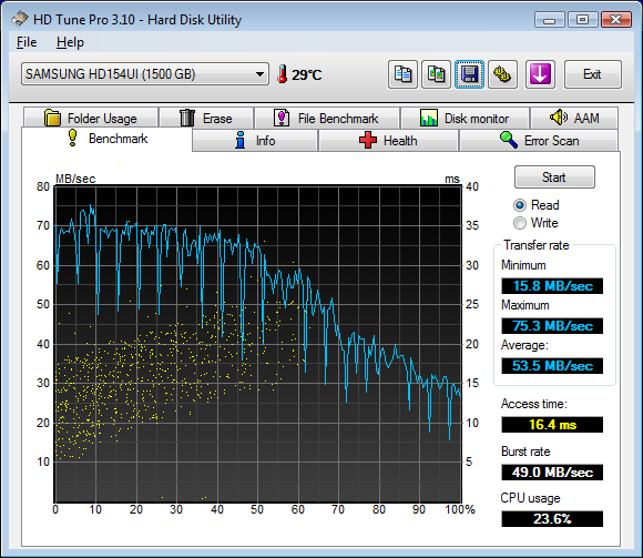

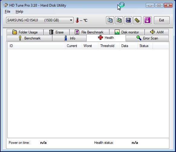

Versuch mal die HDD-Temp mit HWMonitor oder HDtune (unter Health) auszulesen, letzteres zeigt bei mir als einziges Programm auch sämtliche Smart-Werte an.
Da die Platte Ihre eigene Max.Temp. im SMART-Speicher (?) unter "worst" mitloggt, braucht da auch nicht ständig das Hardwaremonitoring aktiv zu sein - bei Gelegenheit mal nachschauen, was sich da getan hat.
Hi,
Leider auch nicht. HWMonitor sieht den Sensor der Platte nicht (nur die vom Board) und bei HDTune ist unter Health alles leer.
