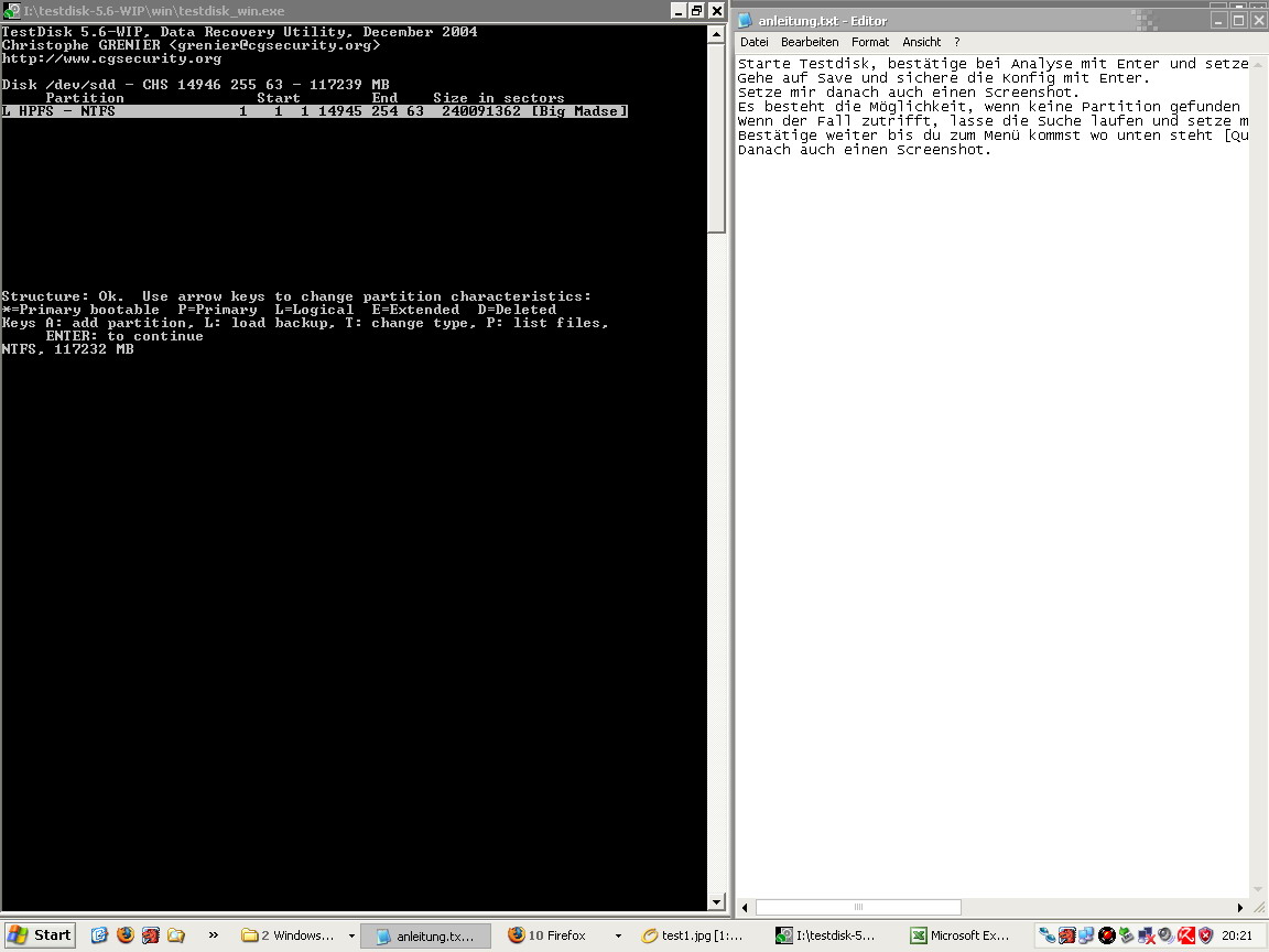

Starte Testdisk, bestätige bei Analyse mit Enter und setze mir einen Screenshot.

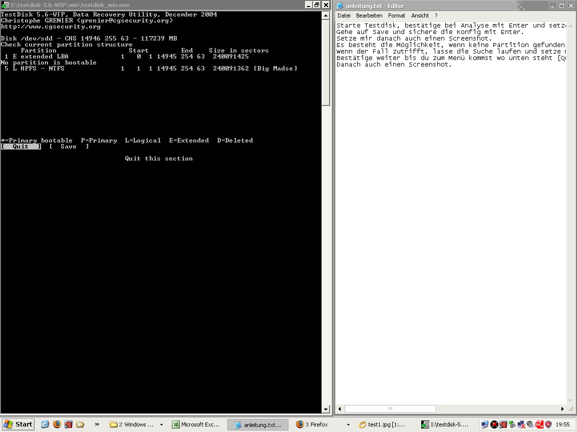

Gehe auf Save und sichere die Konfig mit Enter.
Setze mir danach auch einen Screenshot.
Es besteht die Möglichkeit, wenn keine Partition gefunden wird, das Testdisk anfängt mit suchen.
Wenn der Fall zutrifft, lasse die Suche laufen und setze mir hinterher einen Screenshot.
Bestätige weiter bis du zum Menü kommst wo unten steht [Quit] [Search] [Write] und gehe mit dem Pfeil auf Search und lasse es laufen.
Danach auch einen Screenshot.

so ich habe den test durch laufen lassen! die diagnose funkt nicht ganz gibt es dabei einen trick! was kannst du aus den screenshots ablesen?
