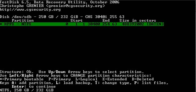

wenn ich dann auf analyse gehe steht dort * (primary bootable) .. sollte dort nicht ein "P" für primary stehen???

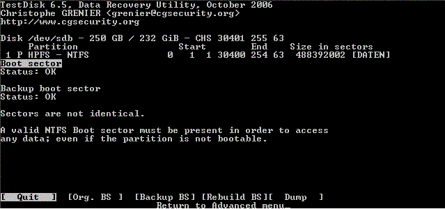

naja und unter advance habe ich gestern versucht den boot sector zu reparieren
jetzt steht bei beiden zwar "OK" aber immer noch "sectors are not identical"

habe bei testdisk erkennen können, dass der boot sector und Backup boot sector nicht identisch waren.. habe die korrigiert und jetzt steht zwar bei beidein "OK" aber "Sectors are nor identical" steht immer noch da!
wie läuft das jetzt mit testdisk. kann ich hier was mit der "DUMP" funktion noch was machen? eventuell mit der funktion "Rebuild BS"?

boot sector OK
backup boot sector OK
jedoch nicht identisch???
was kann man da noch machen???

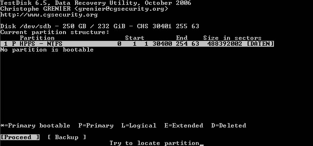

Starte Testdisk bestätige bei dem Log-Datei-Screen mit Enter, wähle deine betroffene Festplatte aus und bestätige mit Enter, bestätige bei Partition Table Typ Intel, bestätige bei Analyse mit Enter und setze mir einen Screenshot.
Bestätige bei Proceed und setze mir auch einen Screenshot.
Bestätige weiter bis du zum Menü kommst wo unten steht [Quit] [Search] [Write] und gehe mit dem Pfeil auf [Search] (tiefere Suche) und lasse es laufen.
Setze mir auch einen Screenshot.
Die betroffene Partition sollte wenn du den Screen machst markiert sein.
Markiere mal die betroffenen Partitionen und drücke p auf der Tastatur ob deine Daten angezeigt werden oder eine Fehlermeldung.

Anbei die screens...
wenn ich mir die files bei testdisk anschaue fehlen ca. 90% der datein
kann man da noch was machen?
kann ich jetzt chkdsk ausführen?
oder muss ich noch was mit testdisk machen?
wie gesagt.. windows erkennt die platte wieder ganz normal, jedoch fehlen 90% der daten :(

Um in Testdisk die Dateien und Ordner anzuschauen mußt du entweder mit den Pfeil oder Bildlauftasten auf der Tastatur scrollen.
Hattest du es so gemacht?
Teile es mal mit.
