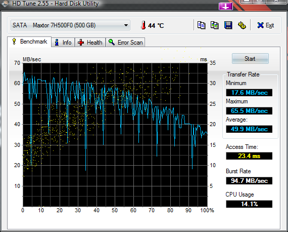

Die Maxtors werden glaub generell ziemlich HOT.
Hab vorgestern eine aus der externen Maxtor One Touch III ausgebaut um die SMART-Werte zu checken. Danach noch Daten drauf geschoben, die kam nach 30min. (ohne aktive Kühlung) auf 60C (Zimmer-Temp. war bei 30C). :evillol:
Die hatte intern angeschlossen auch irgendwie das System gelamed. Die SMART-Werte scheinen ok, aber der Bench zeigt voll die krassen Einbrüche.
  • Maxtor 7H500F0.txt
    Maxtor 7H500F0.txt
