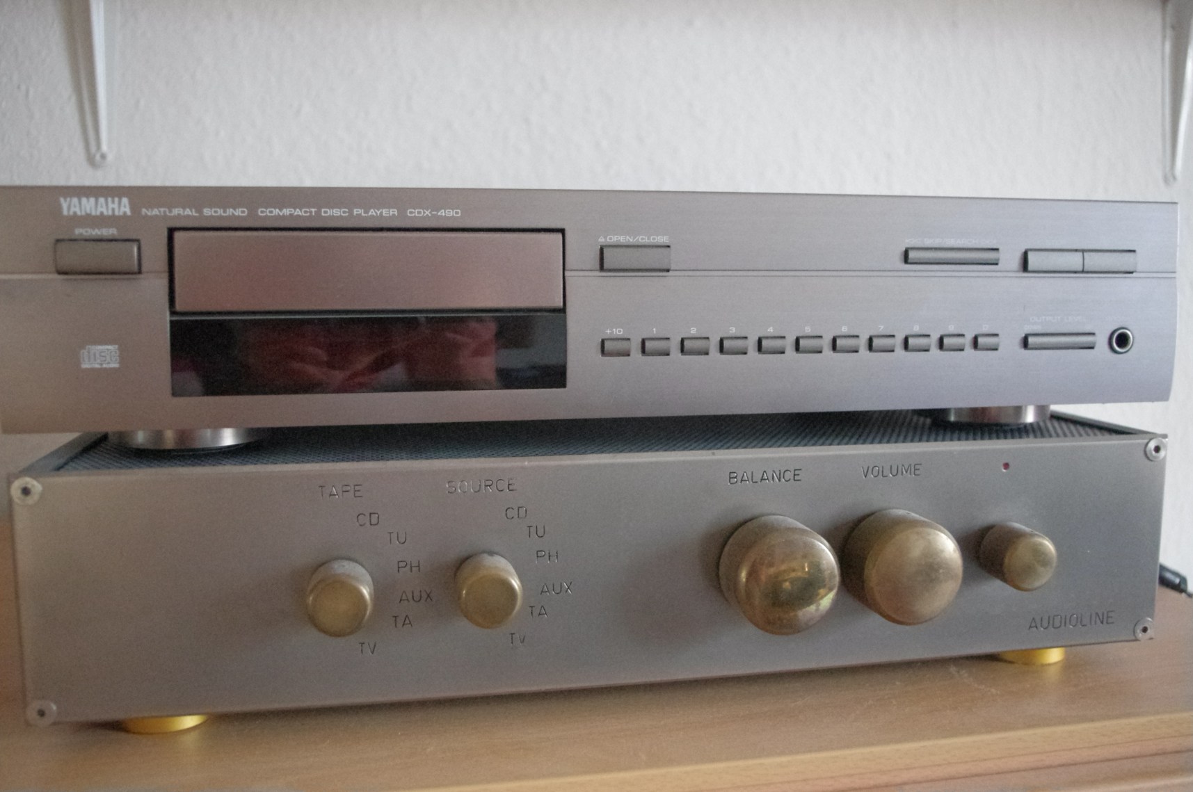

Leider hat das ganze ein bekannter von meinem Vater gemacht vor langer Zeit. Ich kannte ihn nicht und das Equipment wurde mir vermacht. Habe mal Fotos gemacht, vielleicht helfen die ja weiter:
Der Vorverstärker (es ist nur Audioline drauf zu lesen, sonst nichts vermerkt):

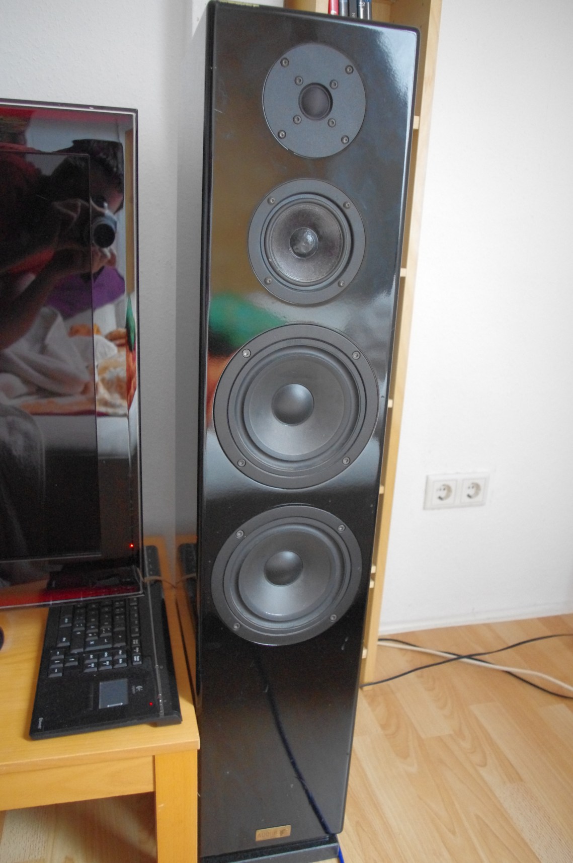

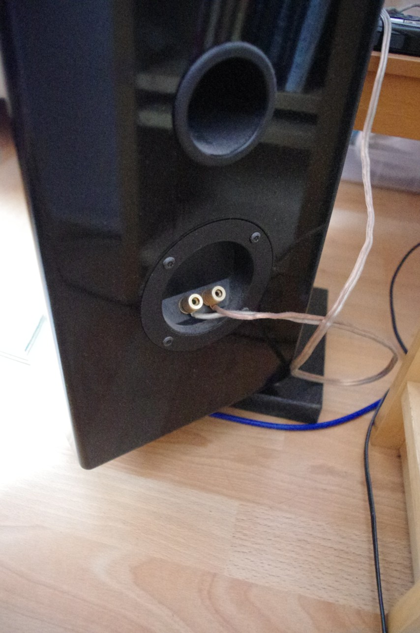

Die Lautsprecher (wieder nur ein Schild mit dem Vermerk Audioline)
http://i.imgur.com/Vn3tdOy.jpg
http://i.imgur.com/ldpobsl.jpg

kammerjaeger1 schrieb:
Röhre und Boxen sind nicht selbst gebaut, beim Vorverstärker bin ich nicht sicher. Aber definitiv sehr brauchbares Equipment. :daumen:

Schade das keine genaue Bezeichnung mehr zu lesen ist.
Gut, der Tube-AMP ist nix besonderes, scheint wohl was mit EL34 sein.
Die Vorstufe könnte eine ECC82 sein.
Schraub mal ein LS Chassis raus, auf dem Magnet sollte der Hersteller vermerkt sein.

Lautsprecherdaten:
Tieftöner: Monarch SPH-170
Mitteltöner: Monarch MSH 116/4
Hochtöner: Visaton G25 FFL

Und danke für den Tip, ich hatte damals einmal meine Lautsprecher an den 8 Ohm angeschlossen und dabei sind die Röhren nach kurzer Zeit etwas schwärzer an einigen Seiten geworden. Seitdem bin ich sehr vorsichtig geworden.

Doch, ist Kaufware. Einfach mal bei Google schauen.
Und Audioline ist auch ein Hersteller für "Fertigboxen", der aber mMn mehr im Studio-Bereich tätig ist und größtenteil baugleich mit Cerwin Vega, aber je nach Vertriebsland mal den einen oder anderen Namen nutzt.
P.S.: Test Audioline 3

Also ich würde da zumindest mittelfristig tätig werden und dieses massive Qualitätsgefälle beseitigen. Als Rears nimmst du dann keine STand, sondern relativ kompakte Regalboxen.
Die von dir genannten Chassis waren damals schon keine schlechten Sachen, bzw. gehören heute noch zu den besseren Chassis.
Wenn ich mich recht erinnere gab es mal einen ähnlichen Bausatz in der K&T, da wurde der Hoch- und Mitteltonbereich gerade zu gelobt.
Die Weichentopologie ist mir aber nicht bekannt.
