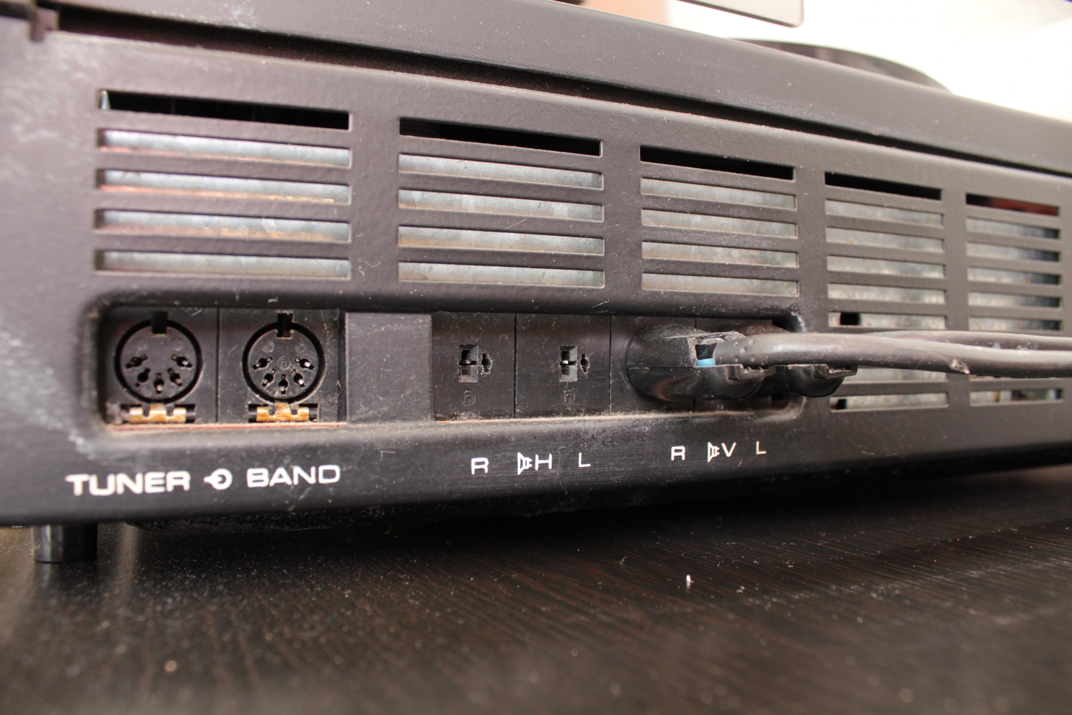

ich bin unbedarft auf dem Soundgebiet: Trotzdem möchte möchte mich um das Soundsystem zu Hause kümmern. Wir haben zu Hause einen alten Plattenspieler, der momentan separate Boxen hat. In Zukunft soll ein Receiver vieles leichter machen.
1. Kann ich mit diesen Aus/Eingängen an z.B. diesen Receiver gehen und über die am Receiver angeschlossenen Boxen hören? IMG_0191.jpg

Wäre schon sinnvoll, wenn du mal sagst, welches Modell bei dir rumsteht. Die Anschlüsse sind zum einen Eingänge (links) und zum anderen bereits verstärkte Ausgänge für LS. Beides bringt dich mit dem neuen Receiver nicht weiter.
Sofern weiter Schallplatten gehört werden sollen, vllt. einen anderen Dreher kaufen mit Cinch Ausgängen. Diese kannst du an einen Receiver anschließen, welcher noch Phono-Eingänge besitzt. Das ist heute nicht mehr Standard. Ansonsten einen Dreher mit integr. Phonoverstärker kaufen. Der kann dann auch z.B. an AUX angeschlossen werden.
Hat der Plattenspieler einen LineOut? Klassische Plattenspieler ohne Vorverstärker liefern kein lineares Spektrum, dafür braucht man einen Entzerrer. Der Receiver hat wohl kein Phono-Eingang

zu 1)
Dein Plattenspieler sollte am Tape-Anschluss auch den Ton rausschicken können. Du könntest dann mit einer Leitung (DIN 5-pol. auf 4x Cinch, http://www.amazon.de/gp/product/B001JKB25M/ref=cm_cr_rev_prod_title) deinen neuen Reciever anschließen. Achte darauf, dass du eine mit 4 Cinch-Anschlüssen nimmst, damit gehst du sicher, dass 2 davon auch als Ausgänge dienen.
Wenn du Pech hast, ist der Tape-Anschluss tatsächlich aber nur ein Eingang. Also probieren.

Du wirst wohl mit diesem Plattenspieler und dem Receiver auflaufen. Da paßt so gut wie nichts zusammen.
Gehen wir mal von den üblichen Geräten der "letzten Generation" aus, so nutzte (bzw. nutzt) man einen Plattenspieler, welcher bereits über Cinchkabel verfügt. DIN Anschlüsse würde ich komplett vermeiden. Dazu kommt ein Receiver und/oder Verstärker, welcher über einen speziellen Phonoeingang verfügt. Dazu besitzen die dafür geeigneten Geräte auch einen Anschluß für die "Erde" des Plattenspielers (eher weniger herkömmliche Erdung, sondern etwas gegen Brummen und Störungen -> Potentialausgleich). All dies ist bei deinem Receiver nicht vorhanden ... .

- Du besorgst Dir eine gebrauchten Plattenspieler über ebay mit MM-System (das ist eigentlich das Gängiste bzw. häufiger wie MC). Trotz allem ist darauf zu achten. Auch sollte dieser Dreher Cinchausggänge besitzen
- Das Geraffel hängst du bei genanntem Receiver an den Ausgang welche mit Audio Analog IN gekennzeichent ist
Dieser Weg ist wohl der machbare, solange dieser Audio Analog IN mitspielt, aber soweit ich das rauslese, spricht nichts dagegen.
Um einen anderen Plattenspieler kommst Du in meinen Augen nicht herum. Dies bringt noch etwas Internetsuche mit sich, aber es gibt schon schöne Geräte für 40,- bis 50,- Euro bei ebay. Am besten nicht allzu alt (wobei alt hier nicht mit schlecht gleichzusetzen ist) und evenetuell mit wartungsfreiem Direktantrieb. Es sollte da gute gebrauchte DUAL Geräte geben, ich würde mal in diese Richtung schauen. In einschlägigen Foren findest Du schnell raus, welcher DUAL-Dreher für wenig Geld deine Erwartungen erfüllt.

Schau mal bei Bedarf nach einem DUAL 461 / 481 / 491 / 496 bei ebay und lese Dich darüber in einschlägigen Foren ein. Eventuell bekommst Du einen, welcher fachmännisch auf Chinch umgebaut wurde, da gab es eine Anleitung für.
(Die vorherige Erwähnung des DIN-Chinch Adapter bitte VERGESSEN, ich habe in diesem Fall nicht wirklich zu Ende gedacht :) ...)
