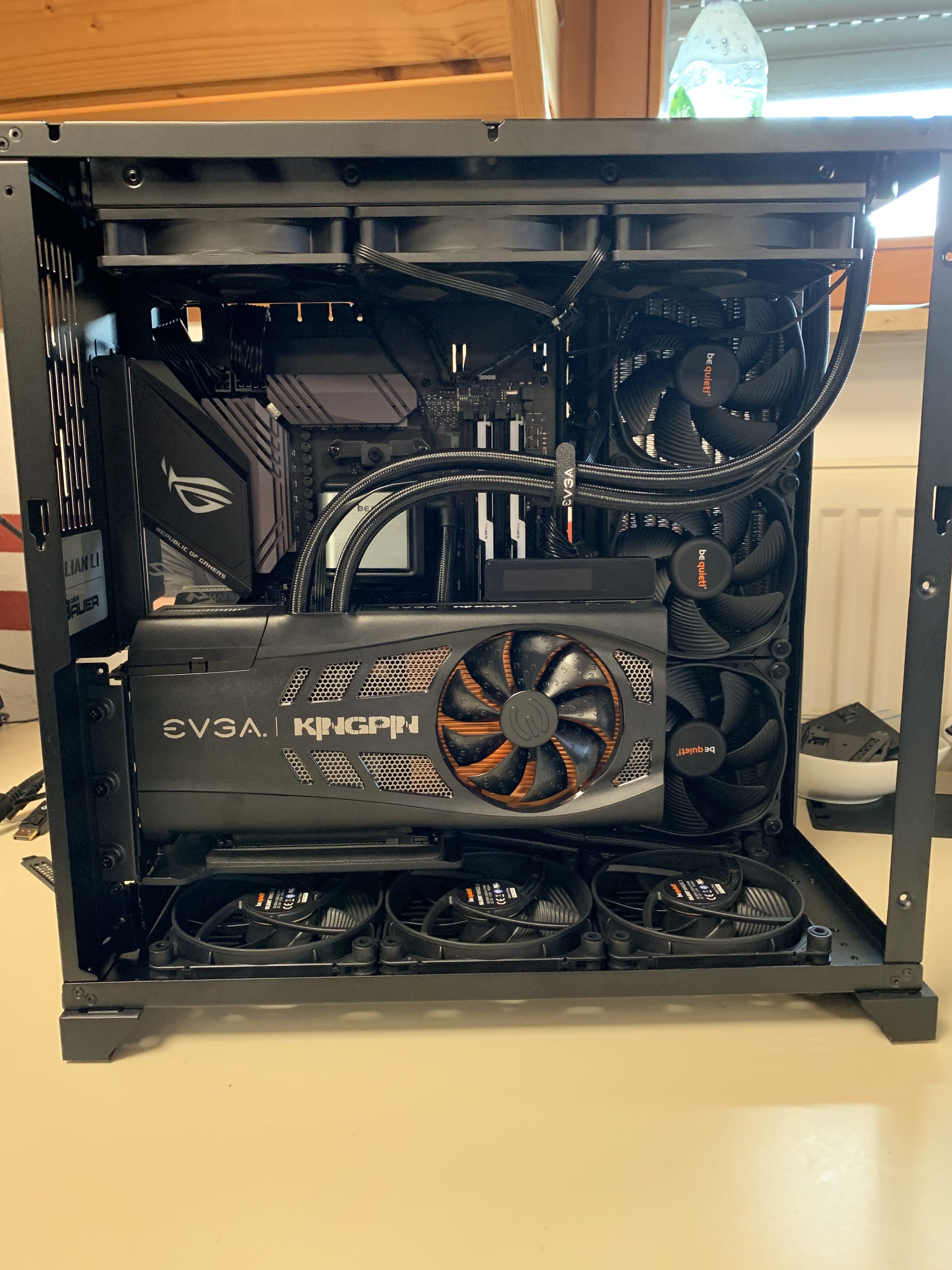

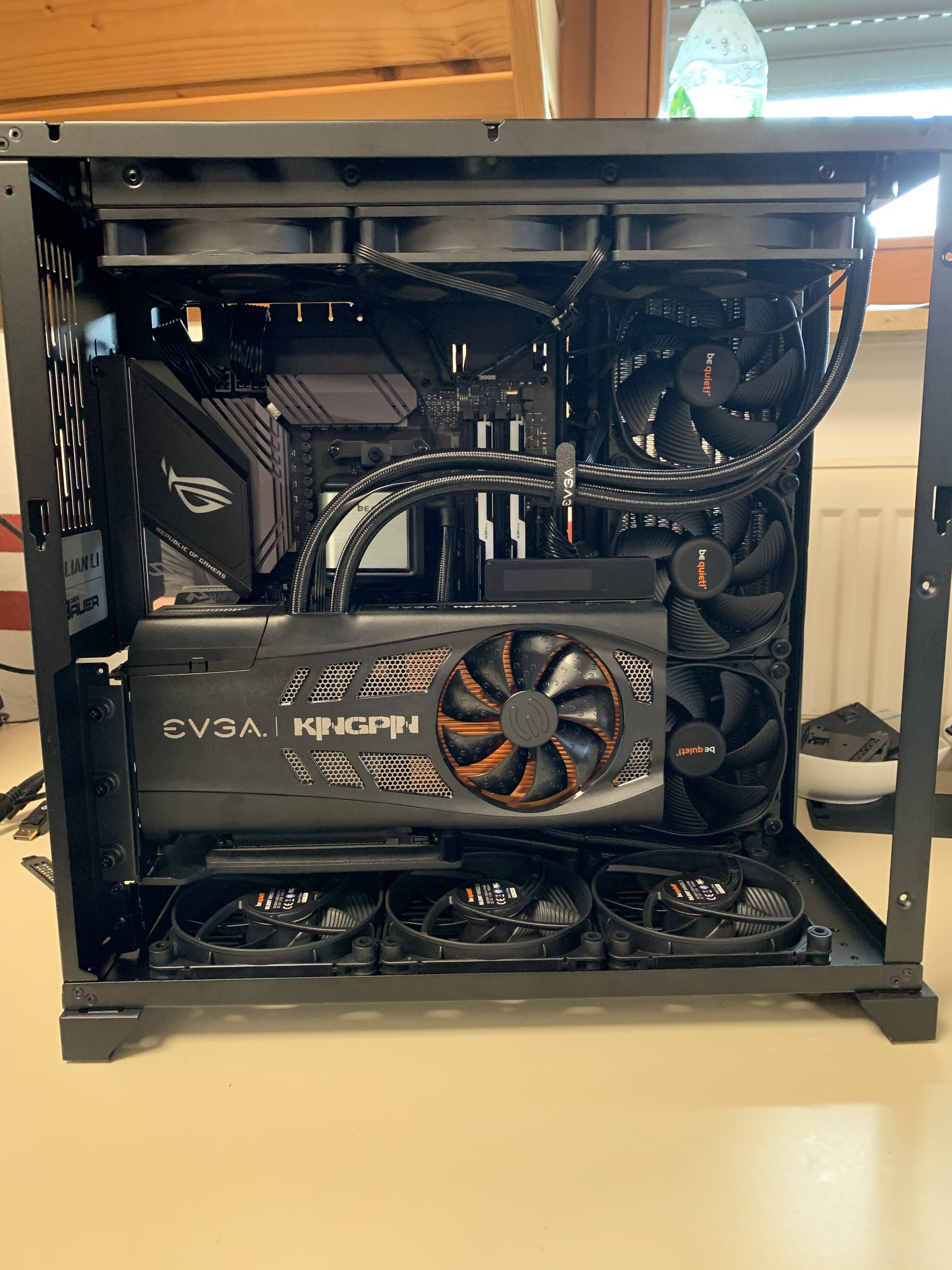

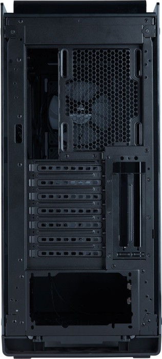

ich habe das Lian Li O11 Dynamic und eine EVGA RTX 3090 Kingpin.
Die Karte selbst passt ins Gehäuse - Problem sind aber die Schläuche des Wasserkühlers die zu weit raus stehen.
Daher habe ich mir überlegt die Karte vertikal zu verbauen mit solch einem Kit
Dagegen spricht auch erst einmal nichts - außer dass das Riser Kabel nur PCIe 3.0 und nicht 4.0 kann.
Weiß jemand ob es auch Riser mit PCIe 4.0 gibt? Und falls ja ob man das Kabel an dem Kit oben tauschen kann oder ob das fest verlötet ist?

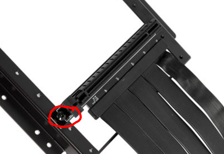

Also Riser mit PCIe 4.0 Kabel gibt es eine ganze Menge, ich habe die Grafikkarte auch vertikal verbaut mit diesem Kit von Cable Mod. Da ist das Riser Kabel nicht angelötet, sondern wird mit dem PCIe Sockel an das Bracket verschraubt. Denke das sollte auch bei dem Bracket von Lian Li funktionieren!

Ich hab das Kit fürs XL auch umgebaut mit so einem Kabel

Ich habe im Boden eigentlich 3 120er Lüfter. Reicht es wenn man einen weg baut oder müssen zwei weg damit der Rahmen passt?
Ich wette da müssen wenn nicht alle aber dann mindestens zwei weg

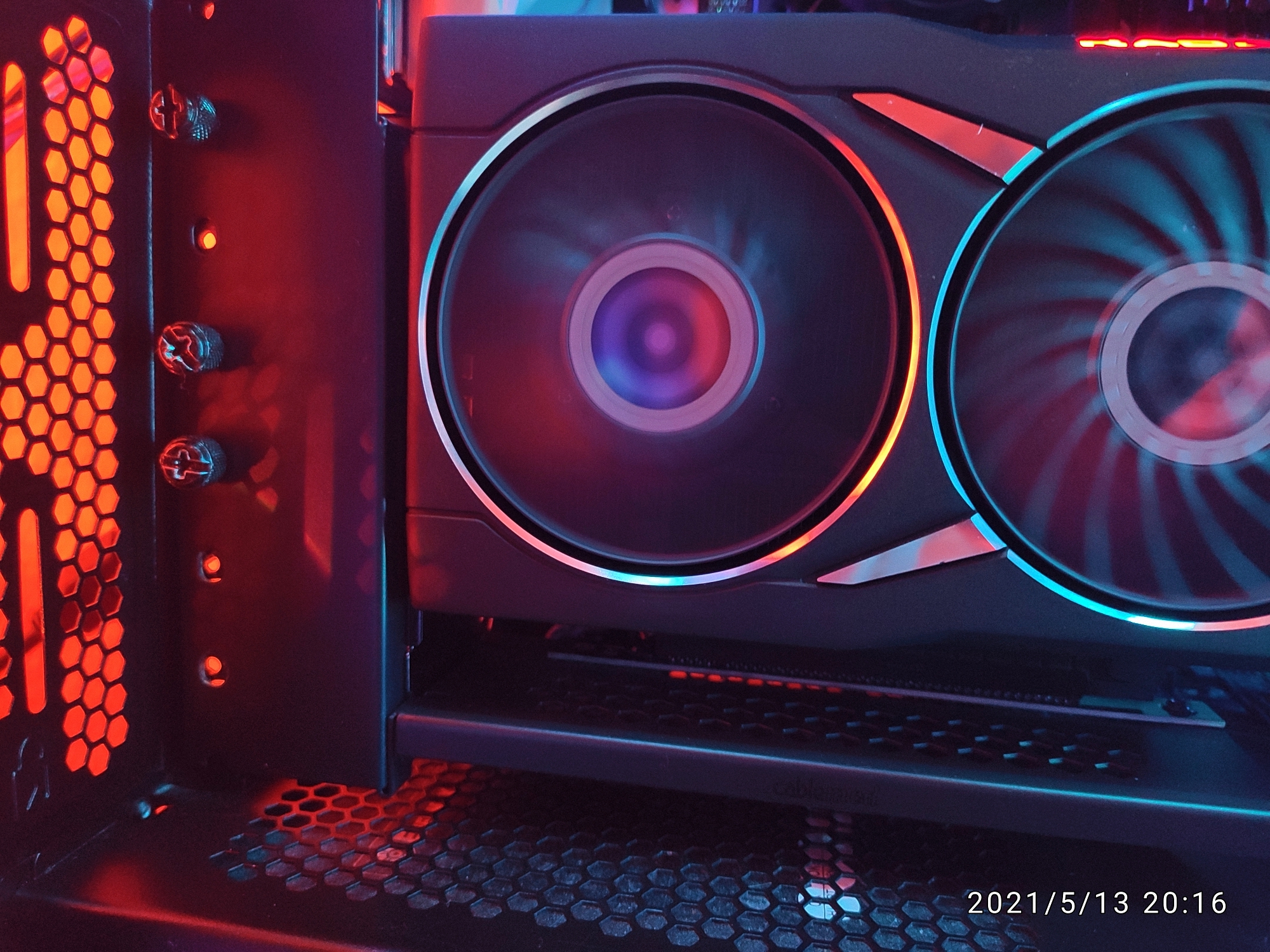

@Zotac2012 bei dir sieht es so aus als müsste man den Rahmen nicht am Boden fest machen.
Ich würde gerne die 3 Lüfter behalten. Oder zumindest 2.

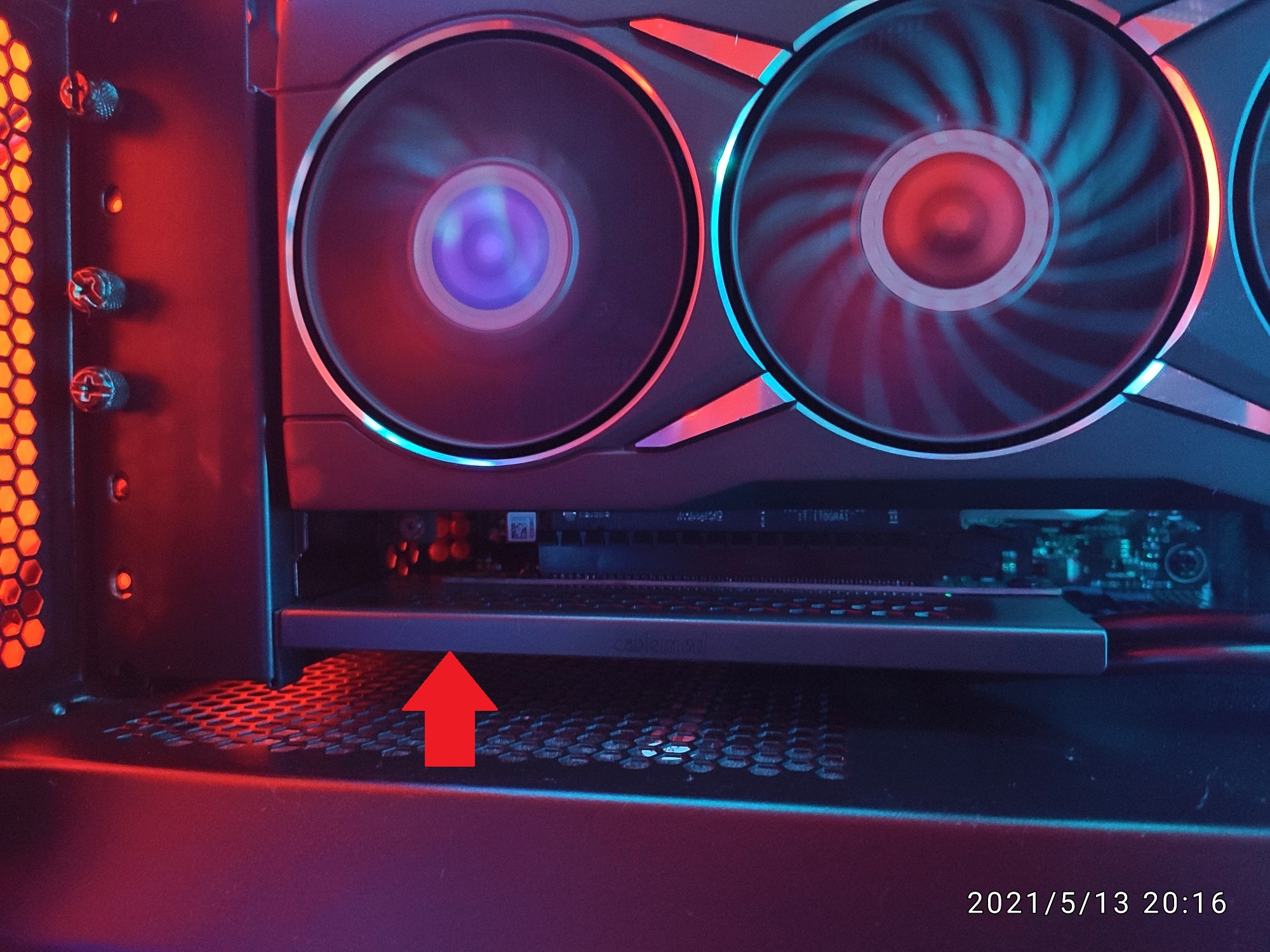

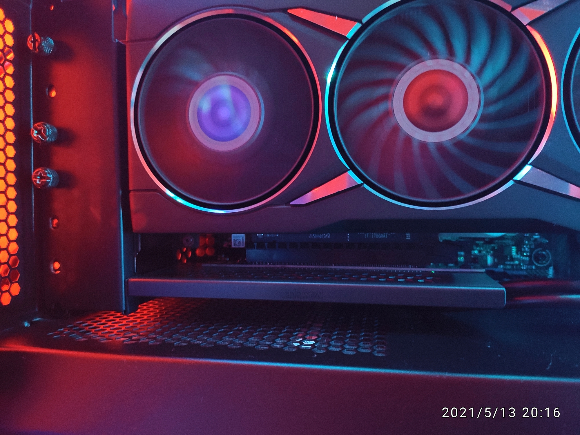

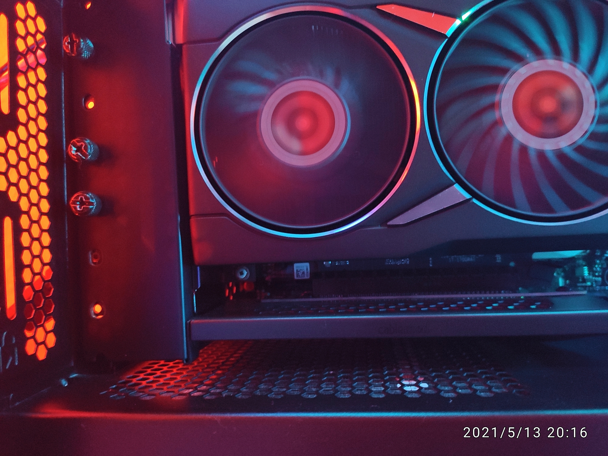

So ist es, bei mir wird da nichts am Boden befestigt, man braucht bei dem Cable Mod Bracket ein Gehäuse, welches 7. dieser Öffnungen hat, wo normal die Grafikkarte befestigt wird. Bei Deinem Lian Li O11 Dynamic gibt es 8. dieser Öffnungen, also könntest Du auch das Cable Mod Bracket verwenden, Du müsstest allerdings noch extra ein PCIe 4.0 Riser Kabel dazu kaufen.

Ich habe 8 Slots. Der Lüfter ragt aber noch 1-2 mm in den 7. hinein. Der 8. Ist ganz am Boden und wird vom Lüfter verdeckt.
Kannst du bitte noch ein paar Bilder machen wie das Gehäuse unten abschließt? Ist das genau bündig mit dem 7. Slot?
Auf dem Bild von dir sieht es so aus als könnte ich zumindest die beiden rechten Lüfter behalten.
Und hast du vielleicht einen Link zu genau dem Kit das du verbaut hast?

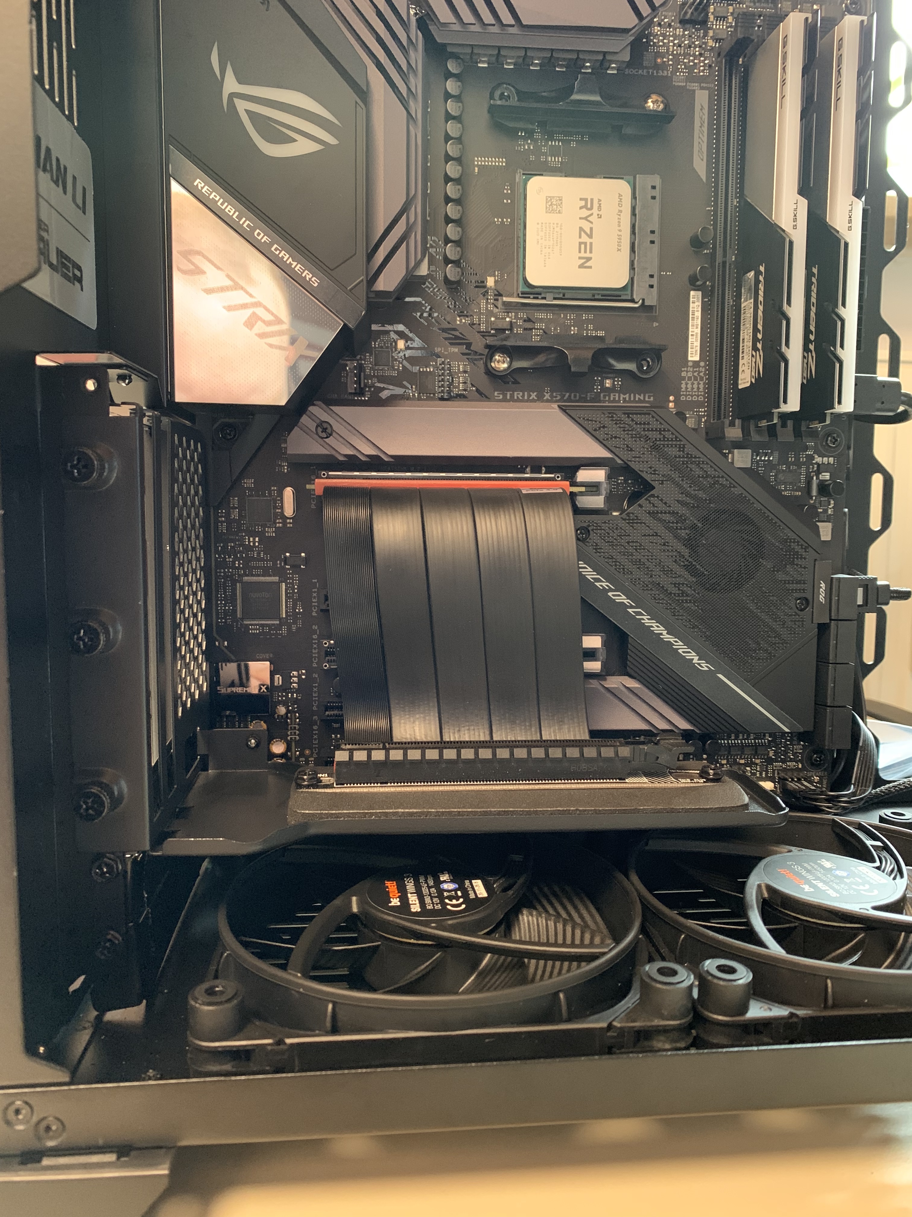

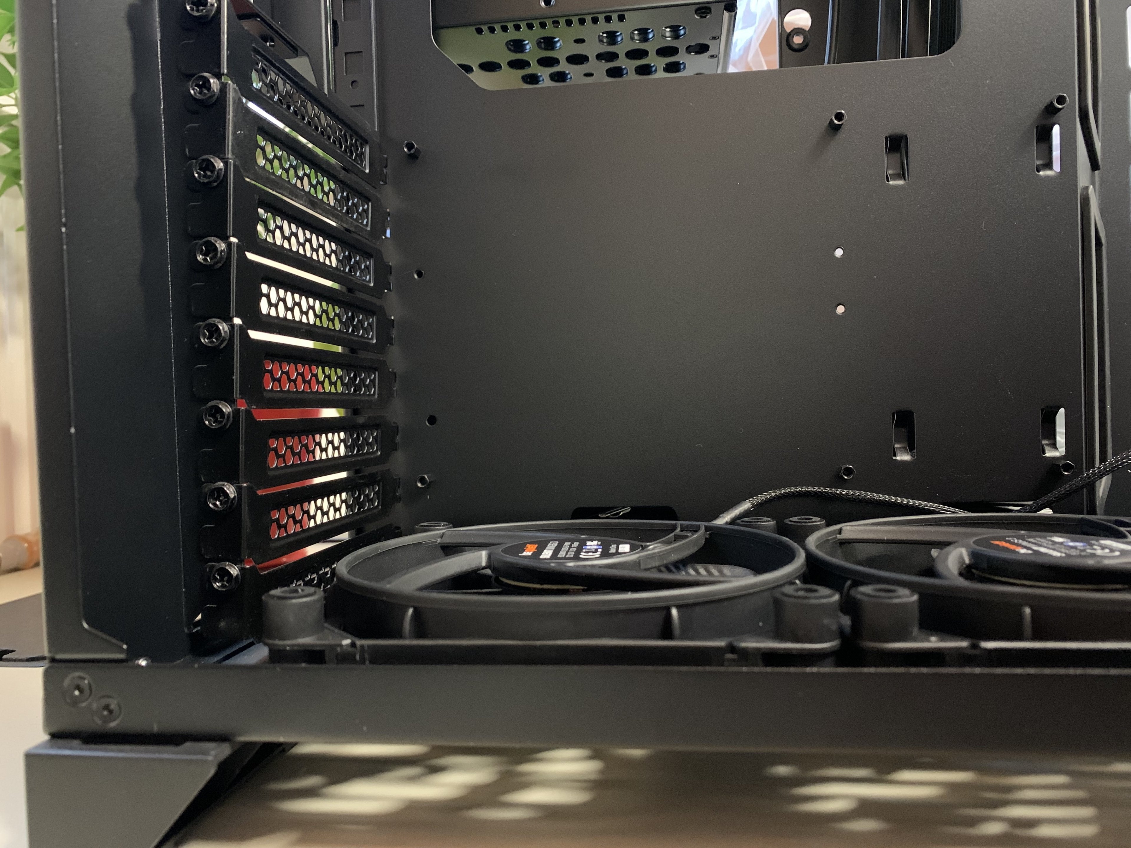

Tadaaaa.
Ist das Kit von Phanteks.
Alle 3 Lüfter noch drin, ausreichend Platz zu den Lüftern und das PCIe 4.0 Kabel passt auch.

Full house.
Also mehr passt echt nicht mehr rein.
