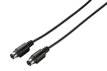

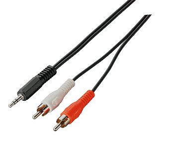

Hi,
am besten nimmst du einen "Scart -> Video und Audio Cinch Adapter" oder "SuperVideo"(hat besseres Bild) und Audio-Cinch Adapter". Dann kannst du mit einem "SuperVideo-Kabel" vom Adapter zum SuperVideo-Eingang der TV-Karte verbinden. Rot und weiß Audio Cinch, dann mit einem Adapter zu Stereoklinke und diese dann in Line-In stecken. Mit dem Programm deiner TV-Karte oder auch "WinDVR" kannst du dann auf SuperVideo-In und Line-In zugreifen. So würde ich das machen. Dabei ist es dann egal welche Auflösung du hast und das Bild ist so richtig gestochen scharf.
Hab ein paar Bilder von dem Adapter und den Kabeln angehangen.
MfG Peter

Hi,
Gibt es für die PS2 nicht direkt eine S-Video Kabelpeitsche wie bei der XBOX? Diese Kabelpeitsche hat anstatt des gelben Composite-Steckers einen S-Video Stecker.
@DerPeter,
Wie kommst du auf einen Scart-Adapter? Der wäre total überflüssig. Außerdem könnte man den ja nirgends einstecken, da die TV-Karten kein RGB, Scart bieten.
Du nimmst einfach die 3 Stecker, rot, weiß und gelb bzw. schwarz (S-Video) und verbindest den gelben Stecker bzw. den schwarzen Stecker mit der TV-Karte.
Das mit dem Sound hat DerPeter ja schon erklärt.

Hi,
Ja, ich habe da vorhin überhaupt nicht an ein wichtiges Detail gedacht...
Die XBOX S-VIDEO Kabelpeitsche von BigBen hat nicht nur einen XBOX AV-Stecker, sondern auch einen PS2 AV-Stecker. Von daher kannst du auch eine XBOX-Kabelpeitsche für S-Video benutzen, was du aber nicht unbedingt musst. Ich habe die XBOX-Kabelpeitsche selbst hier in Benutzung und total vergessen gehabt, dass diese auch für die PS2 geht ;)
So, jetzt zum Thema:
Die TV-Karte hat einen S-Video-IN. S-Video sollte man wegen der Qualität immer bevorzugen. Von daher ist die S-Video Kabelpeitsche für PS2, die du im vorigen Post gezeigt hast, genau das richtige.
Diese steckst du in die PS2 und den S-Video Stecker dann in die TV-Karte. Mit einer 2x Cinch auf 2x Cinch Kupplung verbindest du den roten und weißen Stecker der PS2 Kabelpeitsche mit einem Audio --> 3,5mm Klinkenkabel und dieses steckst du dann in den Line-IN deiner Soundkarte. Jetzt hast du Sound und ein optimales Bild von der PS2.
Tipp: Wenn du einen TFT verwendest, solltest du die Hz-Zahl auf 60Hz stellen. Da ist das Bild schärfer und heller.
