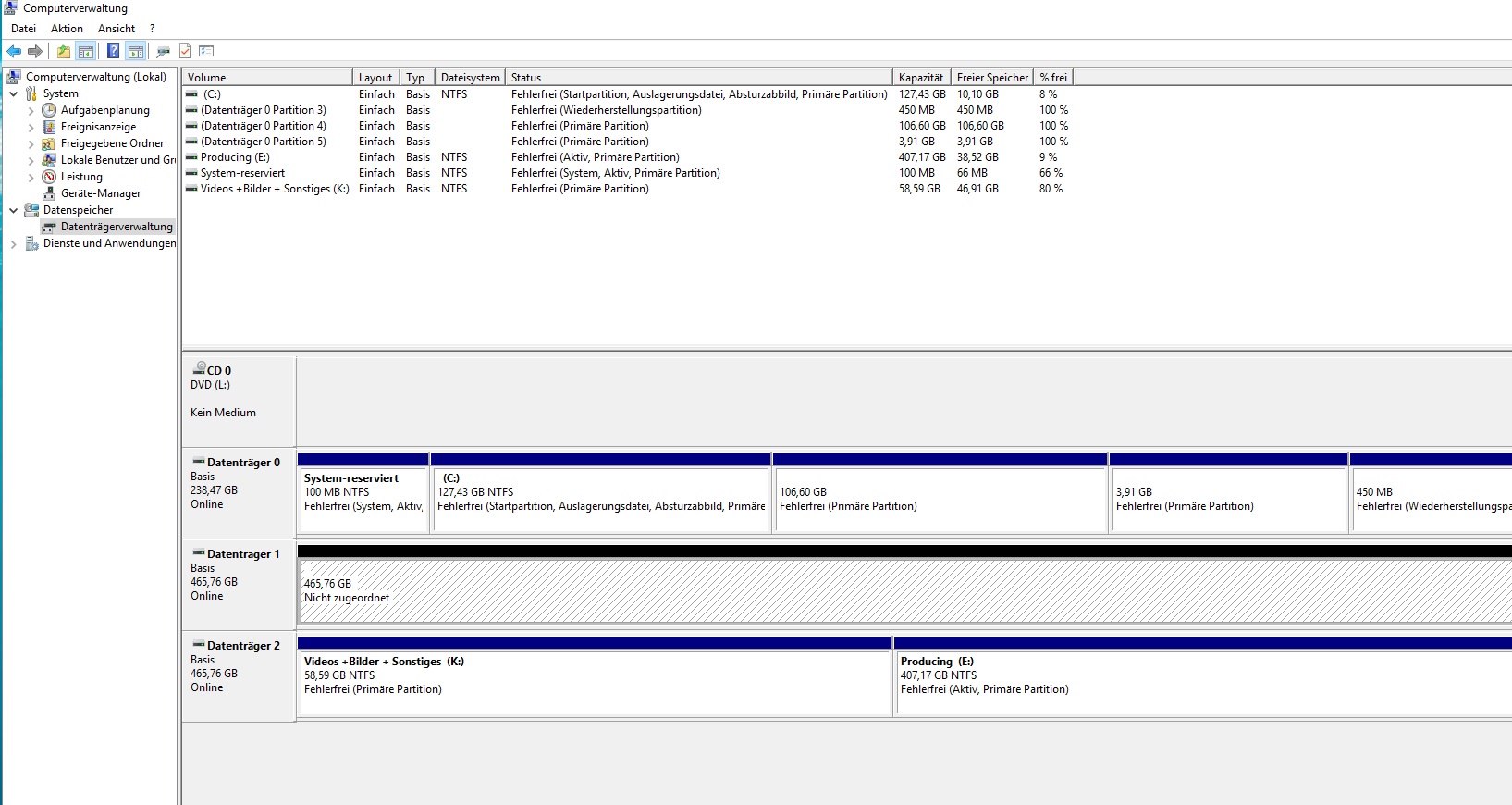

Hallo Leute,
mein Arbeitskollege hat mir eine Festplatte einer PS3 mit gegeben weil diese anscheinend nicht mehr richtig läuft.

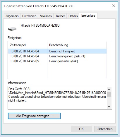

Ich hab die jetzt mal an meinen Win10 PC angeschlossen und bin in den Gerätemanager und er hat mir zwei Sachen zur Auswahl gebracht etwas mit MBR und noch etwas anderes ( Hab ich vergessen ). Ich hab dann MBR gewählt und er zeigt mir jetzt auch auf diesem Computerverwaltungsbild ( Datenträgerverwaltung ) die Festplatte an. ( Siehe Screenshot ). Bei den Eigenschaften zeigt er jedoch an: Gerät nicht migriert ( Siehe Screenshot ). Wenn ich in den Windows Explorer gehe zeigt er mir die Festplatte auch nicht an.
Wie könnte ich nun vorgehen?
Danke.

naja da steht doch nicht zugeordnet.
also was muss man machen : zuordnen und einen laufwerksbuchstaben vergeben, dann wird die platte auch im explorer angezeigt werden

Das was bei Dir zu sehen ist, ist ein initialisierter nicht zugeordneter Datentraeger 1. Ist das die Platte?

ja PS3 benutzt auch NTFS. Anhand der Bildschirmfotos kann man erkennen, dass die Festplatte keinen Laufwerksbuchstaben hat. Kannst Du einen zuweisen? :)
