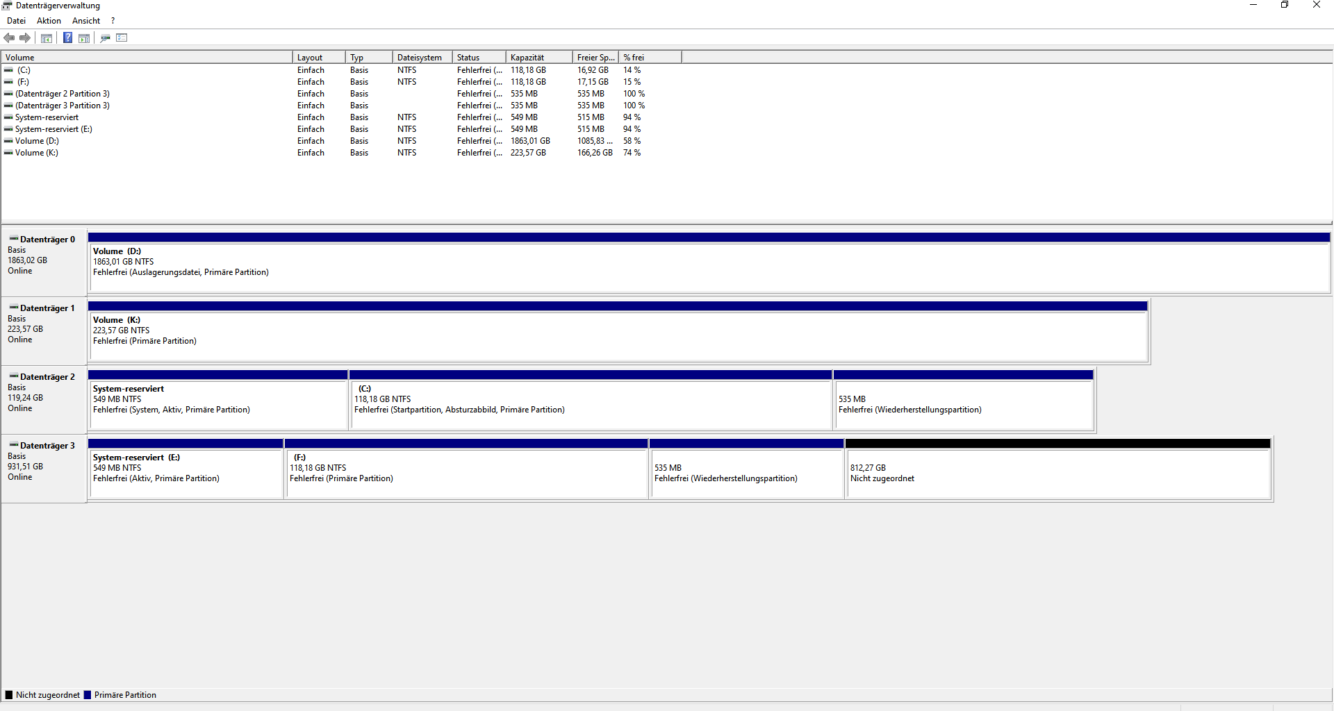

Ich habe hier ein riesen problem mit dem Booten einer Festplatte.
Ich habe mir jetzt eine größere SSD geholt, noch dazu eine Mac2, jetzt habe ich Windows mit dem Programm "MacriumSoftware" auf die neue SSD Kopiert, das hat auch funktioniert.
In der Datenträgerverwaltung zeigt er mir nun die neue Festplatte mit F an (Auf screenshot zu sehen)
Die restlichen 812Gb habe ich bereits freigeschaltet.
Jetzt habe ich aber folgendes problem:
Wenn ich den PC Neustarte und in das BIOS gehe, um die Bootreihenfolge zu ändern, zeigt er mir gare nicht erst die neue Festplatte an !
Auch habe ich die Partition schon auf F als aktiv gewählt ...
Ich möchte meine Alte SSD drin lassen, sobald Windows auf der neuen läuft, will ich die Alte SSD Formatieren.
Habt Ihr da eine problemlösung für mich, wieso er mir die neue Festplatte nicht anzeigt ? Vielen Dank !

Denn wenn es eine M.2 PCIe SSD ist, müsste Windows darauf im UEFI Mode mit GPT installiert sein, was es aktuell nicht ist.

Der TE hat klar im MBR Modus (CSM Legacy Modus) installiert. Sieht man doch an der 549 MB Bootpartition.
Warum sein Klon im Bios bei der Bootreihenfolge nicht auszuwählen ist, war die Frage.
Das Klon-Programm muss da doch was falsch gemacht haben.
