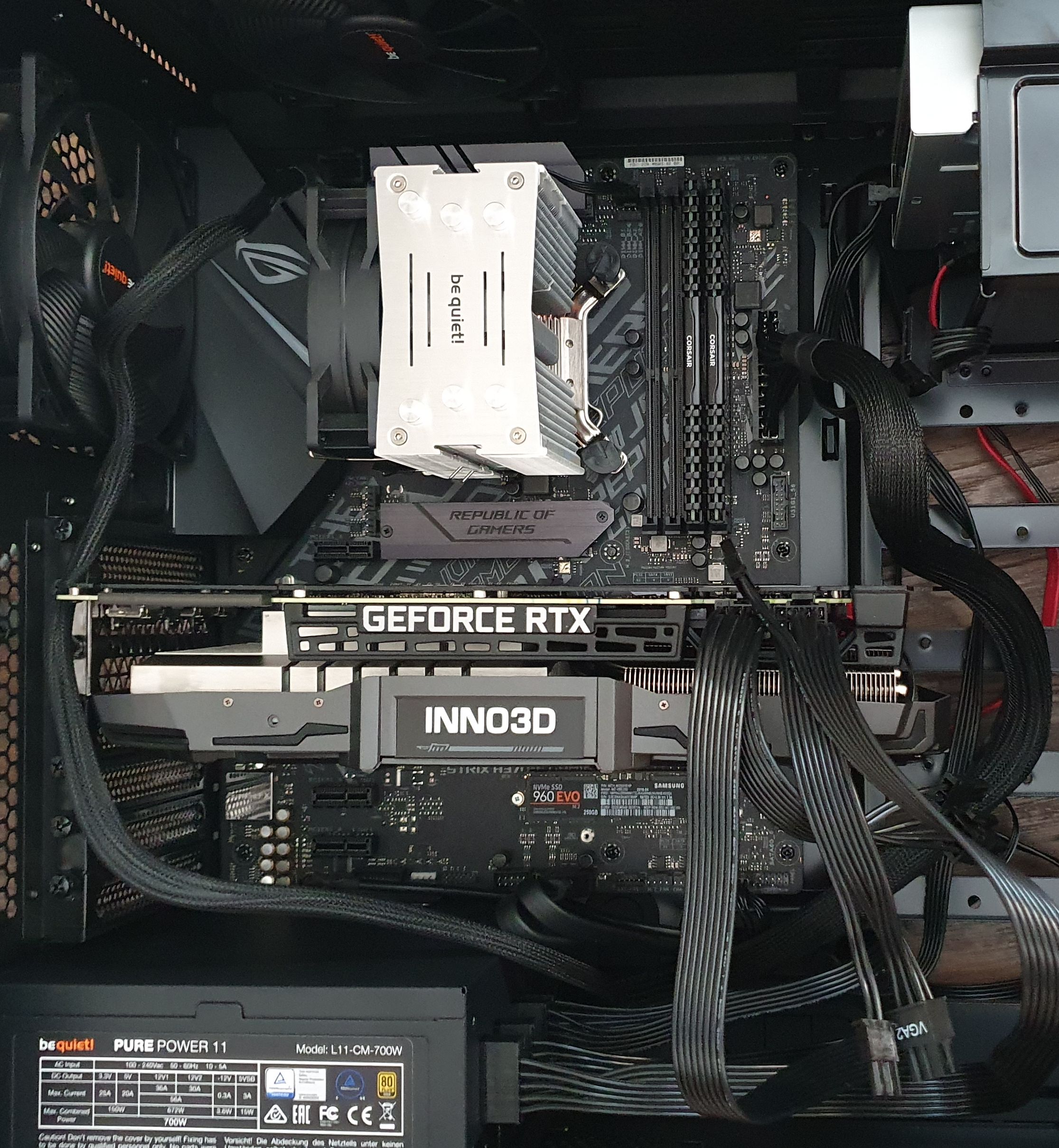

Hab alle Kabelverbindungen überprüft, sind aber mEn richtig gesteckt und verbunden (siehe Foto). Beim Start laufen die Lüfter der Karte an und hören nach ein paar Sekunden auf zu drehen, das Logo auf der Karte leuchtet weiter.

mal abgesehen davon , dass der ram falsch eingebaut ist und der cpu kühler auch,
sieht man auf dem bild genau garnichts
weder die anschlüsse am netzteil, noch an der grafikkarte.
da ist nur ein wirrwarr an unaufgeräumten kabeln.
also einmal aufräumen und anständige fotos :)

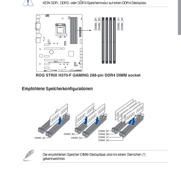

Ok, warum ist der RAM und der CPU Kühler falsch eingebaut? Das würde mich mal interessieren...
Der CPU Lüfter sitzt eigentlich über dem RAM und bläst die kalte Luft von vorn durch den Kühler nach hinten durch.
Damit der RAM auch im Dualchannel läuft muss der so gesteckt werden, wie es im Handbuch steht.
Lies mal das Handbuch, da stimmt einiges nicht, der Lüfter sollte immer durch den Kühler nach hinten herausblasen, der Ram im Dual Channel laufen, den Ram kannst du mit dem Board nicht korrekt nutzen,

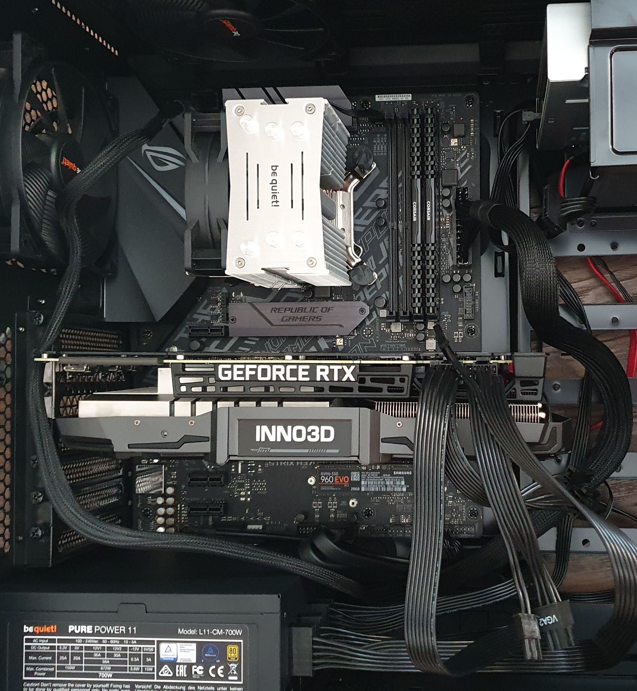

täuscht das, oder fehlt da der 2pin
Reaktionen: Meleager, En3rg1eR1egel und 0x8100
scheint so, deswegen auch die frage nach besseren bildern
Das täuscht nicht. Die fehlen. Ich würde auch sagen, alles noch mal ordentlich und richtig verbauen / anschließen. Anleitungen liegen nicht zum Spaß den Geräten bei.
Moment, der "fehlt" weil der nicht passt! Muss es denn ein 2x 8-pin und nicht 1x 8-pin und 1x 6-pin sein?
wenn die karte 2x8pin hat , dann braucht die auch 2x 8pin
außerdem passen die immer weil genormt.
das ist wie beim auto, wenn 4 reifen dran passen , dann gehören auch 4 reifen dran und nicht etwa 3
Reaktionen: Kleiner69
Dann gehe ich die von euch genannten Punkte mal an und melde mich wieder.
Danke erst einmal an alle
Ja bei der Grafikkarte müssen immer alle vorhanden PCIe Stromanschlüsse komplett belegt werden.
Jepp, stimmt natürlich. Dann muss die alte einen 1x 8-pin und 1x 6-pin gehabt haben, denn jetzt läuft es.
