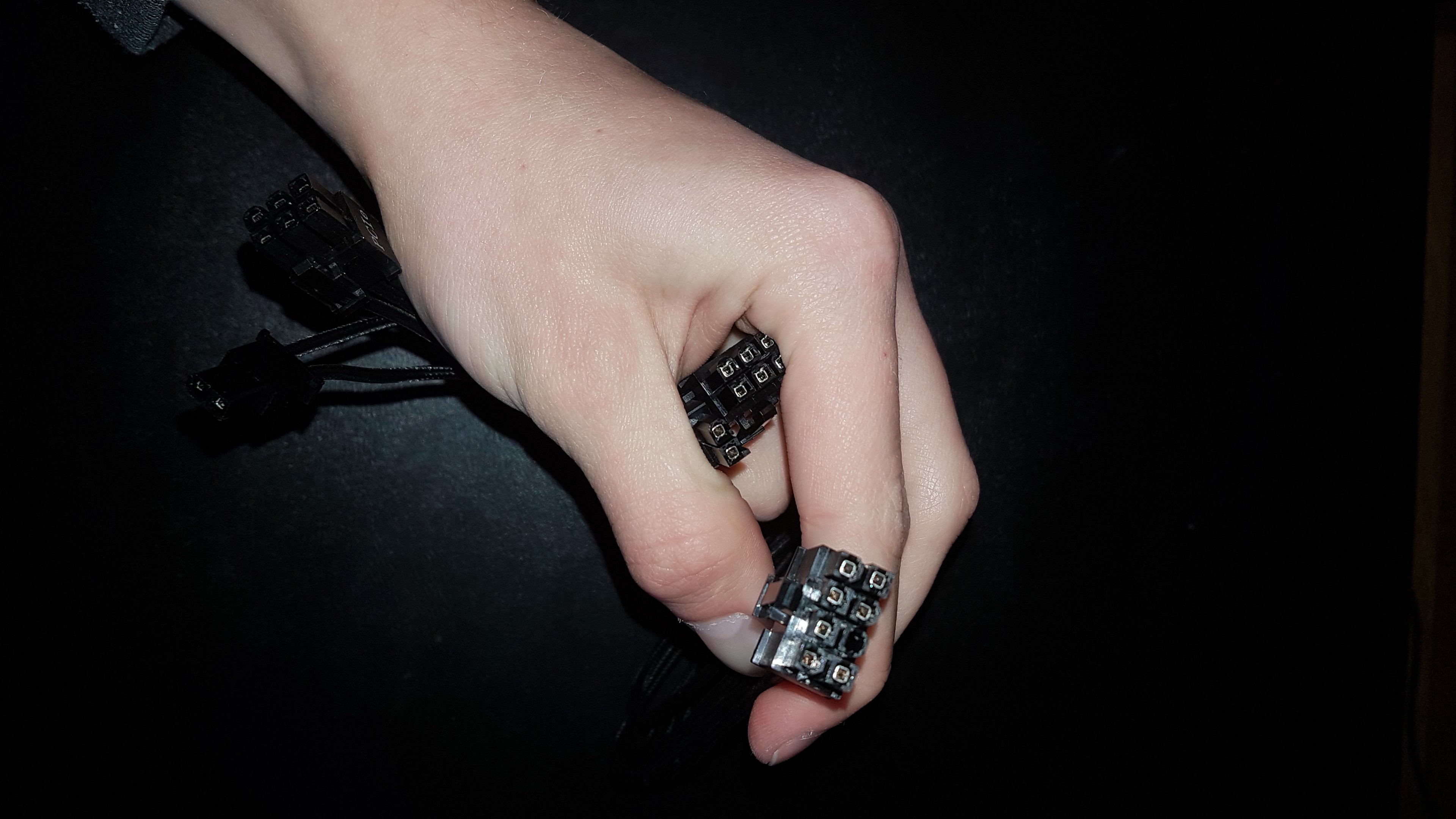

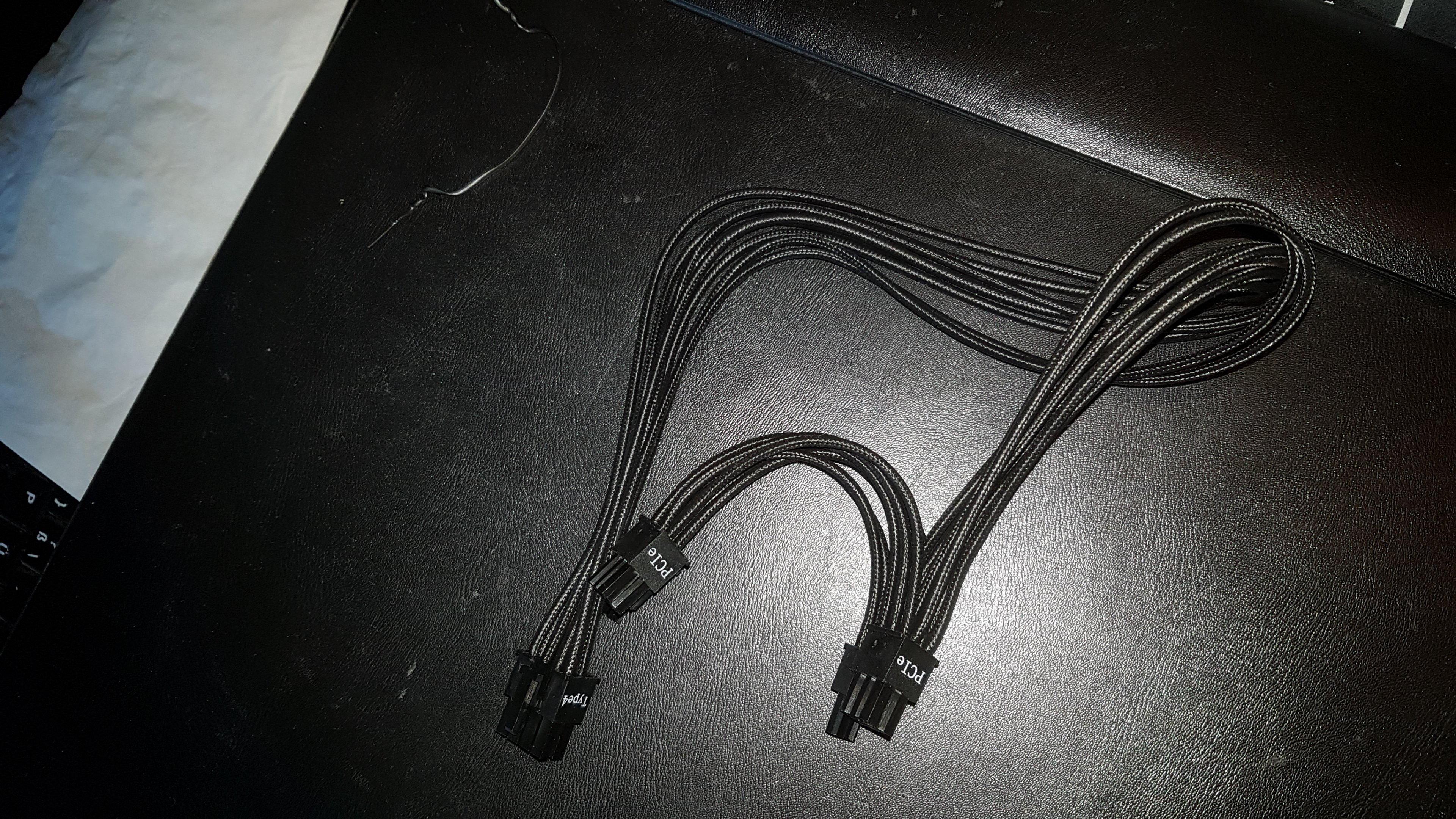

Sollte ich die schwarzen mitgelieferten anstecken? Hab zwei davon. Oder würde ein einziger Stecker mit 3 Anschlüssen reichen? (Einer für das PSU, die anderen zwei für die GTX 1080 ti)
Bei den von Corsair mitgeliefertem Kabel fehlt ein Pin, ist das ein Produktionsfehler?
Der andere hat dort auch einen fehlenden Pin
Bei CM immer die original zum Netzteil gehörigen Kabel nutzen - jeder Hersteller kocht da ein anderes Süppchen mit der Kabelbelegung

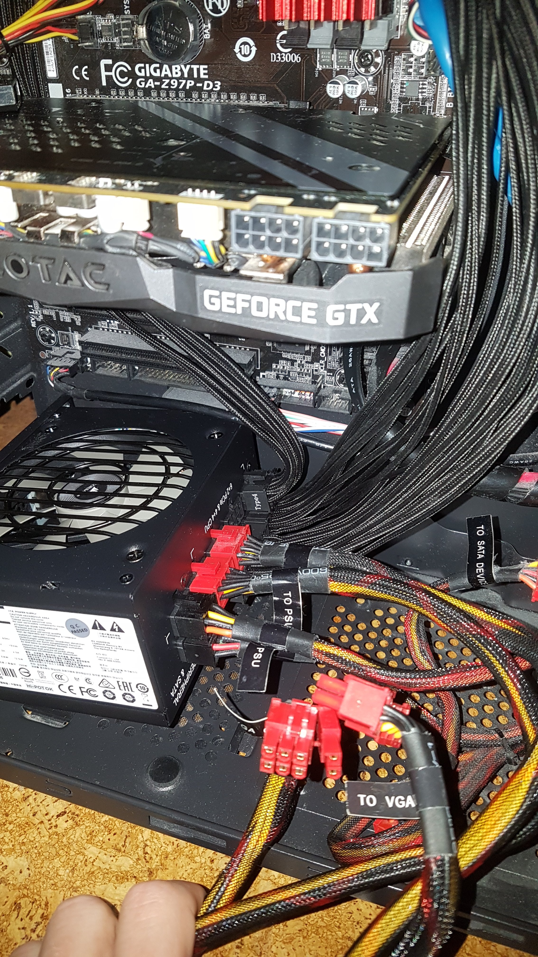

So, ich hab jetzt alles nochmal neu verstöpselt.
Geht das bei der GraKa so in Ordnung?
Ein Stecker in der PSU die anderen beiden in der GraKa?
Bei dem Kabelmanagment würde jeder IT'ler zum weinen anfangen. Bitte nicht urteilen
geht so in Ordnung für einen Test
und ? tut es noch ?
Reaktionen: Spielkrone
@ Spielkrone
Soweit man das anhand der starken Unschärfe des Bildes Sagen kann, ja. Am Netzteil sollten die Kabel an den mit "PCI-E" betitelten Anschluß gehen.
So long....
