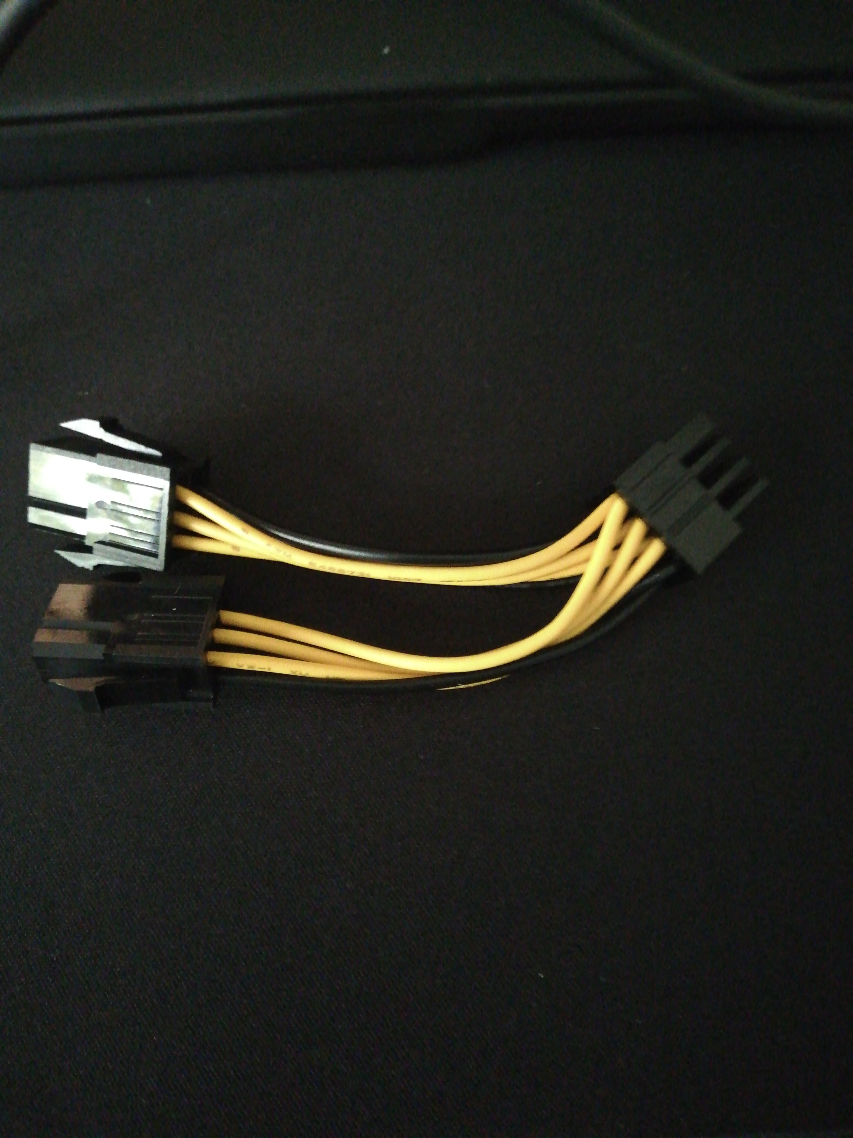

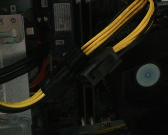

Ich habe mir eine pny geforce gtx 1660 ti gekauft da war ein Kabel dabei mit 2 Anschlüssen (siehe Foto) da ich mir so oder so einen Adapter kaufen müßte hab ich den ausprobiert und dann kam die Meldung please connect all the pcie cables for all Grafik cards

Das sieht so aus, als wenn du von 2x Molex auf den PCIe-Stromstecker willst mit ´nem Adapter. Wenn von den beiden Molex nur einer angeschlossen ist, kriegt die Grafikkarte natürlich zu wenig Strom.

Hat dein netzteil keine 2x 6Pin PCIe? Die Fehlermeldung sagt ja eindeutig was auch dein Foto zeigt, da sind nicht alle Kabel für die Stromversorgung angeschlossen ...

Naja, eine Adapter mit 2 Eingängen sollte auch mit 2 Eingängen angeschlossen werden und nicht nur einem.
Oder sehe ich das auf dem ersten Bild falsch?

Dann schließ mal die Karte richtig an, der Adapter hat beim zweiten Molex auch 'ne eingehende 12V Leitung, die muss schon belegt sein.
Oder besser noch, kauf dir ein Netzteil das für deine Grafikkarte geeignet ist -> wo 2x oder mehr 8-Pin GPU Stecker dran sind.

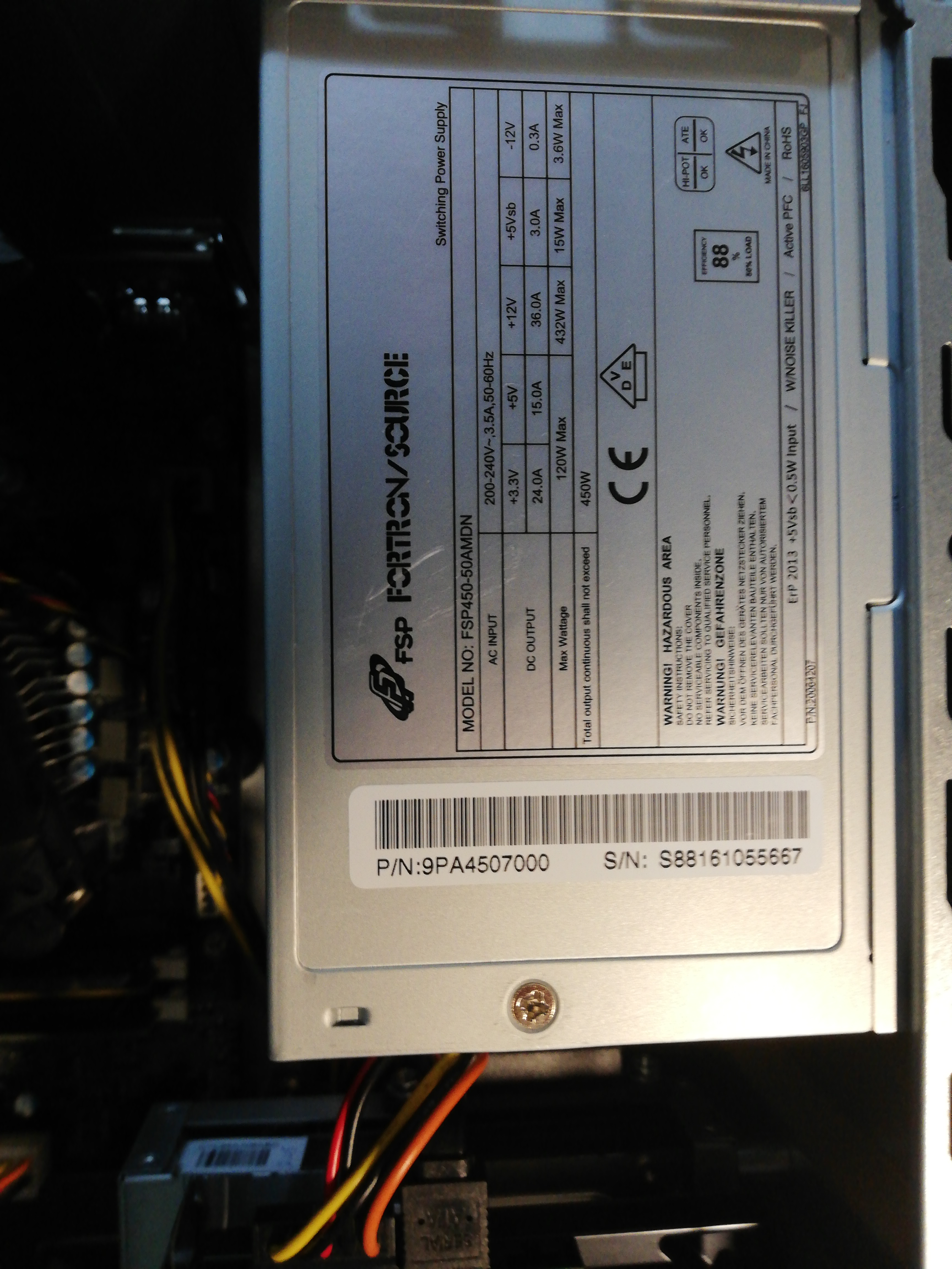

Das ist das NTaufkleber
fsp450-50amdn das ist die model Nummer des netzteiles

Dann musst du echt weiter suchen, das Netzteil wird in verschiedenen Medion PCs eingesetzt und in diesem Fall wird eine GTX 1070 damit versorgt, dort ist das gleiche Netzteil (FSP450-50AMDN) verbaut:
https://www.computerbase.de/artikel/pc-systeme/medion-erazer-x67015-aldi-gaming-pc-test.61636/

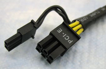

Achtung: Der Stecker nach dem du suchen musst ist ein 6+2 Stecker, ergibt natürlich auch 8 Pin PCIe aber der Stecker ist in sich 2-geteilt. Siehe Foto.
Mal noch was anderes: Der Stecker, der in deinem Bild aktuell mit dem Adapter an der Grafikkarte verbunden ist...wie viele Pins hat der denn?
Hintergrund: Das Foto ist leider etwas unscharf aber auf dem einen Stecker scheint P8 zu stehen...du hast nicht zufällig einen 4-poligen Stecker vom Mainboard abgezogen und ihn in den Grafikadapter gesteckt?
Wie gesagt bei dem Netzteil gibt es extra für die Grafikkarte einen 8 Pin (6+2) PCIe-Stecker und der muss ohne Adapter direkt an die Grafikkarte!

Nein habe ich nicht und wenn du denn Stecker meinst der in der Grafikkarte auf dem Foto steckt hat 2 6er und die Verläufe in einen 8er.
dann musst du am Netzteil schauen ob dort noch ein 6er Stecker ist den du in den zweiten 6er am Adapter einstecken kannst, sonst kannst du mit diesem Netzteil deine Grafikkarte NICHT betreiben. Da hilft dann auch zweiter Adapter.
Aber wie ich aus dem Netz ersehe, hat dein Netzteil keinen zweiten PCIe 6Pin dran. Da wirst dir wohl ein neues Netzteil kaufen müssen. Alles andere über noch mehr Adapter macht wenig sinn.

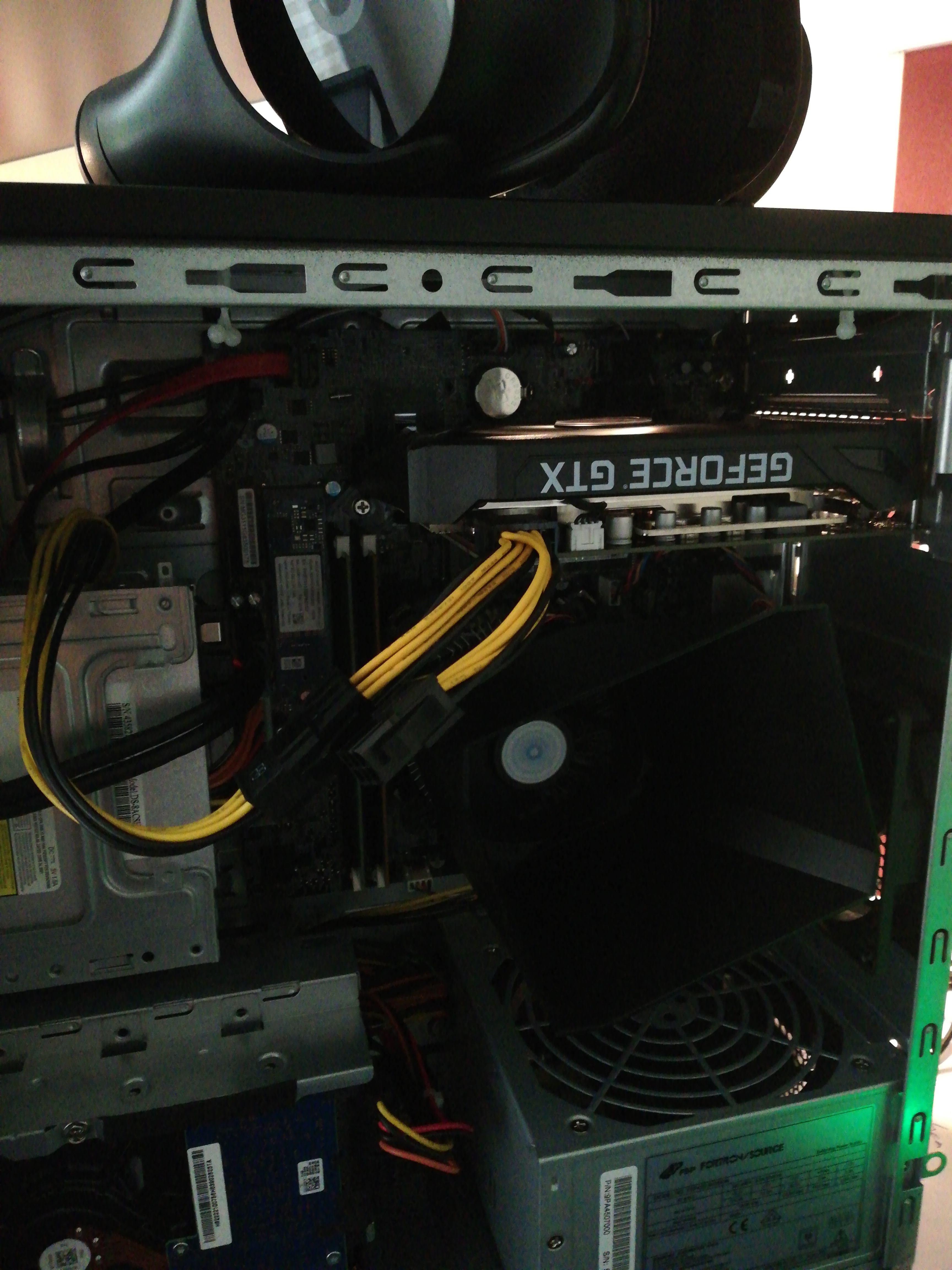

Die Grafikkarte hat einen 8 pin Anschluß und Laut Computerbase ist dort ein 8 pin im netzteil
Den habe ich gerade gefunden
Wenn aber DEIN Nezteil keinen 2+6 Pin PCIe (=8Pin) Stecker hat, sonden nur EINEN 6Pin PCIe, bringen dir die Adapter auch nichts, sondern nur ein neues Netzteil mit den entsprechenden Kabelanschlüssen. Es macht wenig Sinn an den vorhandenen 2x6Pin zu 1x8pin noch einen Adapter dran zu hängen, wenn du keine weiteren Stromanschlüsse am Netzteil selbst hast.
Wir können nicht sehen was dein Netzteil genau an Kabel hat. Mit der Bezeichnung findet man im Netz nicht mehr viel. Ich fand nur den Nachfolger deines Netzteils, ein fsp450-50emdn und das hat auch nur einen 6Pin-Anschluss.
Er hat aber einen!!!! Der PC läuft jetzt so wie er laufen soll vielen Dank für eure Hilfe
