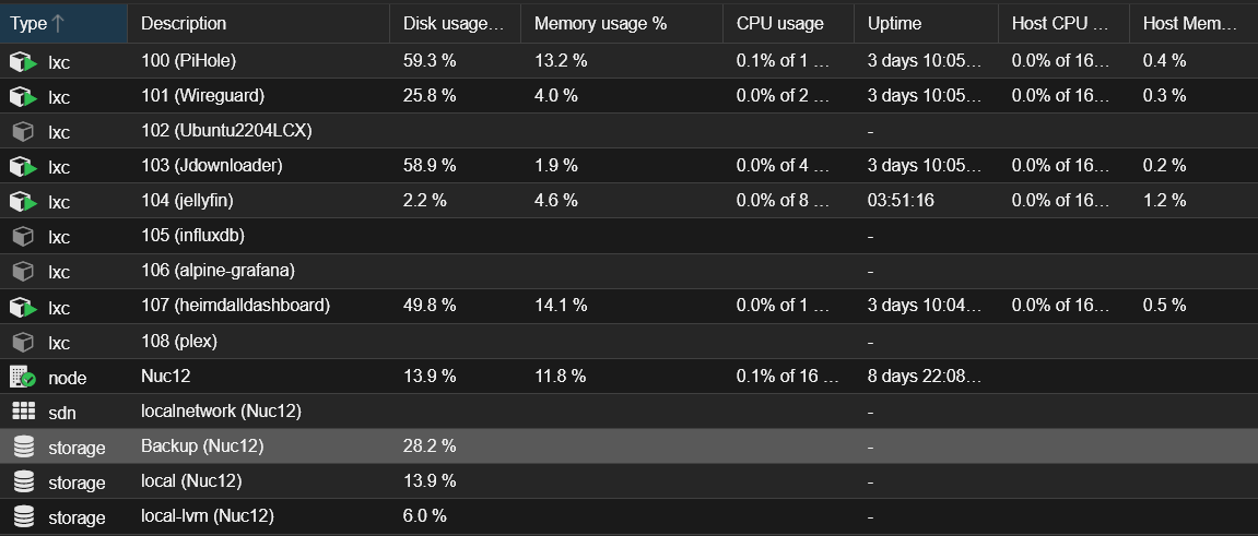

Masshypnosis schrieb:
Glaube ich werde Proxmox VE drauf schmeißen, dort dann Plex, Jellyfin, VPN und mal sehen was noch so geht installieren
Bei mir siehts mittlerweile so aus:
Reaktionen: Masshypnosis
Werde mich daran versuchen. Hast du auf deinem nuc noch Windows laufen was du booten kannst wenn du möchtest oder hast du nur proxmox ve installiert? Morgen kommt die Hardware, dann schau ich mal.

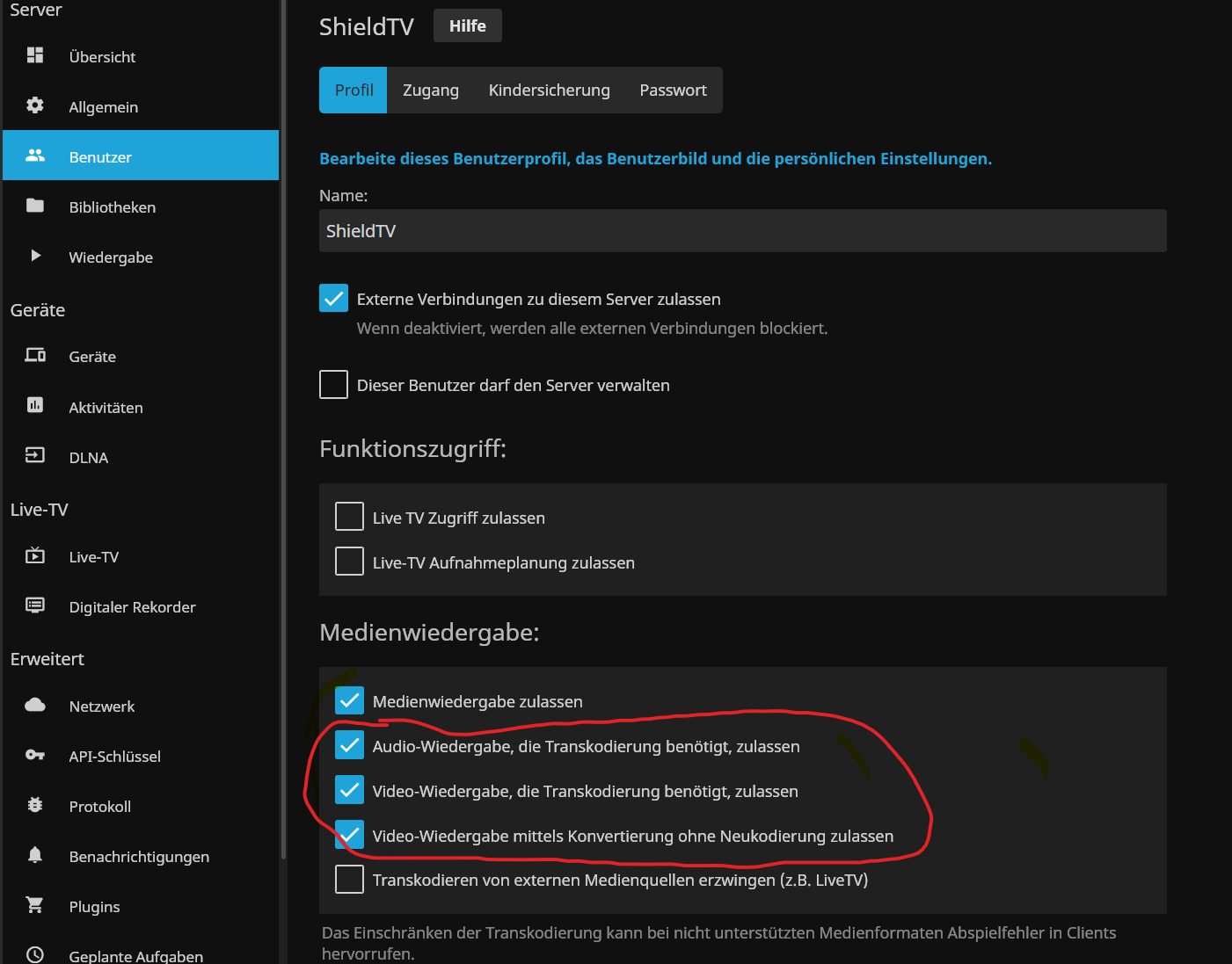

Nichts durcheinader bringe. Der Unterschied zwischen HDR und DV bzw. HDR10+ ist, dass bei DV/HDR10+ die Daten Dynamisch sind und nicht statisch. Die Informationen liegen normalerweise in der Datei. Also erstmal verifizieren ob DV tatsächlich vorhanden ist in der Datei. Mit Transcoding hat das also erstmal nix zu tun.
Wenn der Dune Player nun ein Problem auswirft, ist immer die Frage, was ist das Problem. Sieht man u.U. im Jellyfin log.
Auch kannst du bei Jellyfin sagen, dass z.b. bei einem Nutze überhaupt keine Transcodierung stattfinden soll.
Die 3 Haken beim Benutzer raus.

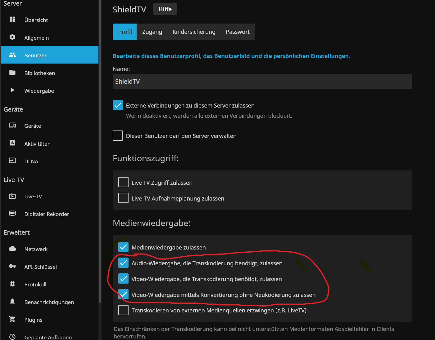

Ich habe die Haken so gelassen. Aber wenn ich das überdenke wäre es wohl sinnvoll einen Benutzer "Home" zu machen der nicht Transkodierung zulässt für Material im eigenen Netzwerk, 1 Benutzer für auswärts (auch ich selbst wenn gerade am Tablet, Handy oder Laptop) und eben die Benutzer der Familie für deren Fernseher mit Transkodierung.

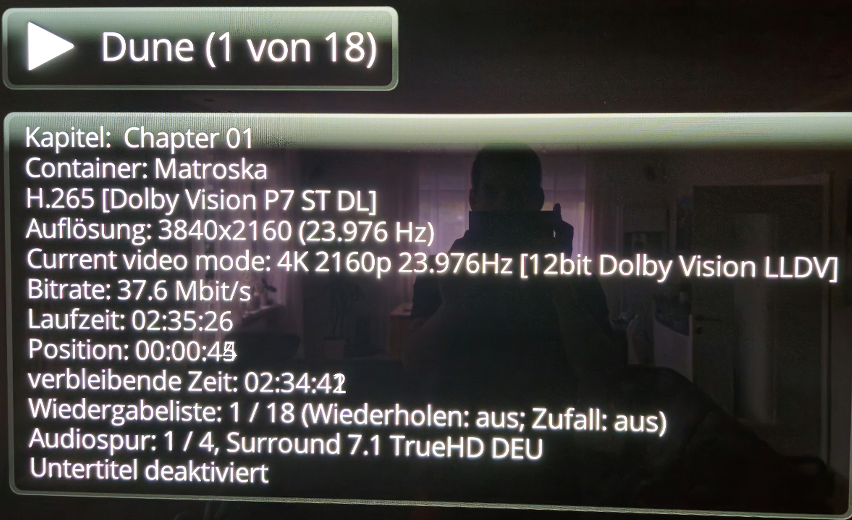

Die Dune Box hat einen eigenen Mediaplayer der gibt alles perfekt aus, hier mal Foto
Dolby Vision, Dolby Atmos alles da. Verbindung über NFS zum NAS.

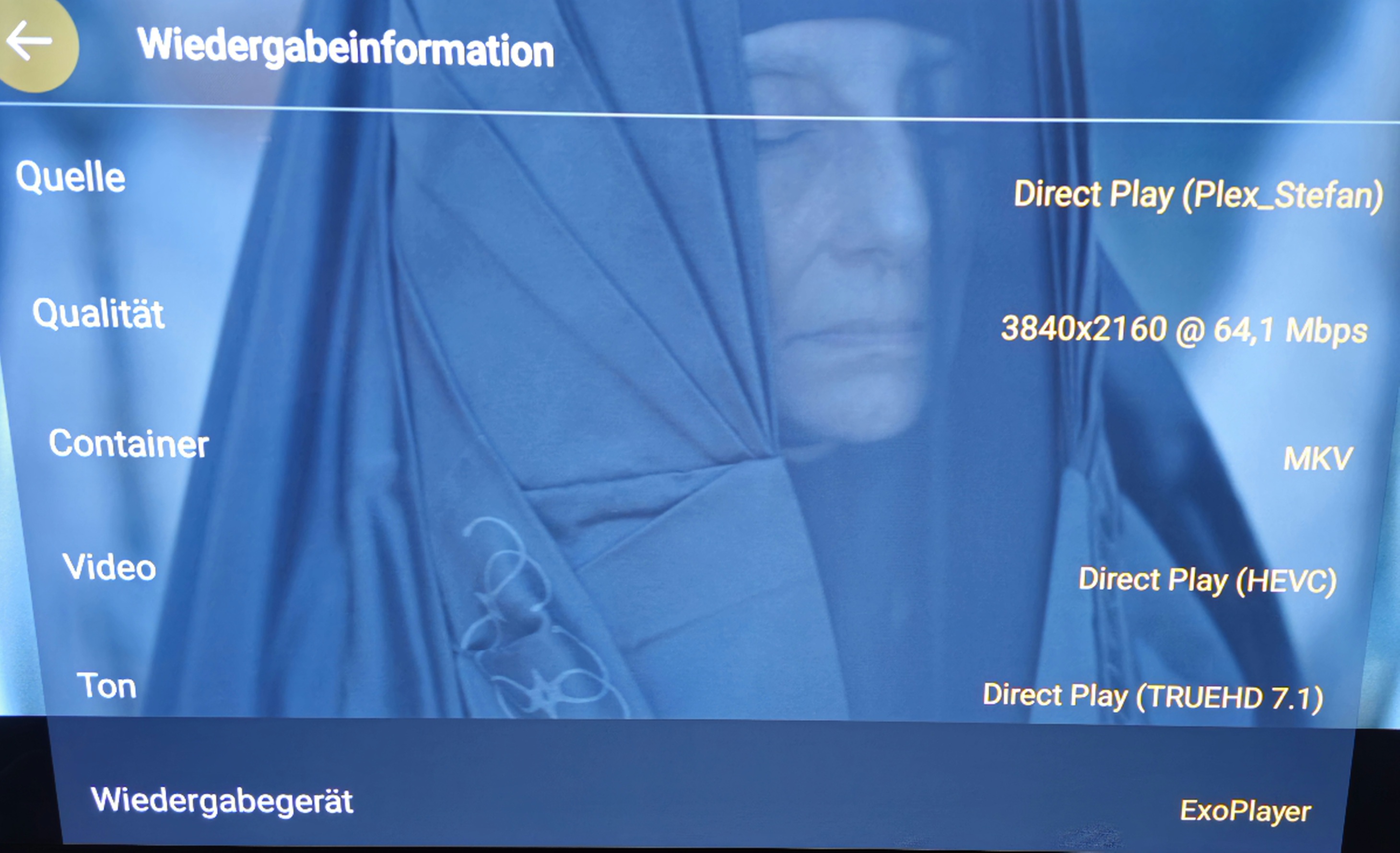

Jetzt der Plex
HDR Wiedergabe obwohl Direct Play steht, Dolby Atmos geht.
In Jellyfin kommt nur ne Fehlermeldung, da wird garnix abgespielt.
Wäre natürlich cool alles über Jellyfin laufen zu lassen, aber irgendwie ist das ja recht schräg.
