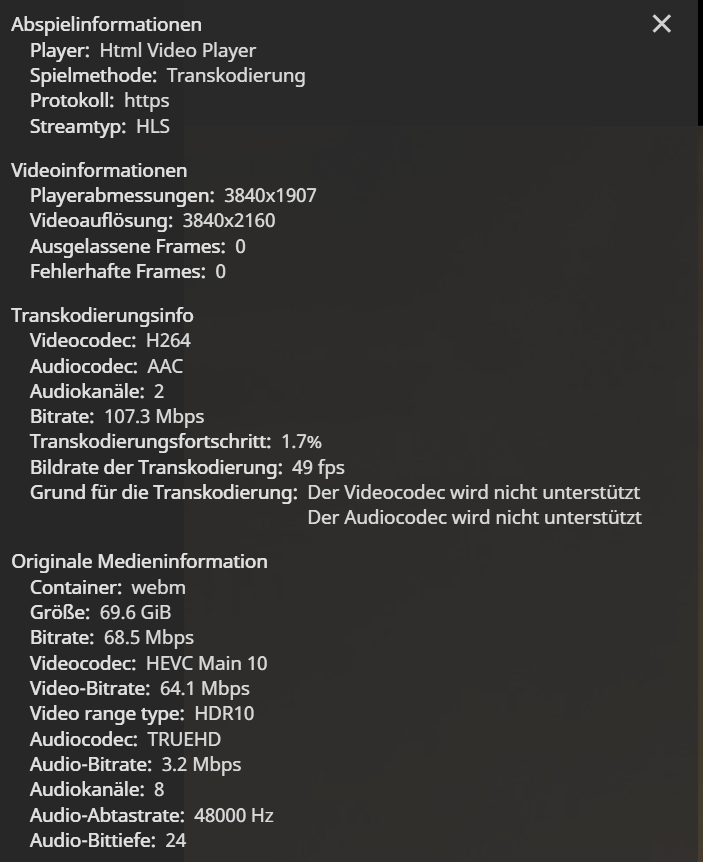

Also ich bekomme sogar 4k stream hin wenn ich mich von außen einlogge.
Jetzt wirds kurios
Das ist der Screenshot vom Webbrowser wenn ich von außen auf den Jellyfin drauf gehe:
Abspielen von außen kann ich das oben angeführte zumindest bei mir im Webbrowser.
Jetzt kommts:

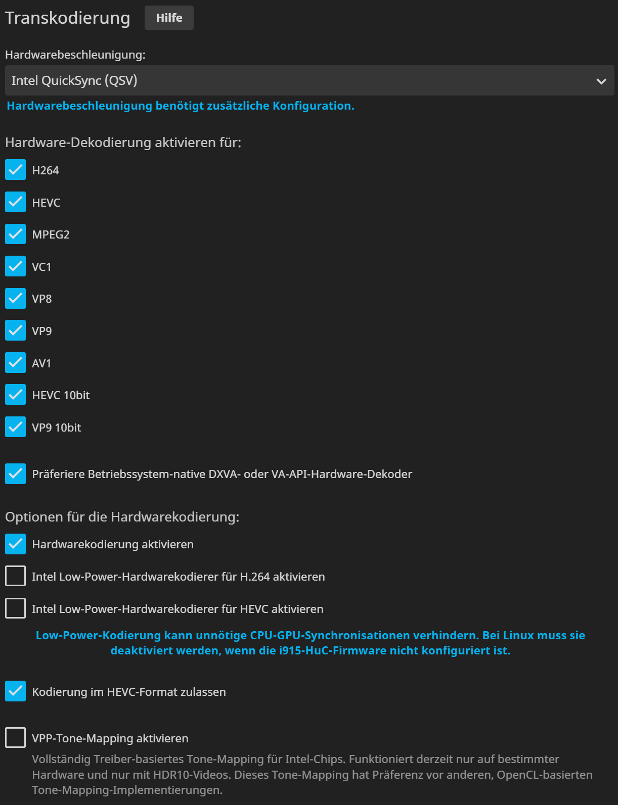

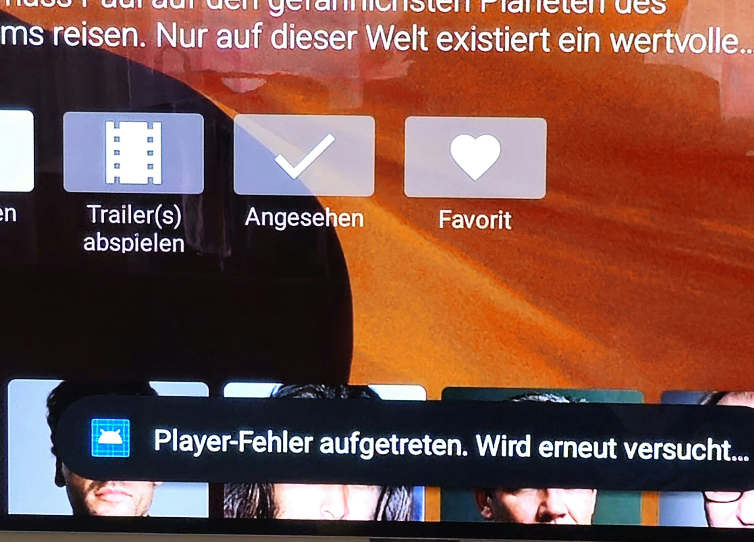

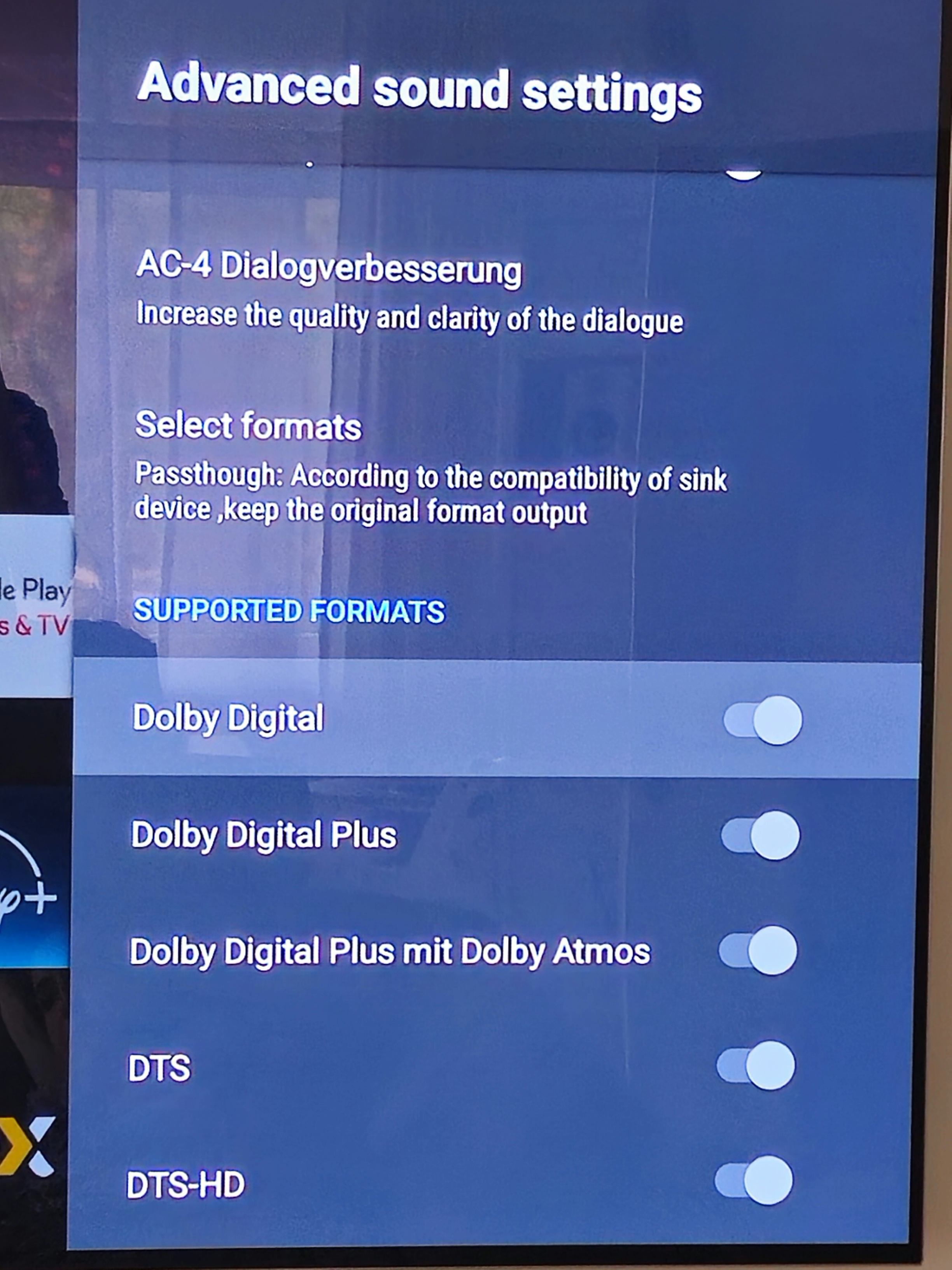

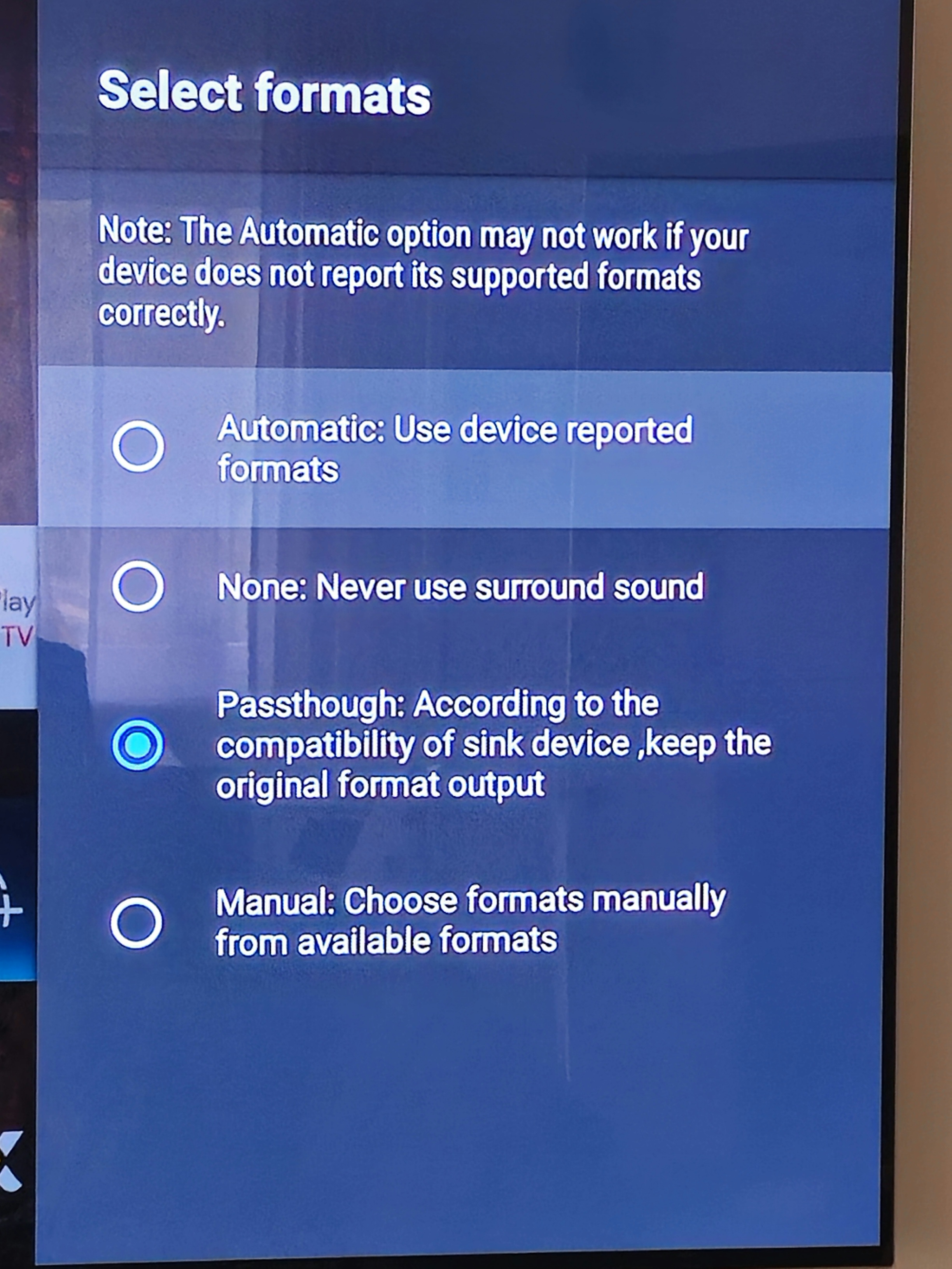

Bei diesen Einstellungen also 3x Häckchen gesetzt Transcodierung spielt er auf dem Dune HD Player den Film garnicht ab, ich komme da in kein Player Auswahlmenü, er bricht die Ausgabe vorher ab und schreibt Fehler.
Wenn ich auf dem TV direkt Jellyfin starte mit Transkodieren gesetzt dann startet Dune in HDR und kein Dolby Atmos, auf der Dune HD Box startet Dune garnicht.
Wenn ich die 3 Häckchen nicht gesetzt habe startet auf der Dune Box der Film auch nicht, also der startet da nie. Auf meinem TV startet er nur wenn ich anstelle von 7.1 Audio 5.1 auswähle auch in HDR und nicht Dolby Vision. Sobald ich Audio 7.1 auswähle kommt sofort die Meldung Player unterstützt dieses Format nicht.

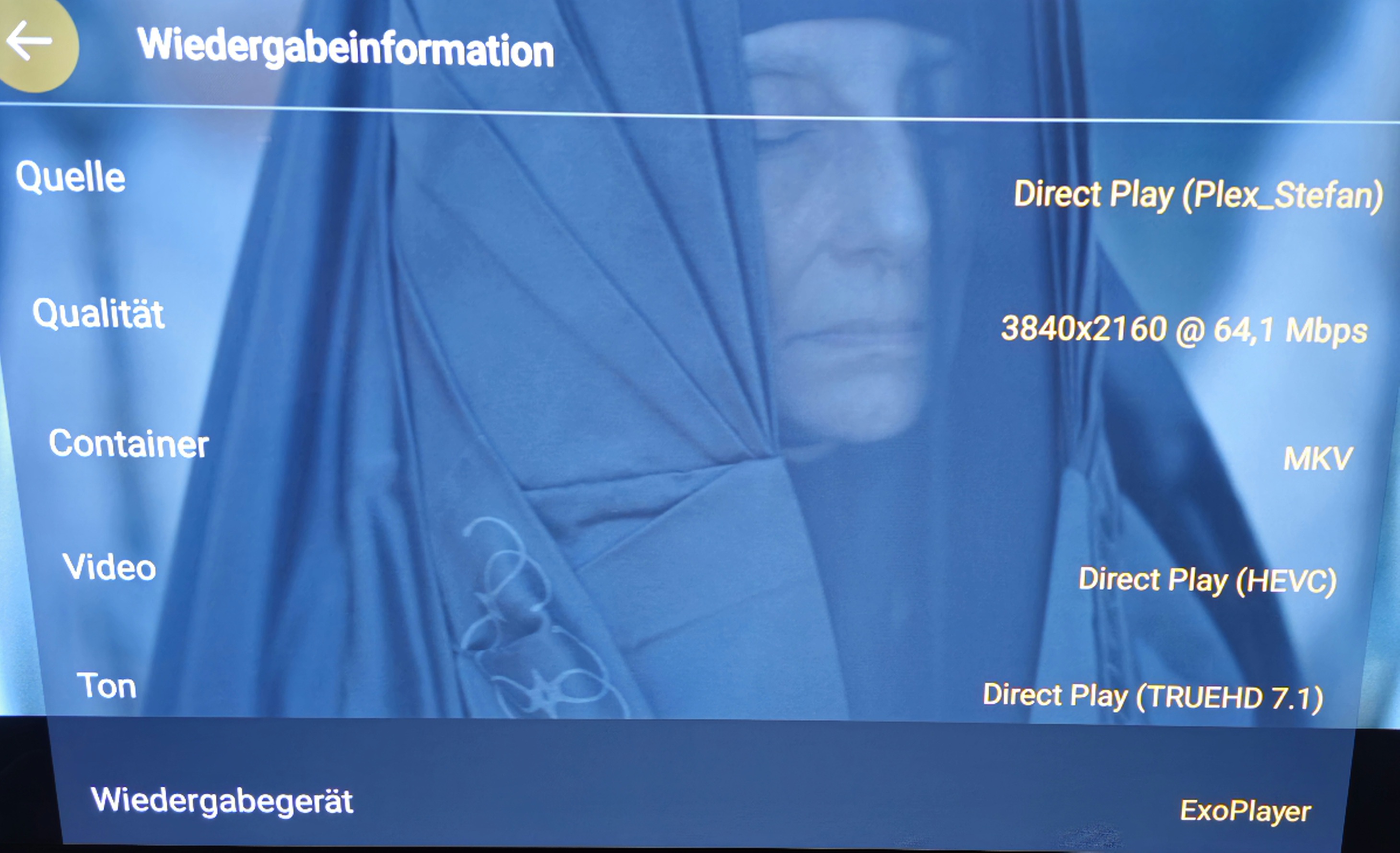

Jetzt der Plex
HDR Wiedergabe obwohl Direct Play steht, Dolby Atmos geht.
In Jellyfin kommt nur ne Fehlermeldung, da wird garnix abgespielt.

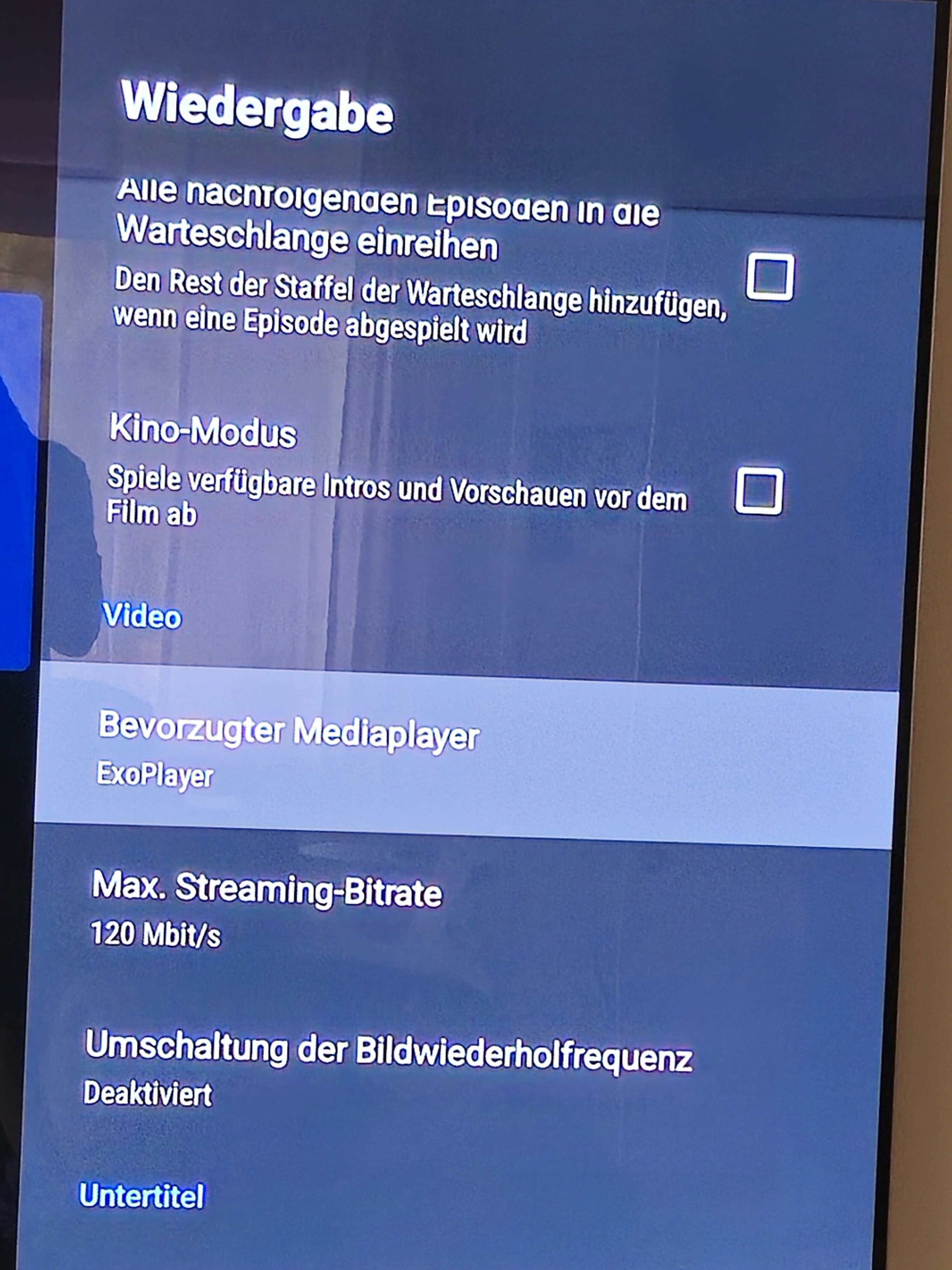

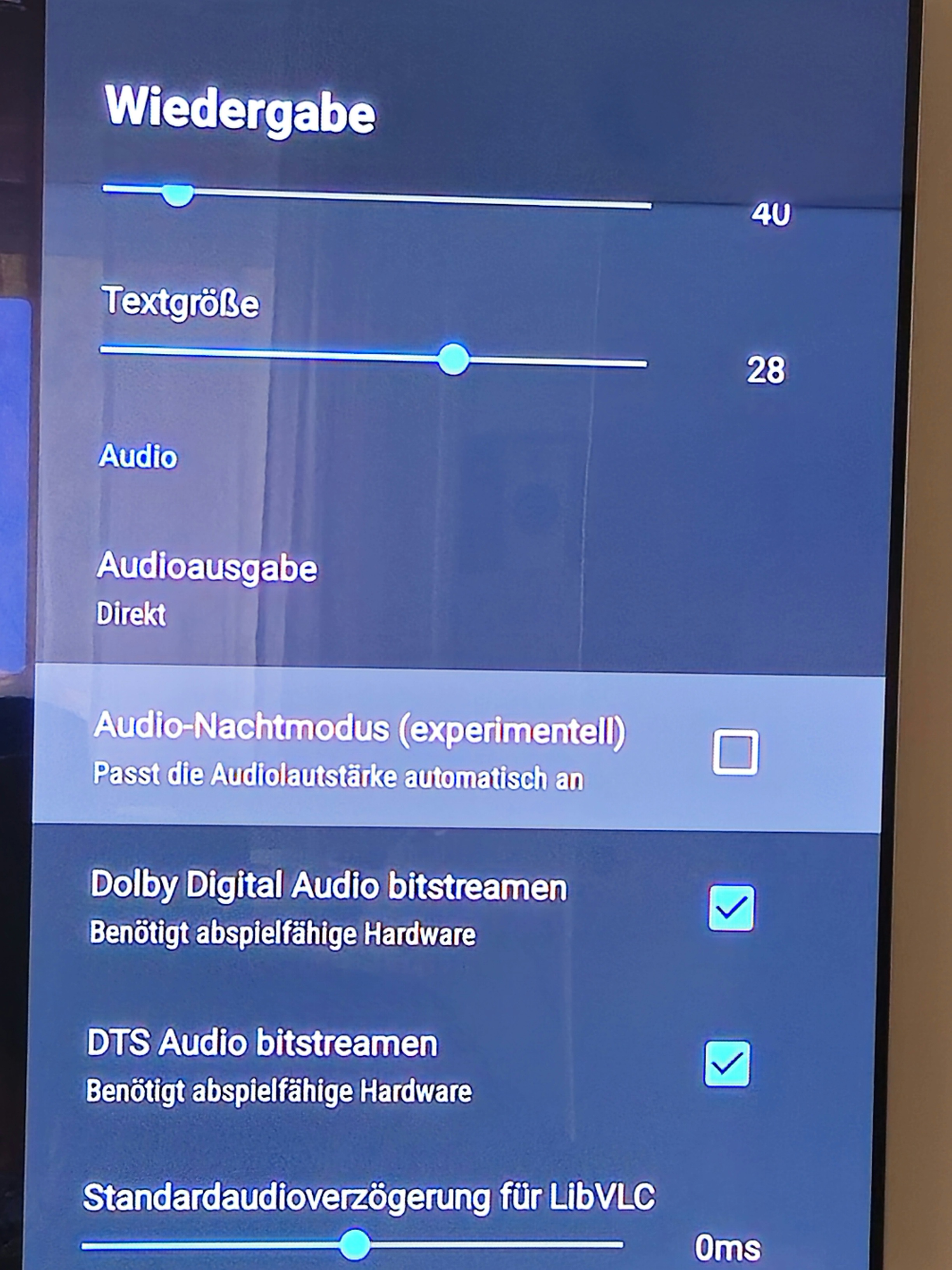

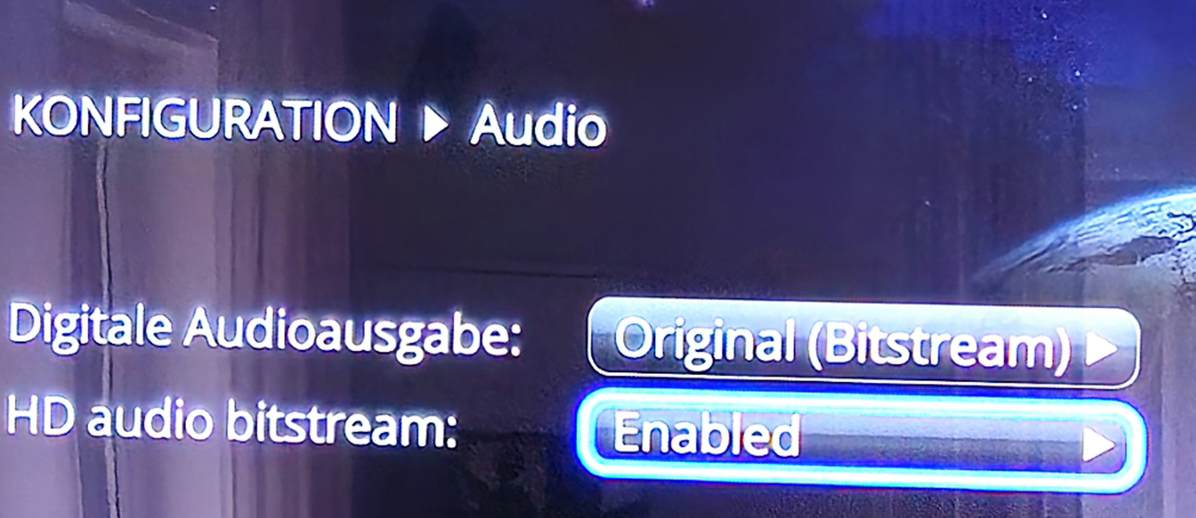

Was ist bei dir im Dune in der app unter Einstellungen, Wiedergabe eingestellt?
Mein bevorzugter Player ist der Exoplayer.
Unter Audio: Audioausgabe direkt und die Haken beim Bitstreamen an.
Direkt Bitstream Audio in der Dune Box

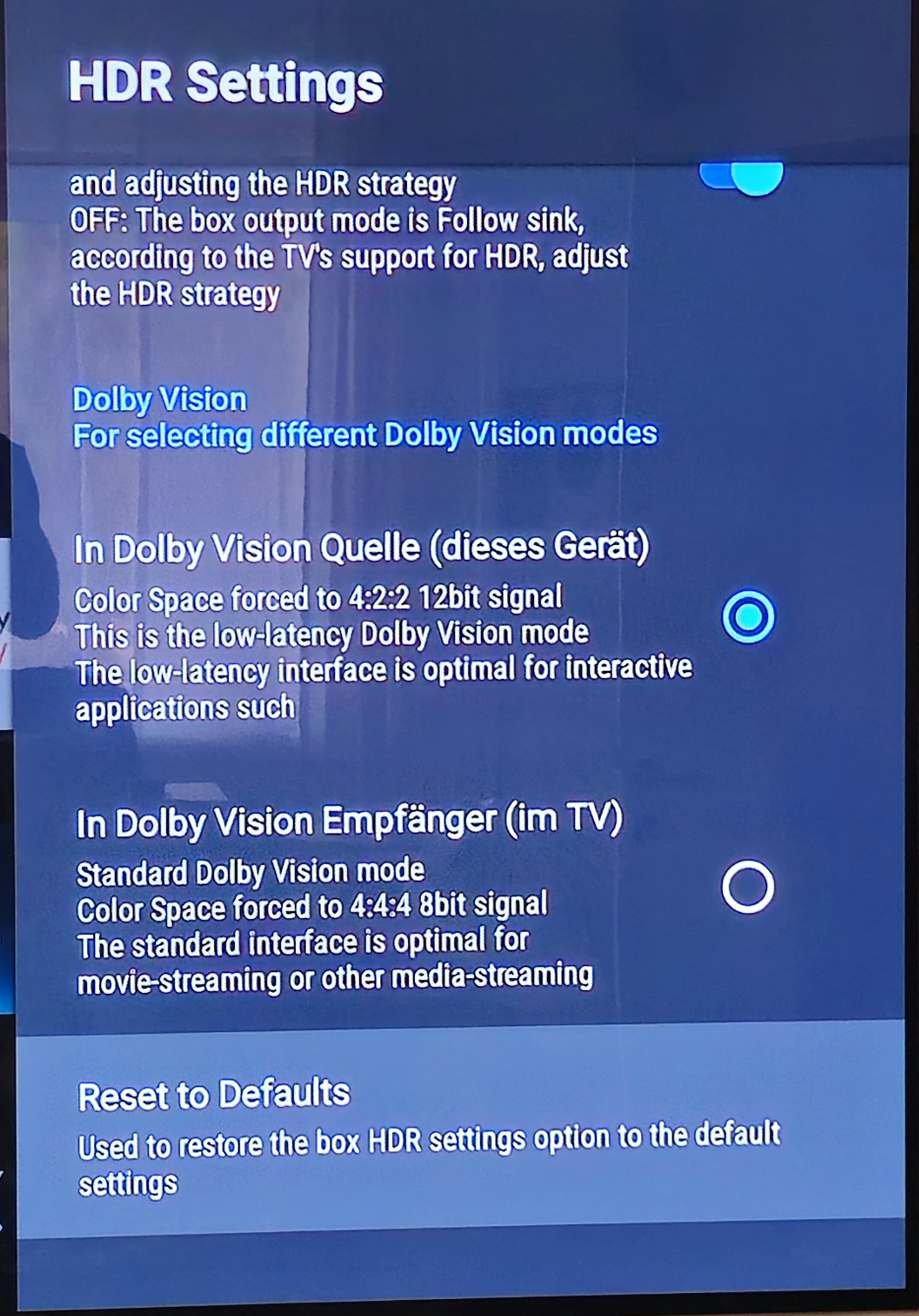

Die Haken für Dolby Vision sind gesetzt.
Auf dem AVR ist auch alles so gesetzt wie immer.

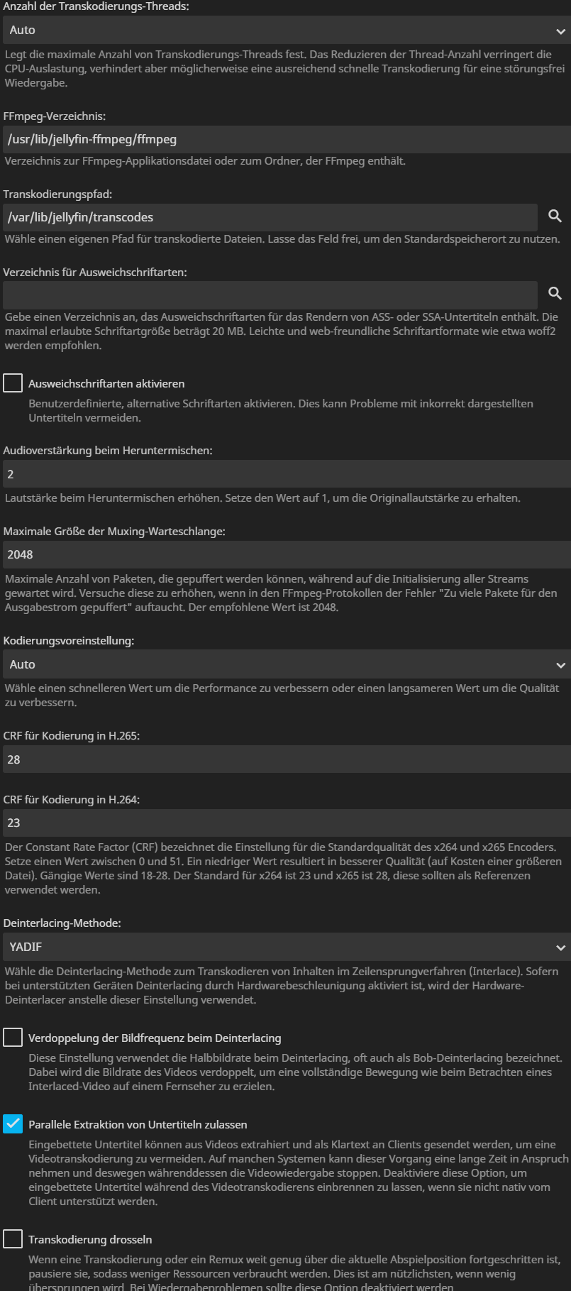

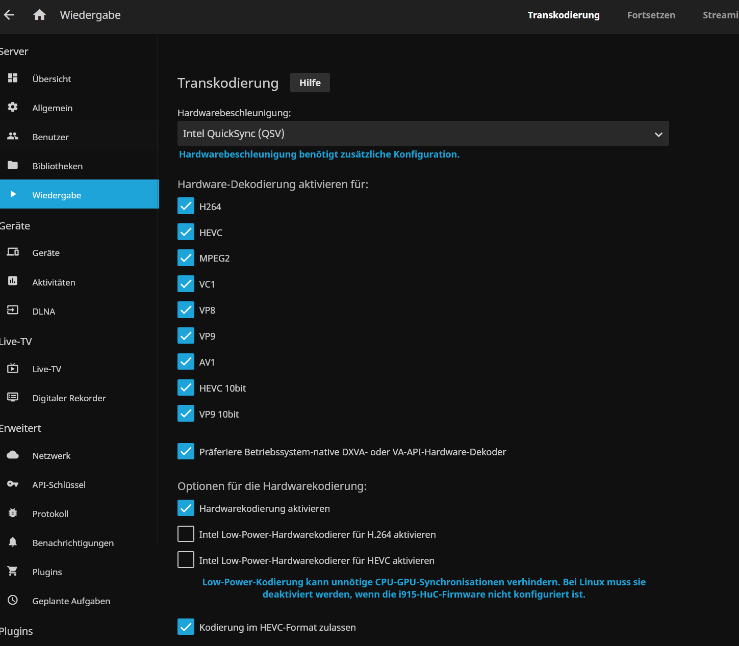

Hier mal meine Server Konfiguration:
Wiedergabe:
Gerade heim gekommen und jetzt mal alles hier:

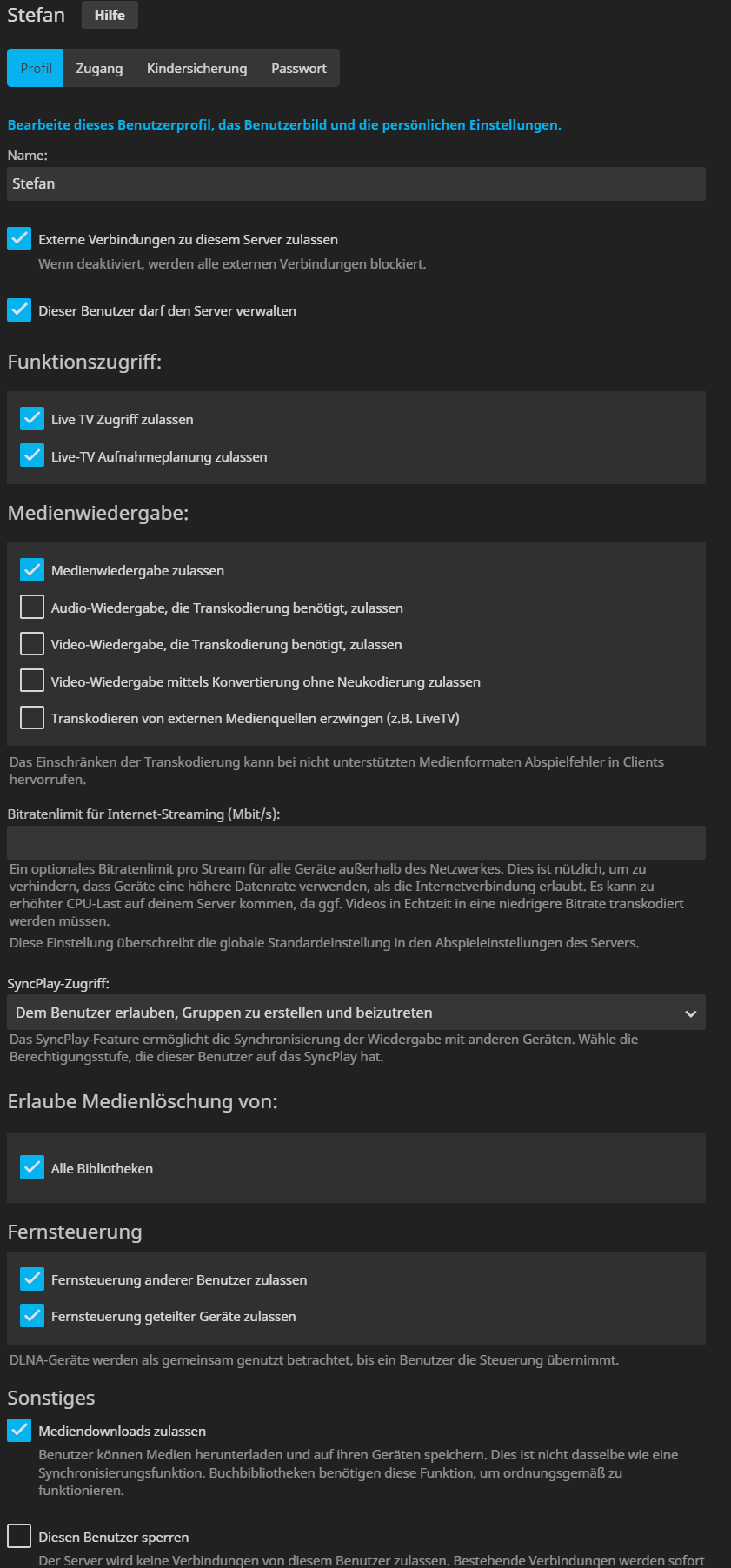

[2024-04-19 11:51:13.978 +00:00] [INF] User policy for "Stefan". EnablePlaybackRemuxing: False EnableVideoPlaybackTranscoding: False EnableAudioPlaybackTranscoding: False
[2024-04-19 11:51:13.979 +00:00] [INF] StreamBuilder.BuildVideoItem( Profile="AndroidTV-libVLC", Path="/jellyfin/filme/DUNE/DUNE.mkv", AudioStreamIndex=null, SubtitleStreamIndex=null ) => ( PlayMethod=DirectPlay, TranscodeReason=0 ) "media:/videos/1ab2ce2e-92ed-d83a-2abc-42b7ef2b9ed4/stream.mkv?MediaSourceId=1ab2ce2e92edd83a2abc42b7ef2b9ed4&Static=true&VideoCodec=hevc&AudioCodec=truehd&AudioStreamIndex=1&api_key=<token>&SubtitleMethod=Encode&Tag=b049a34e7e2643df458f88dbf7692c37"
[2024-04-19 11:51:14.090 +00:00] [INF] User policy for "Stefan". EnablePlaybackRemuxing: False EnableVideoPlaybackTranscoding: False EnableAudioPlaybackTranscoding: False
[2024-04-19 11:51:14.091 +00:00] [INF] StreamBuilder.BuildVideoItem( Profile="AndroidTV-ExoPlayer", Path="/jellyfin/filme/DUNE/DUNE.mkv", AudioStreamIndex=null, SubtitleStreamIndex=null ) => ( PlayMethod=DirectPlay, TranscodeReason=0 ) "media:/videos/1ab2ce2e-92ed-d83a-2abc-42b7ef2b9ed4/stream.mkv?MediaSourceId=1ab2ce2e92edd83a2abc42b7ef2b9ed4&Static=true&VideoCodec=hevc&AudioCodec=truehd&AudioStreamIndex=1&api_key=<token>&SubtitleMethod=Encode&Tag=b049a34e7e2643df458f88dbf7692c37"
[2024-04-19 11:51:14.720 +00:00] [INF] Playback stopped reported by app "Android TV" "0.16.7" playing "Dune". Stopped at "0" ms
[2024-04-19 11:51:14.754 +00:00] [INF] User policy for "Stefan". EnablePlaybackRemuxing: False EnableVideoPlaybackTranscoding: False EnableAudioPlaybackTranscoding: False
[2024-04-19 11:51:14.756 +00:00] [INF] StreamBuilder.BuildVideoItem( Profile="AndroidTV-libVLC", Path="/jellyfin/filme/DUNE/DUNE.mkv", AudioStreamIndex=null, SubtitleStreamIndex=null ) => ( PlayMethod=DirectPlay, TranscodeReason=0 ) "media:/videos/1ab2ce2e-92ed-d83a-2abc-42b7ef2b9ed4/stream.mkv?MediaSourceId=1ab2ce2e92edd83a2abc42b7ef2b9ed4&Static=true&VideoCodec=hevc&AudioCodec=truehd&AudioStreamIndex=1&api_key=<token>&SubtitleMethod=Encode&Tag=b049a34e7e2643df458f88dbf7692c37"
[2024-04-19 11:51:14.825 +00:00] [INF] User policy for "Stefan". EnablePlaybackRemuxing: False EnableVideoPlaybackTranscoding: False EnableAudioPlaybackTranscoding: False
[2024-04-19 11:51:14.826 +00:00] [INF] StreamBuilder.BuildVideoItem( Profile="AndroidTV-ExoPlayer", Path="/jellyfin/filme/DUNE/DUNE.mkv", AudioStreamIndex=null, SubtitleStreamIndex=null ) => ( PlayMethod=DirectPlay, TranscodeReason=0 ) "media:/videos/1ab2ce2e-92ed-d83a-2abc-42b7ef2b9ed4/stream.mkv?MediaSourceId=1ab2ce2e92edd83a2abc42b7ef2b9ed4&Static=true&VideoCodec=hevc&AudioCodec=truehd&AudioStreamIndex=1&api_key=<token>&SubtitleMethod=Encode&Tag=b049a34e7e2643df458f88dbf7692c37"
[2024-04-19 11:51:17.771 +00:00] [INF] Playback stopped reported by app "Android TV" "0.16.7" playing "Dune". Stopped at "0" ms
[2024-04-19 11:51:17.810 +00:00] [INF] User policy for "Stefan". EnablePlaybackRemuxing: False EnableVideoPlaybackTranscoding: False EnableAudioPlaybackTranscoding: False
[2024-04-19 11:51:17.810 +00:00] [INF] StreamBuilder.BuildVideoItem( Profile="AndroidTV-libVLC", Path="/jellyfin/filme/DUNE/DUNE.mkv", AudioStreamIndex=null, SubtitleStreamIndex=null ) => ( PlayMethod=DirectPlay, TranscodeReason=0 ) "media:/videos/1ab2ce2e-92ed-d83a-2abc-42b7ef2b9ed4/stream.mkv?MediaSourceId=1ab2ce2e92edd83a2abc42b7ef2b9ed4&Static=true&VideoCodec=hevc&AudioCodec=truehd&AudioStreamIndex=1&api_key=<token>&SubtitleMethod=Encode&Tag=b049a34e7e2643df458f88dbf7692c37"
[2024-04-19 11:51:17.881 +00:00] [INF] User policy for "Stefan". EnablePlaybackRemuxing: False EnableVideoPlaybackTranscoding: False EnableAudioPlaybackTranscoding: False
[2024-04-19 11:51:17.881 +00:00] [INF] StreamBuilder.BuildVideoItem( Profile="AndroidTV-ExoPlayer", Path="/jellyfin/filme/DUNE/DUNE.mkv", AudioStreamIndex=null, SubtitleStreamIndex=null ) => ( PlayMethod=DirectPlay, TranscodeReason=0 ) "media:/videos/1ab2ce2e-92ed-d83a-2abc-42b7ef2b9ed4/stream.mkv?MediaSourceId=1ab2ce2e92edd83a2abc42b7ef2b9ed4&Static=true&VideoCodec=hevc&AudioCodec=truehd&AudioStreamIndex=1&api_key=<token>&SubtitleMethod=Encode&Tag=b049a34e7e2643df458f88dbf7692c37"
[2024-04-19 11:51:20.859 +00:00] [INF] Playback stopped reported by app "Android TV" "0.16.7" playing "Dune". Stopped at "0" ms
Wiedergabe ist mit diesen Einstellungen am PC gemacht:

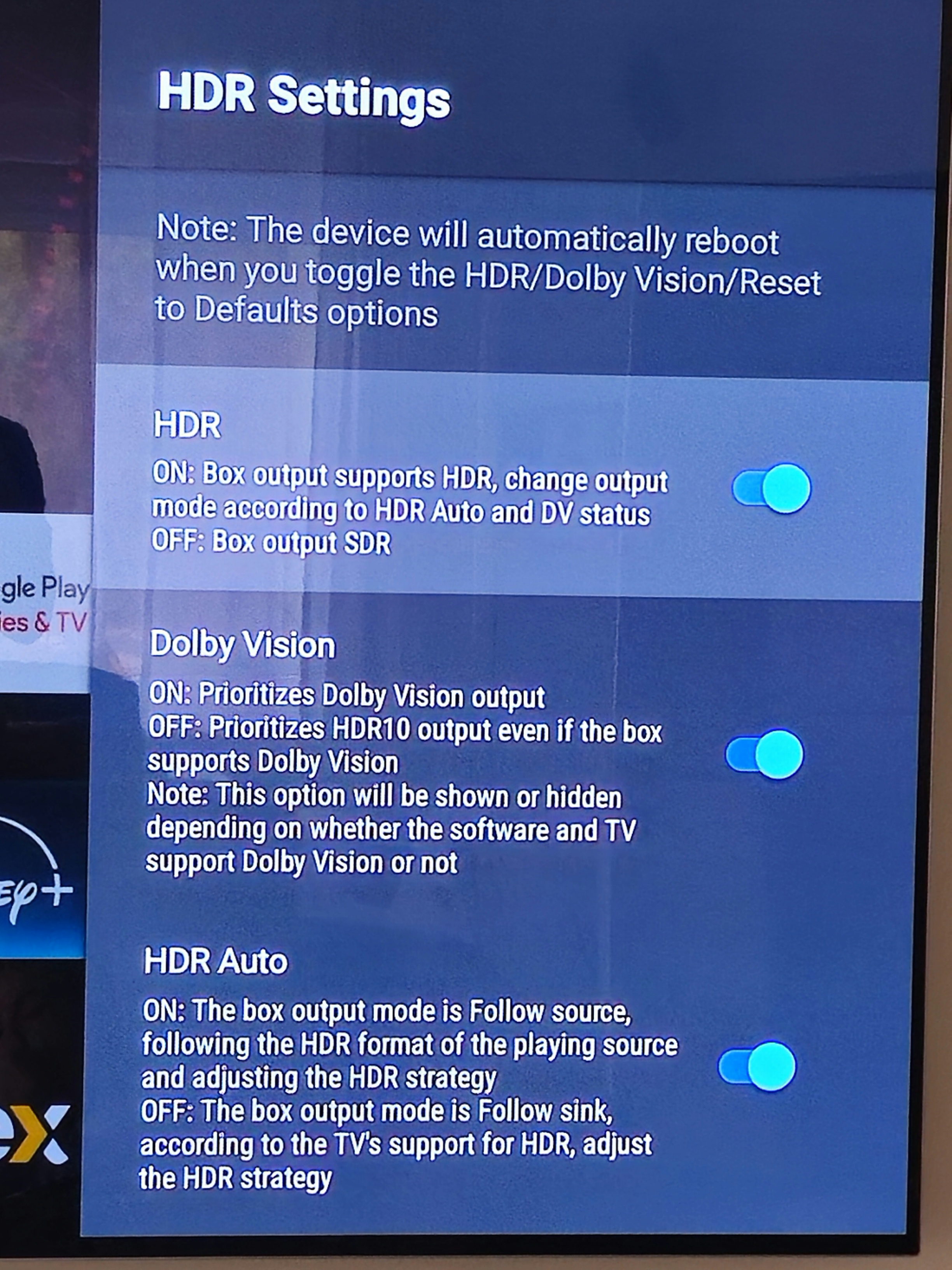

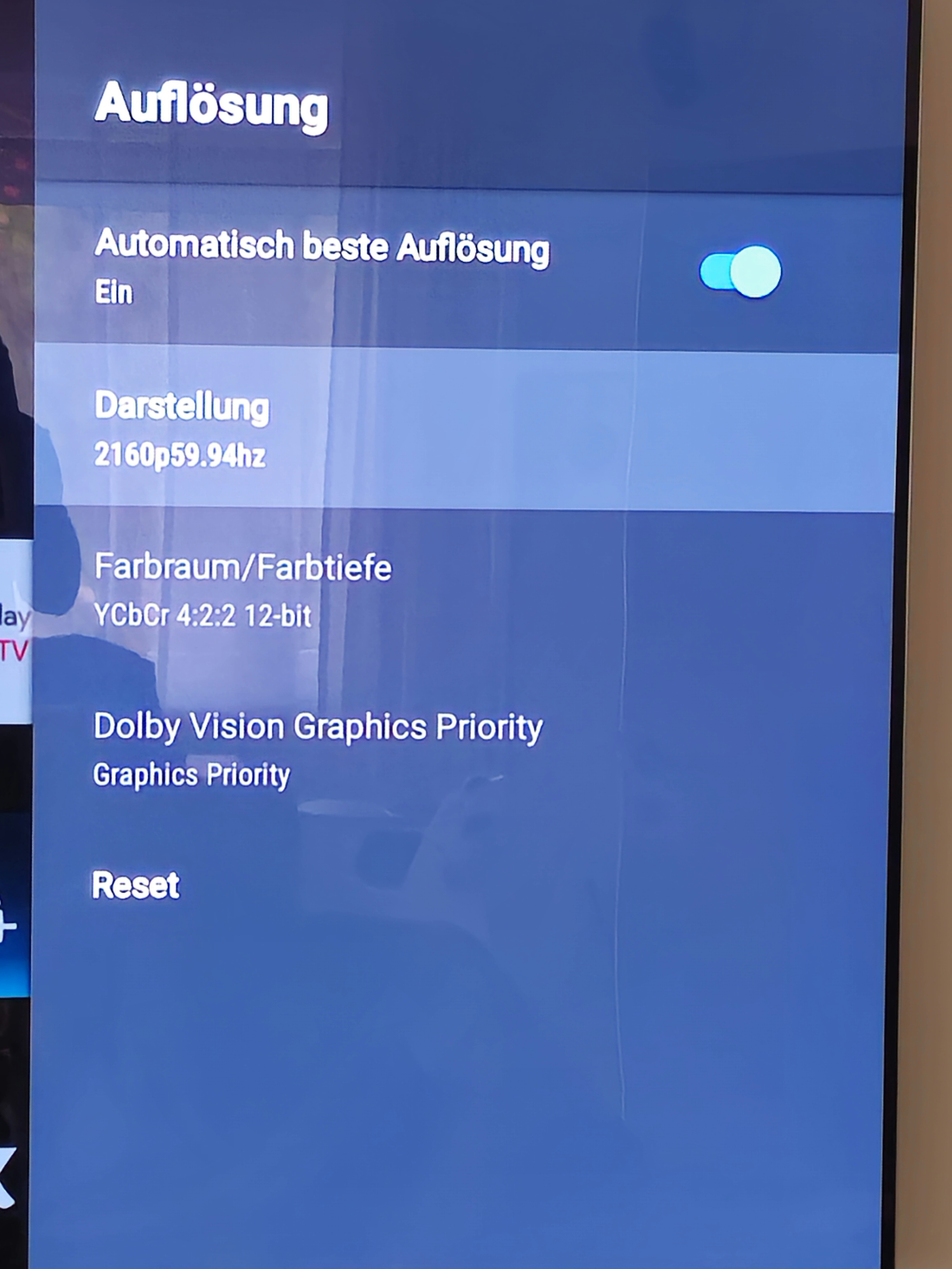

Einstellungen in der Dune Box:
Einstellungen in Jellyfin auf der App in der Dunebox

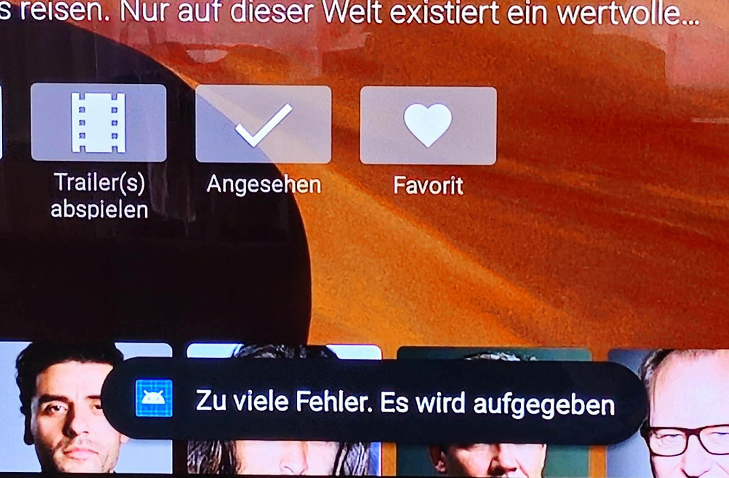

Wenn ich abspielen will kommt das:
