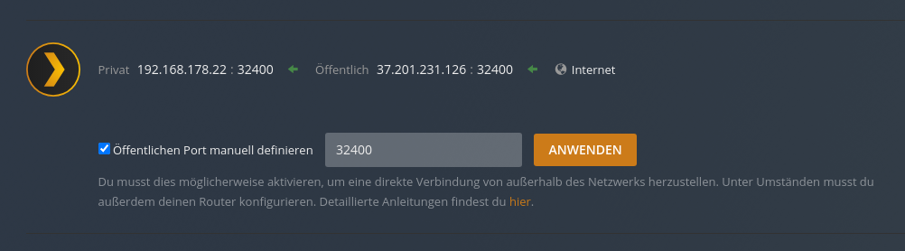

Ziel war in der Tat - vorerst - Plex erreichbar zu machen, Plex ist mit Port 32400 offen, kann jedoch nicht erreicht werden. Ich finde auch keine Lösung, wie ich IPv6 in Plex fest freigebe.
Für ein paar Sekunden ist Plex der Ansicht nach erreichbar, verschwindet dann aber wieder.

Bei DS-Lite geht das über IPv4 nicht. Es wird dir zwar die IPv4 Adresse 37.201.231.126 angezeigt, du selbst hast aber eine vom Carrier-Grade-NAT von deinem Provider.
