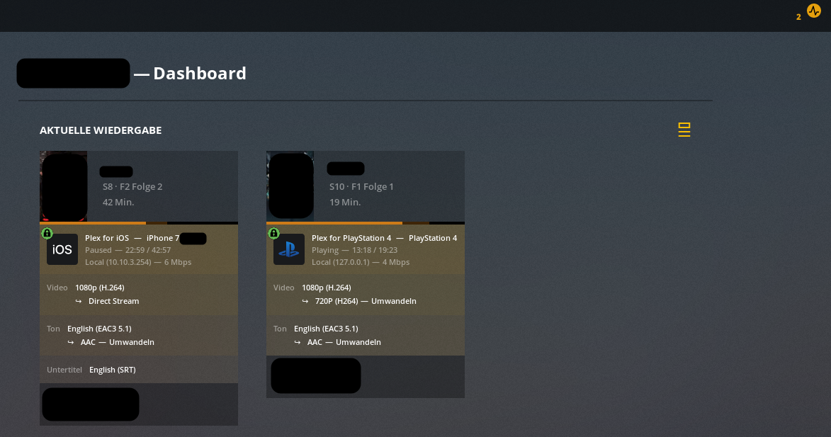

Jetzt habe ich 2 UHD (4k) Filme gestartet und habe im Dashboard geguckt was passiert dort steht :
1. Video 4k(HEVC Main 10 HDR)
zu SD (H264) - Umwandeln
2. Audio ( AC3 5.1 )
zu AAC - Umwandeln
Ich denke das ist das Problem das würde auch mit mehr bandbreite nicht besser gehen weil Plex wohl den Film umwandelt während des gucken deswegen ist die CPU auch 99% ausgelastet.
zu AAC - Umwandeln

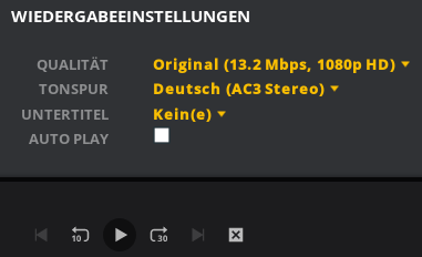

ponczek schrieb:wo stelle ich denn im Player den direkt Stream ein?
Hast du auch maximale Qualität zugelassen? https://app.plex.tv/desktop#!/settings/web/qualityponczek schrieb:Wenn ich ein UHD Film gucke und dort auf Einstellungen gehe sehe ich nur ( Automatisch Konvertieren und Konvertiere zu 4k. Wenn ich dann auf Alle anzeigen klicke kann ich noch 20,12,10 Mbps einstellen. Von Directplay steht da nichts.
Auch hier alles aktivier? https://app.plex.tv/desktop#!/settings/web/debug
