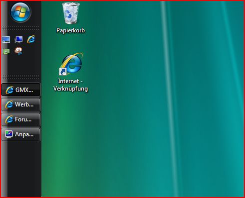

Schon beim Hochfahren sah man, dass im Bootmodus Streifen und wirre Buchstaben dargestellt wurden. Windows selbst startete zwar, aber mit einer Auflösung 800x600 und
mit senkrechten Streifen im Bild (siehe Screenshot 1). Die Auflösung konnte ich dann zwar
auf 1600x1200 wieder hochstellen, dann aber nur auf "Mittlere Farbtiefe 16 Bit".

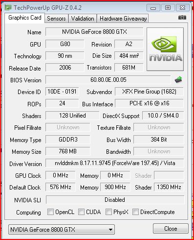

Da ich nun davon ausgehe, dass die Graka kaputt ist (Ram-Speicherbaustein?) suche ich jemanden der sich entweder mit diesem Problem auskennt oder mit ein Toll zur Graka-Diagnose nennen kann. GPU-Z 0.4.2 habe ich bereits heruntergelden. Hier ergibt sich folgendes Bild (siehe Screenshot 2). Leider kann ich dieses nicht deuten ... Vermutlich ist es aber kein gutes Zeichen, dass dort einige Felder mit "unknown" hinterlegt sind.
Kann mir hier einer von Euch helfen?

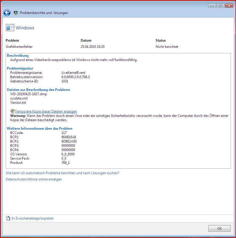

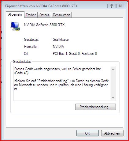

Mittlerweile habe ich Gerätemanager den Hinweis auf einen Code 43 und auch noch mehr Hinweise aus dem Problemsösungs manager (siehe die beiden Screenshots).
Kann mir dazu jemand mehr sagen?

Es kann ja sein, dass die Graka im 2D Modus (zumindest ab und zu) noch funktioniert, da sie hier nicht allzu sehr beansprucht wird. Aber 3D wirst du damit nix mehr anfangen können, da sie hier sehr viel mehr belastet wird. Gewissheit bekommst du natürlich nur, wenn du mal eine andere Grafikkarte probierst, aber Google spuckt bei der Vista Fehlermeldung ja auch nen Grafikfehler aus.
Also wenn du keine Onboard Grafik hast oder du weiter zocken möchtest, kommst du wie gesagt leider nicht an ner neuen Graka vorbei. Grafikkarten mit etwas besserer Leistung als deiner bisherigen gibt es inzwischen ab 90€. Z.B. diese hier:
Colorful GeForce GTS 250, 1024MB GDDR3, DVI, VGA, HDMI, PCIe 2.0
Würde aber eher zu der ca 20% schnelleren HD5770 (125€) raten, diese bietet auch DX 11. Die HD4870 mit 1GB ist zwar noch ein klein wenig schneller und mit 117€ auch preislich durchaus noch eine Überlegung wert, hat aber wie die GTS 250 keine DX 11 Unterstützung.
Falls die Fehler immer noch bestehen sollten mit der neuen Karte, kannst du ja von den 14 Tagen Rückgaberecht Gebrauch machen.

... die Karte ist defekt. Code 43, Grafikfehler im Bios etc..
