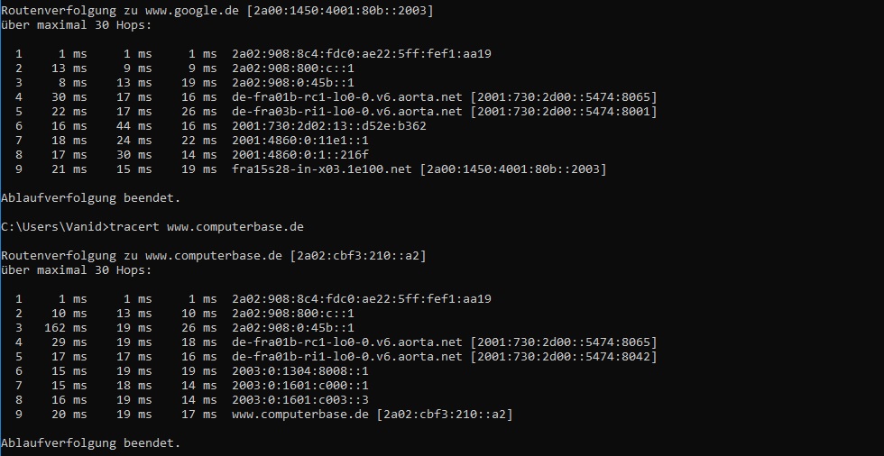

Dann vmtl Routing Probleme, einfach mal via tracert schauen wo es klemmt.

Jetzt hat er bei CB einen kleinen Spike gehabt, dafür war google an sich "okay". Ich weiß halt beim besten Willen nicht woran es liegt.
Genau dort wird der fehler zu suchen sein. Einer der Server wird die Anfrage wohl nicht schnell genug bearbeiten können und fängt dann zu "husten" :)
Habe jetzt gerade mal google ne Zeitlang angepingt und hatte nach 40 Sekunden schon 9% Paketverlust. Nett. :D
