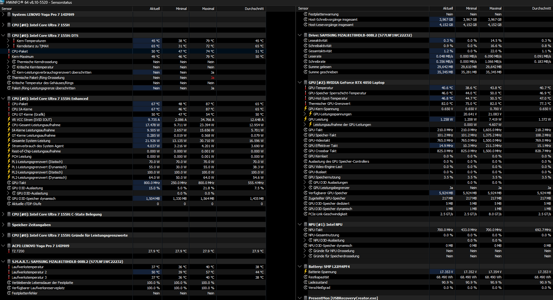

Ich habe seit kurzem ein Lenovo Yoga Pro 7 14IMH9 (Intel Core Ultra 7 155H, RTX 4050, 32 GB DDR3 5, 14,5" OLED). Die ersten Tage in der Arbeit im Energiesparmodus würden durchschnittlich 6-10 Watt pro Stunde aus dem Akku gesaugt (Office, Adobe Reader, Chrome); Bildschirm etwas gedimmt). Damit kam ich so circa 8-10 Stunden ohne Steckdose aus.
Seit gestern verbraucht der Laptop bei exakt dem gleichen Nutzungsverhalten und auch ohne irgendein geöffnetes Programm circa 17-25 Watt pro Stunde, was dazu führt, dass der Akku nur noch wenige Stunden halt. CPU Auslastung ist dauerhaft bei circa min 7-12%. Die Lüfter sind zumeist trotzdem aus. Ich habe in der Zwischenzeit kein neues Programm installiert.
Auch die GPU bekommt trotz Energiesparmodus immer mal wieder ein paar Watt Strom, selbst im absoluten Leerlauf (nichts geöffnet)
Ich habe Windows bereits komplett neu installiert (inkl Löschung aller Daten und Einstellungen) und auch per Windows Update unter Beibehaltung der Daten wiederhergestellt. Keine Besserung...
Der Verbrauch würde jeweils mittels HWInfo ausgelesen.
Was kann ich denn noch tun? Woran könnte es liegen?

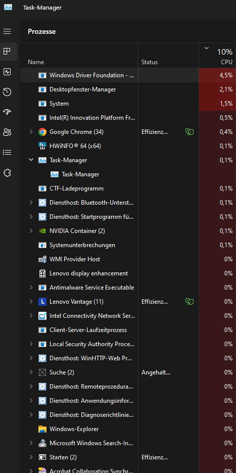

Welches Prozess verursacht die Auslastung? Ggf gibt da der Taskmanager Auskunft.
Kann natürlich z.B. irgend ein Treiber sein der automatisch heruntergeladen wird und Problem macht.

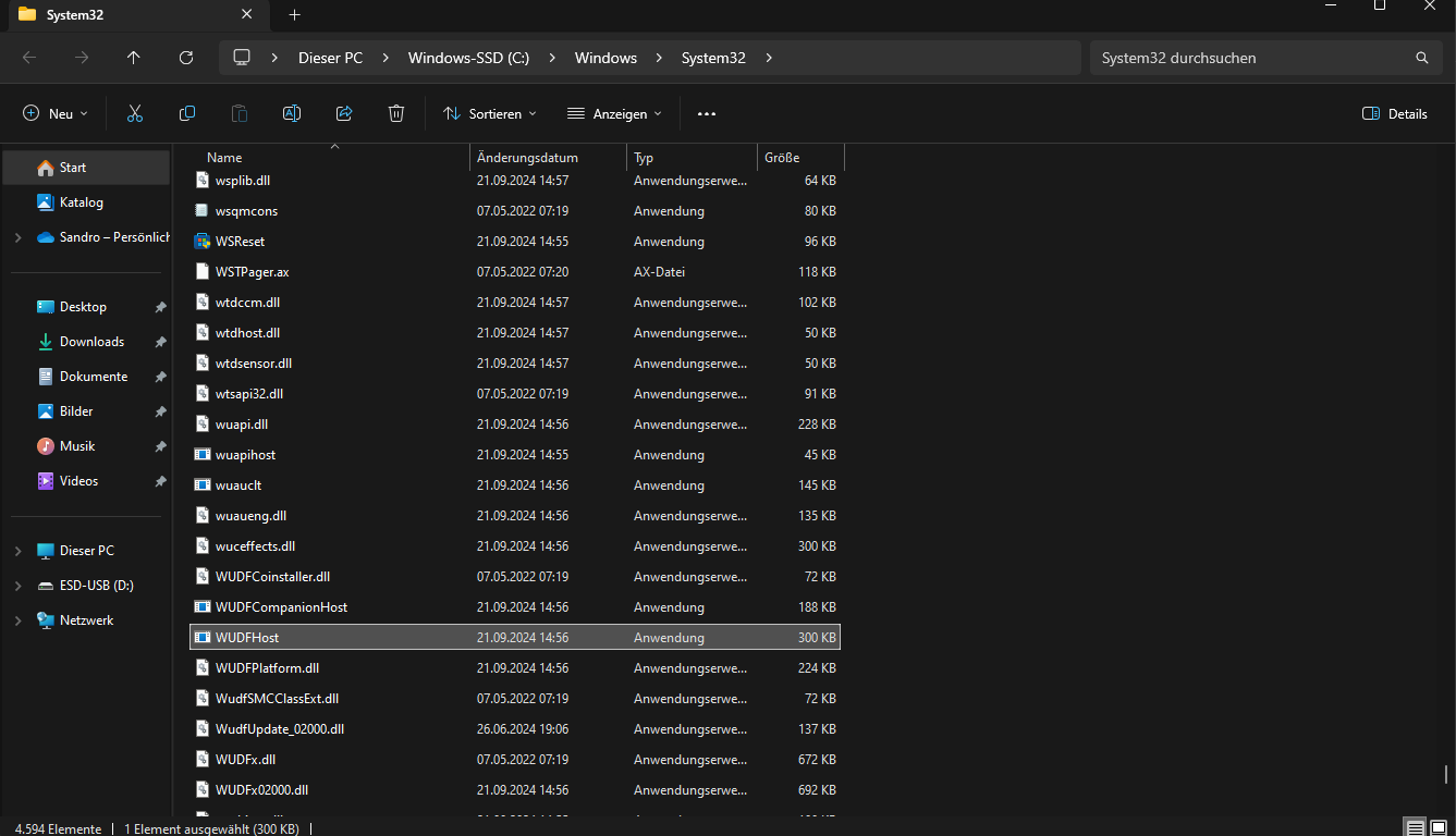

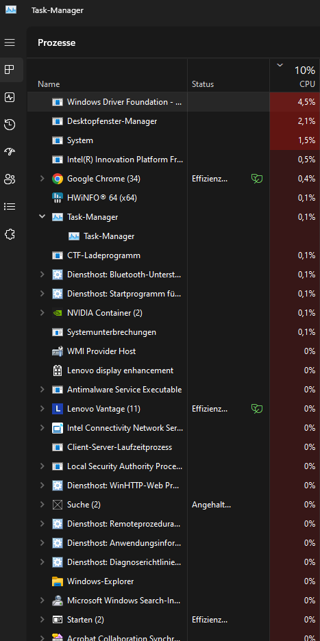

Danke für die Antwort. Üblicherweise hat "system" die höchste Auslastung, aber meist nur 3-5 Prozent. Der Rest sind dutzende kleiner Prozesse, die in der Auslastung auch schwanken. Manchmal zeigt es auch "Windows Driver Foundation" mit ca. 10 Prozent Auslastung an, aber immer nur für wenige Sekunden.
Was für ein Treiber könnte das sein? Der Laptop war seitdem locker 25 Stunden in Betrieb, der Treiber sollte dann mal drauf sein ;)

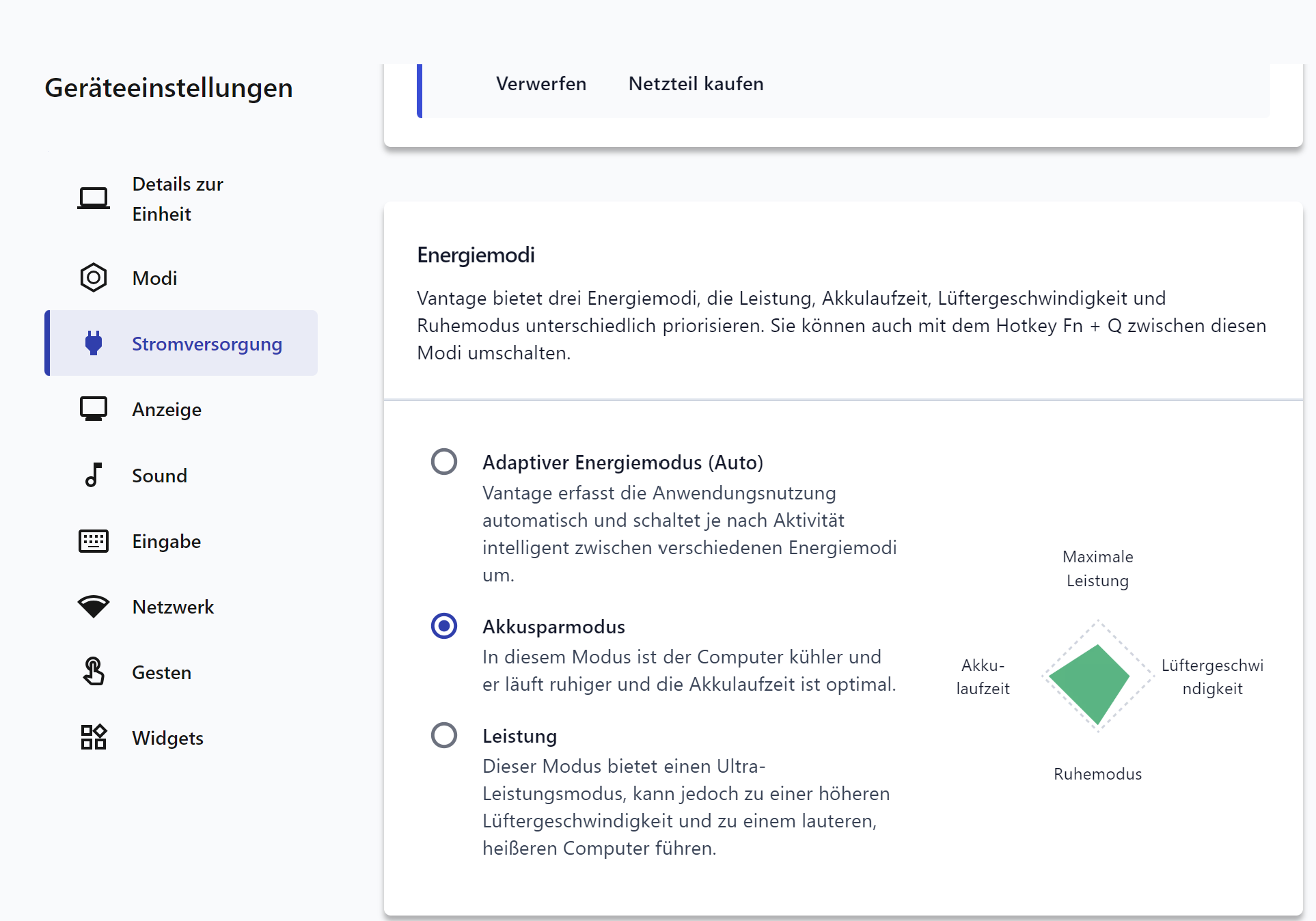

cartridge_case schrieb:
Vantage ändert aber eben keine Energieeinstellungen. Maximal den Wärmemodus.
Das hat es bislang aber schon... Und in Windows ist auch beste Energieeinsparung ausgewählt

Okay, dann hast du wohl eine andere Version als ich. Magst du das mal zeigen, wo du das einstellen kannst?
Bin gerade nicht am PC, aber direkt in den Strom/Akku Einstellungen kann man unter drei verschiedenen Profilen wählen. In Energiesparmodus war bislang zb meine RTX komplett aus, Spiele liefen nur mittels Intel Arc...
Aber ist auch egal , Windows ist ja zusätzlich auch auf energiesparend eingestellt

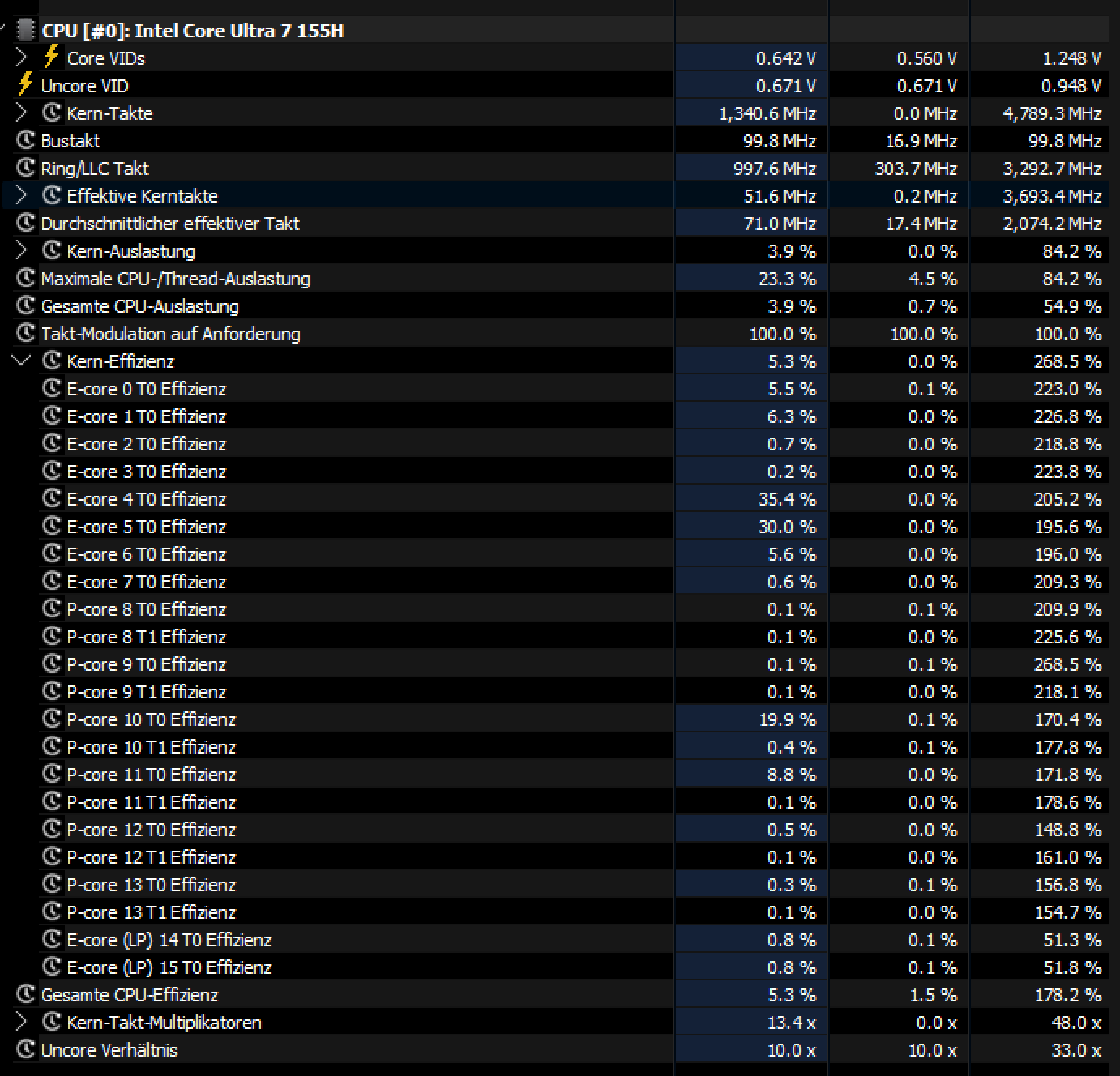

Hat der H155 nicht mehrere Co-Prozessoren die nur das OS betreuen sollen? Oder kommt das erst mit späteren CPUs? Falls ersteres: mal im Prozess Monitor oder Lasso nachsehen ob das OS die P Cores verwendet und damit Energie verschwendet?
Hilft dir diese Grafik?
direkt in der App
Gibt es denn noch eine andere Möglichkeit den Computer komplett "platt" zu machen? Dann sollte das Problem ja eventuell auch verschwinden. Laut NotebookCheck sollten im Idle eigentlich nicht mehr als 10 Watt pro Stunde drauf gehen, das würd ich schon gern wieder erreichen
