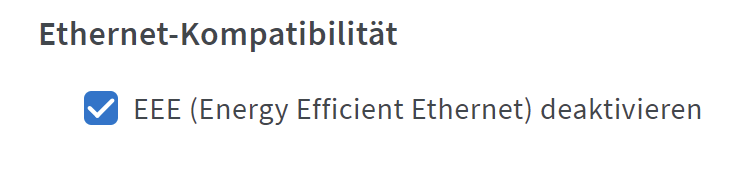

ACH und nochwas - schalte mal das EEE in der FB ab, da das unter Umständen ( hängt vom Gegenpart aka PC, NIC, etc. ab! ) die Leistung stark drosseln kann.
Also quasi EEE im Ethernet Treiber deaktivieren inkl. aller Energiesparmechnismen fürs Netzwerk und ebenso in der Fritzbox.

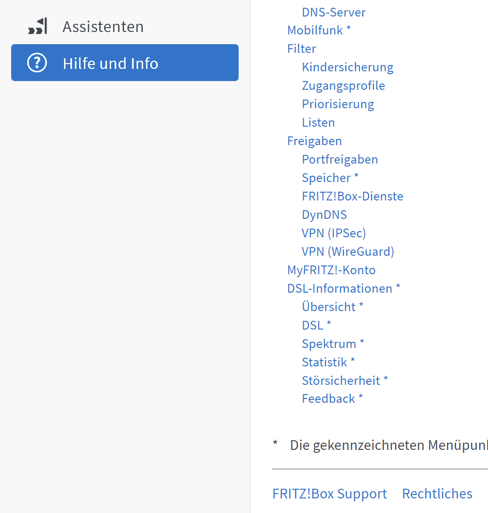

1. auf HILFE UND INFO
2. auf FRITZ!Box Support ( ganz unten )
3. runterscrollen und den Haken bei EEE rein ( siehe Screenshot )
4. Übernehmen und ggf. die Box mal neustarten

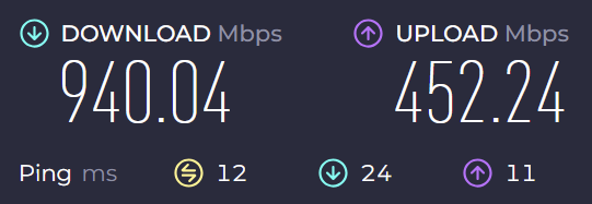

Das ist meine aktuelle WiFi 5 Ghz Verbindung seit dem mit 1Gbit Glasfaser.
