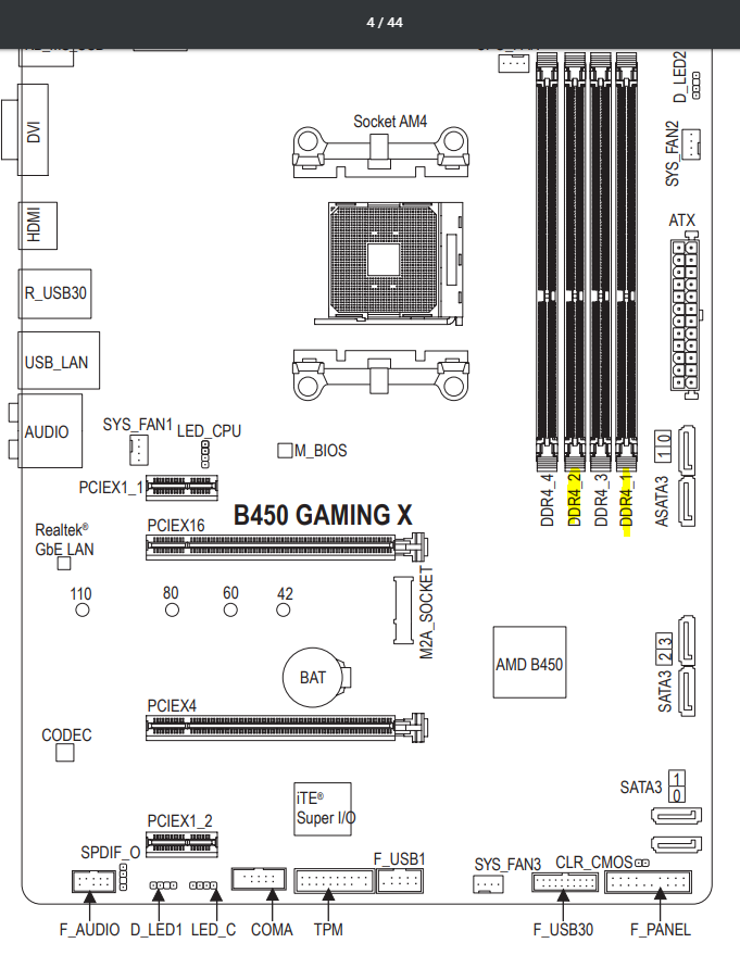

Wo stecken die RAM´s drin. Also welchen Slot verwendest du?
Hey, danke für deine Antwort!
Ich habe beide Ram Riegel rausgenommen (beim booten piepst es 3x). Und jetzt testweise nur einen einzelnen genommen und in Slot 1 gesteckt. Auch wieder rausgenommen und durch den 2. Ram Riegel ersetzt. Kein Ergebnis.
Bitte stecke einen Riegel in den 2 Slot. Normal ist immer 2 & 4 Slot. Von links nach rechts.

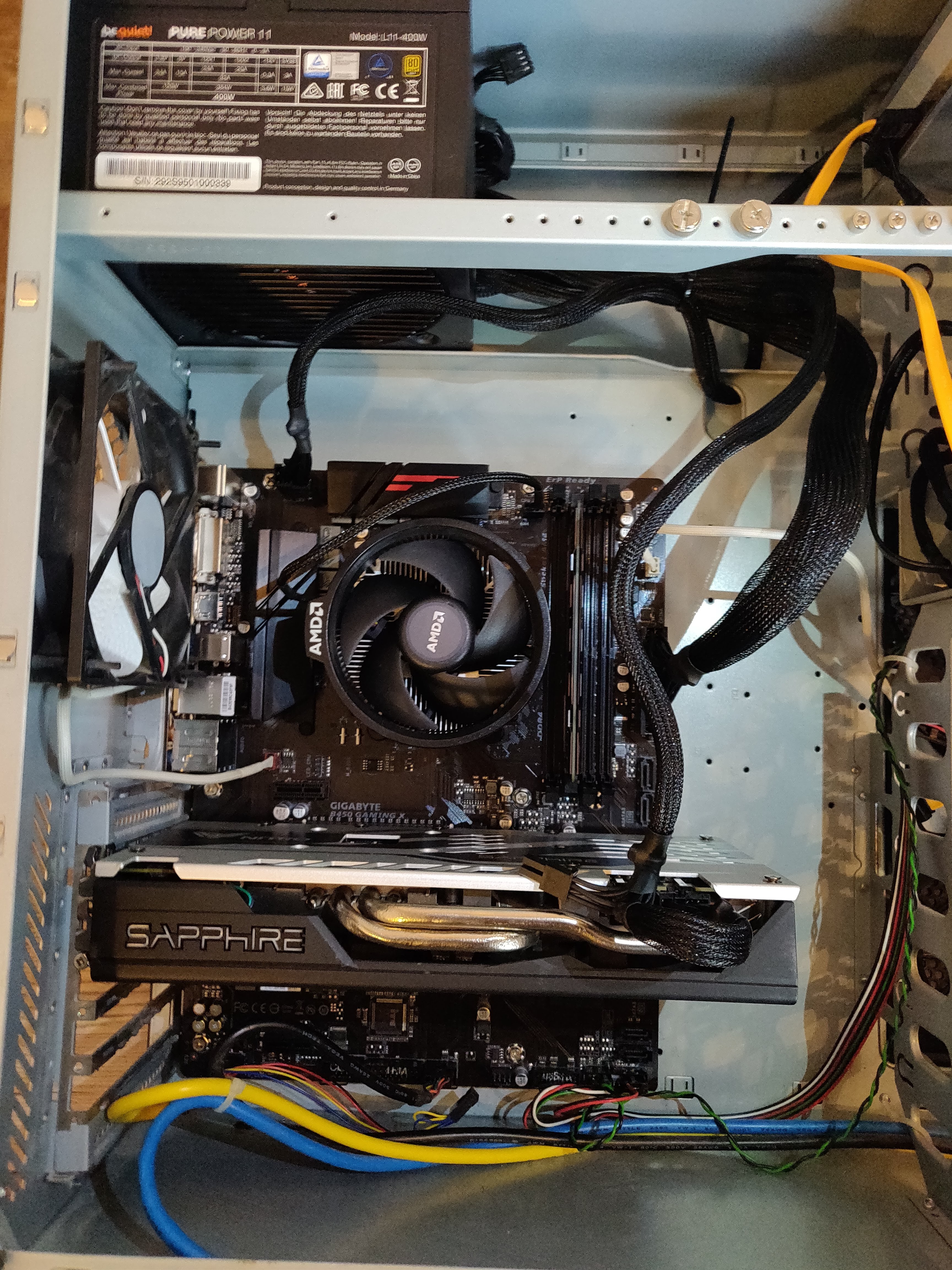

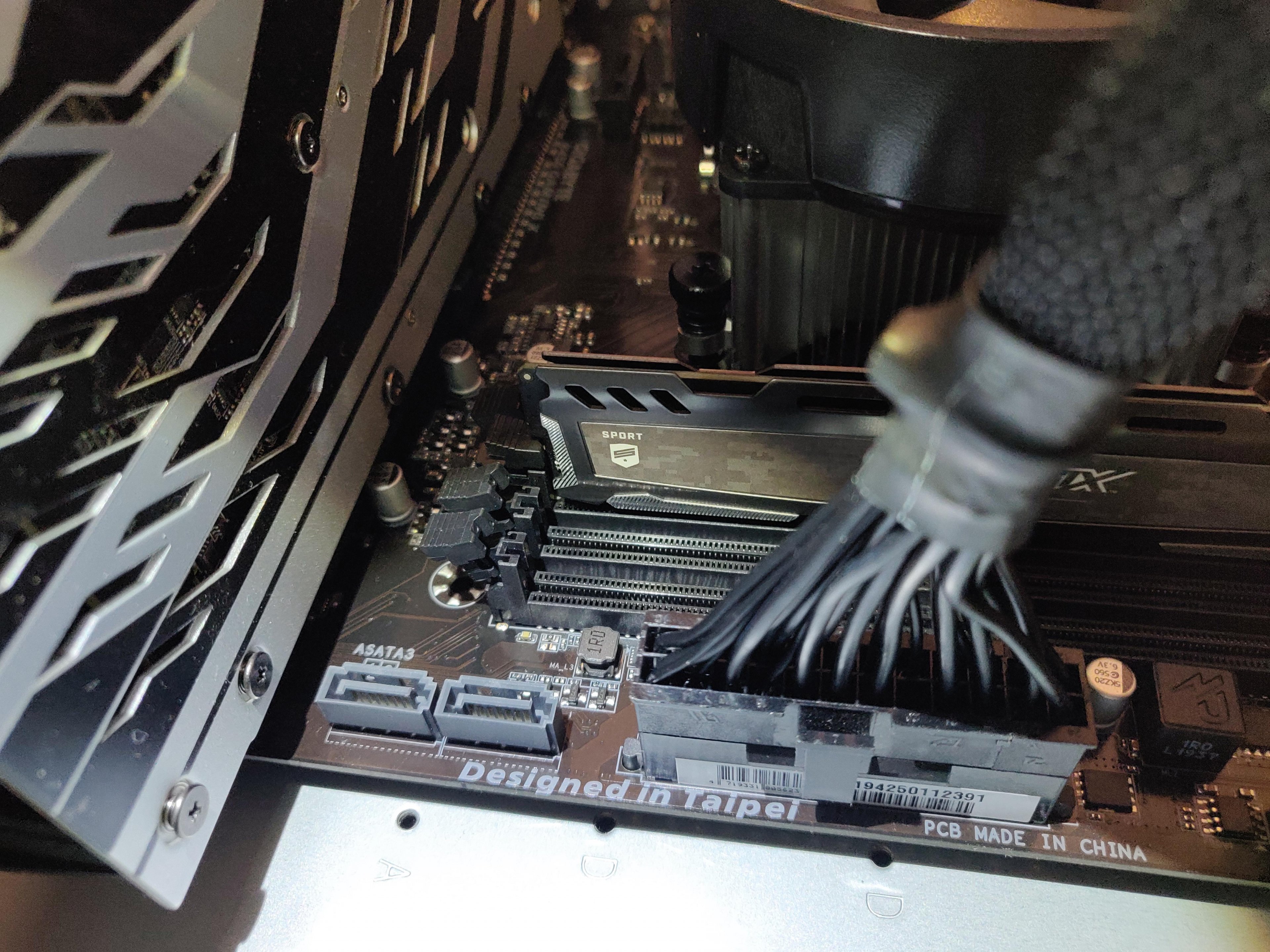

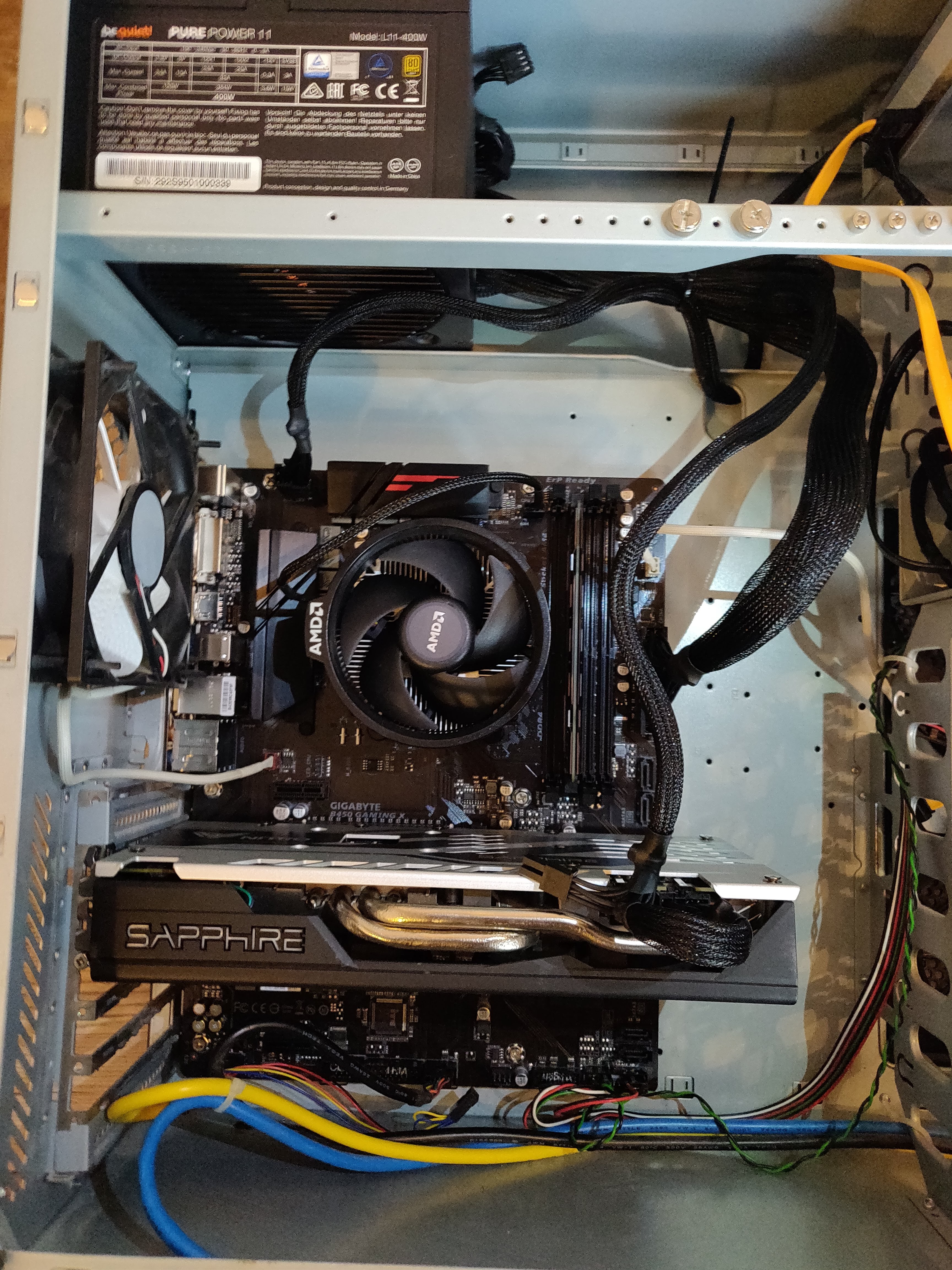

Mach mal Foto vom Innenleben bitte.

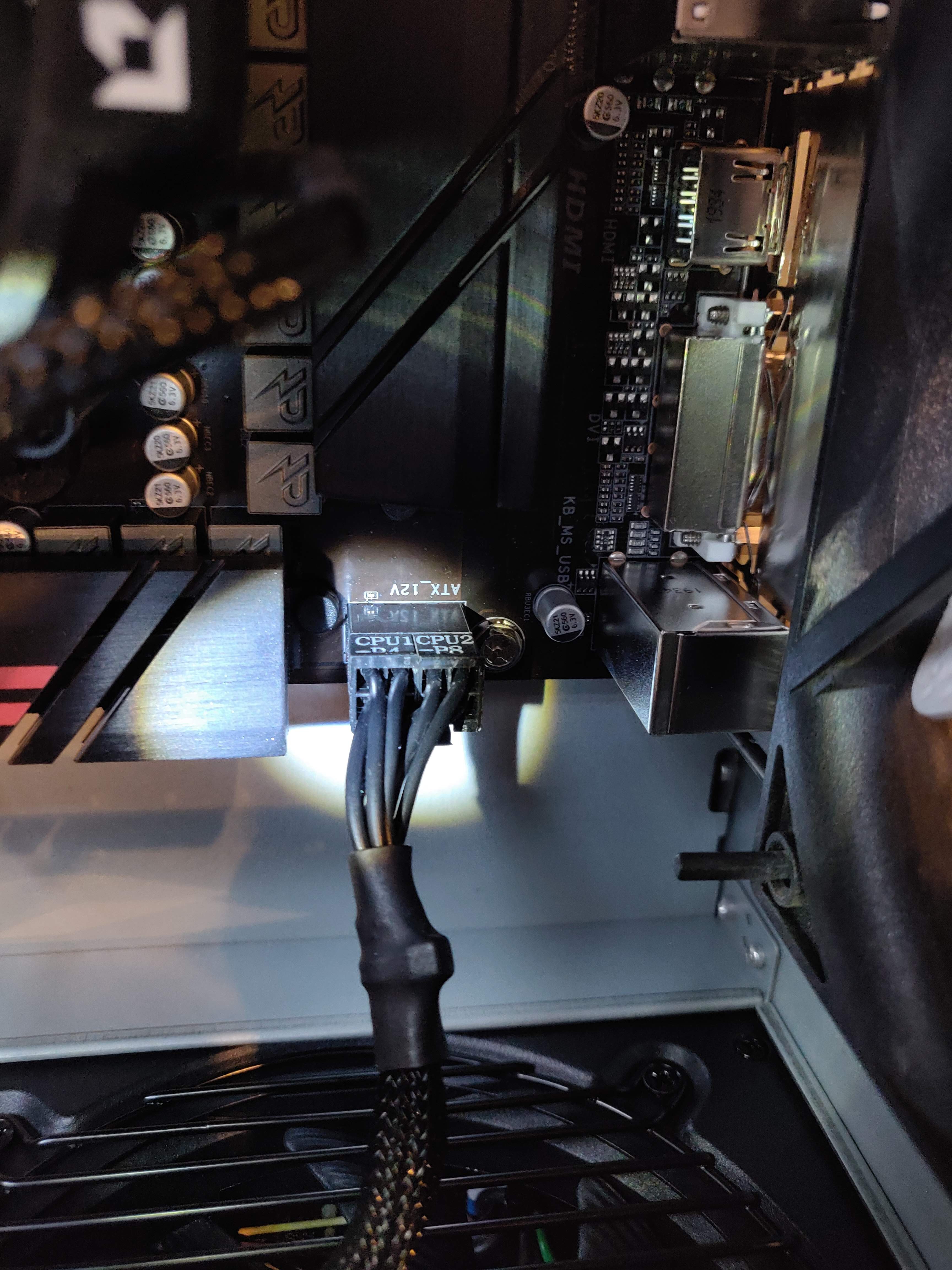

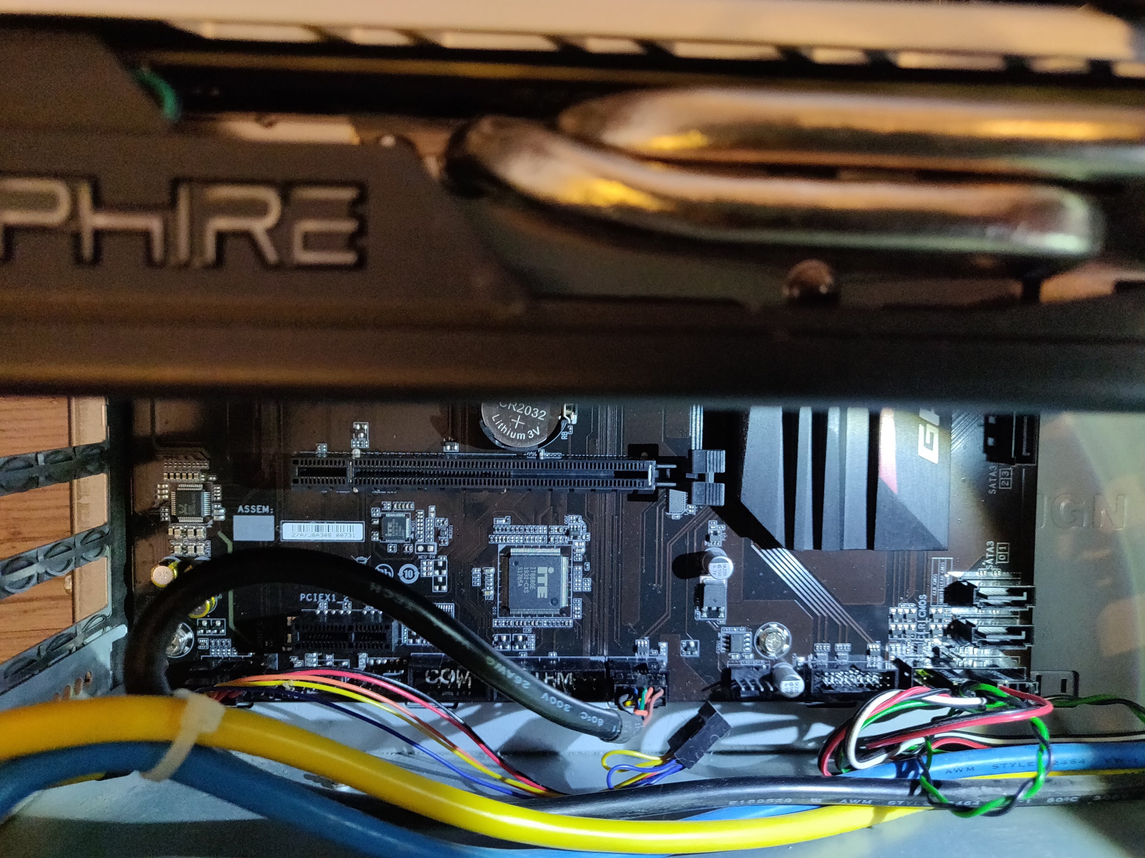

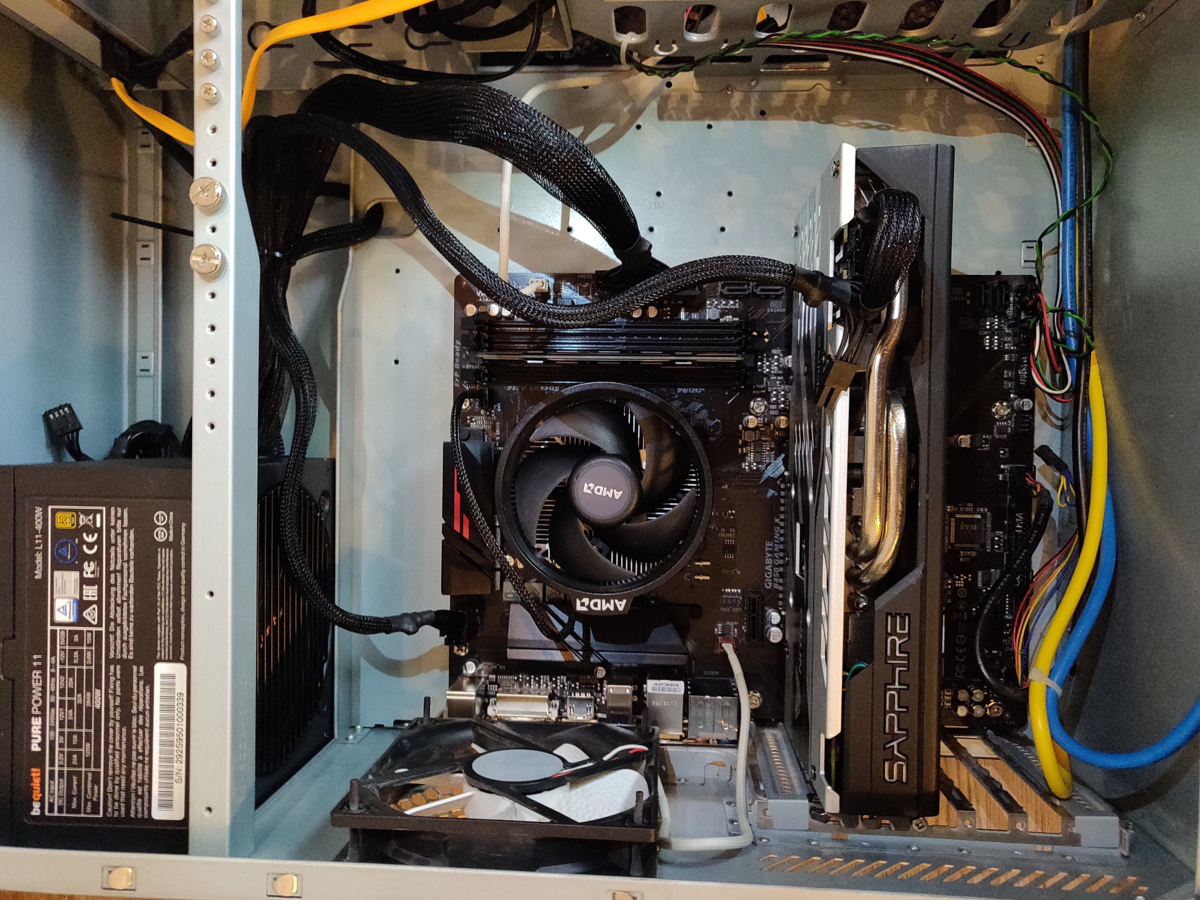

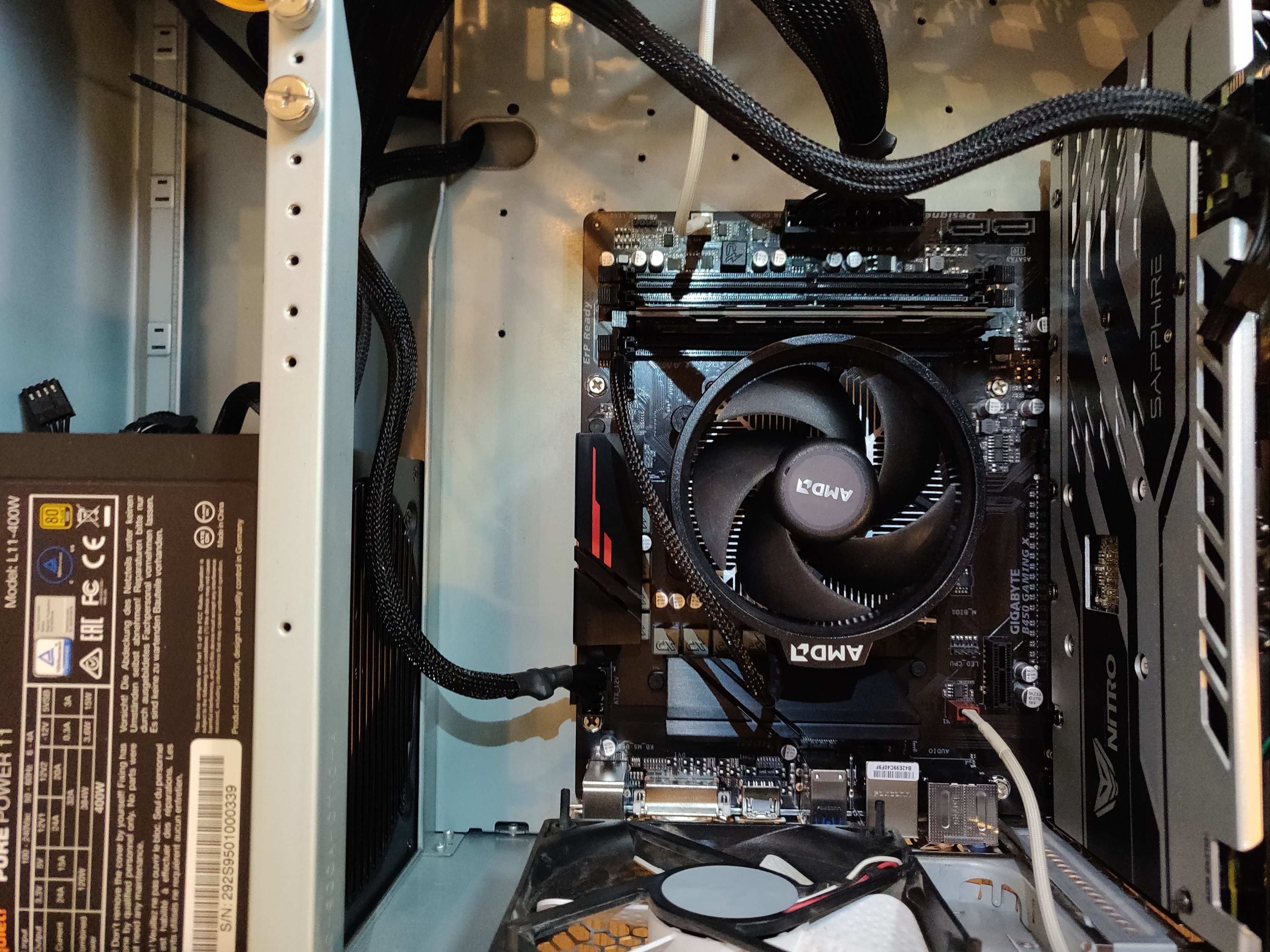

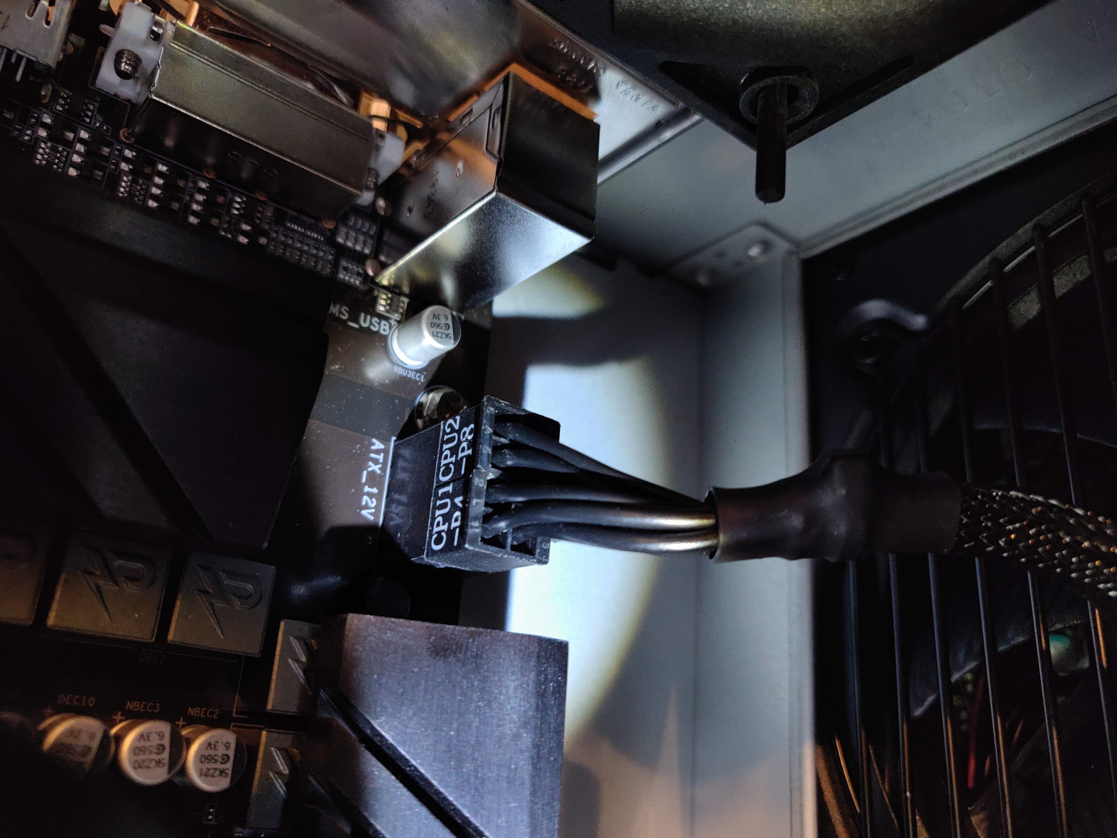

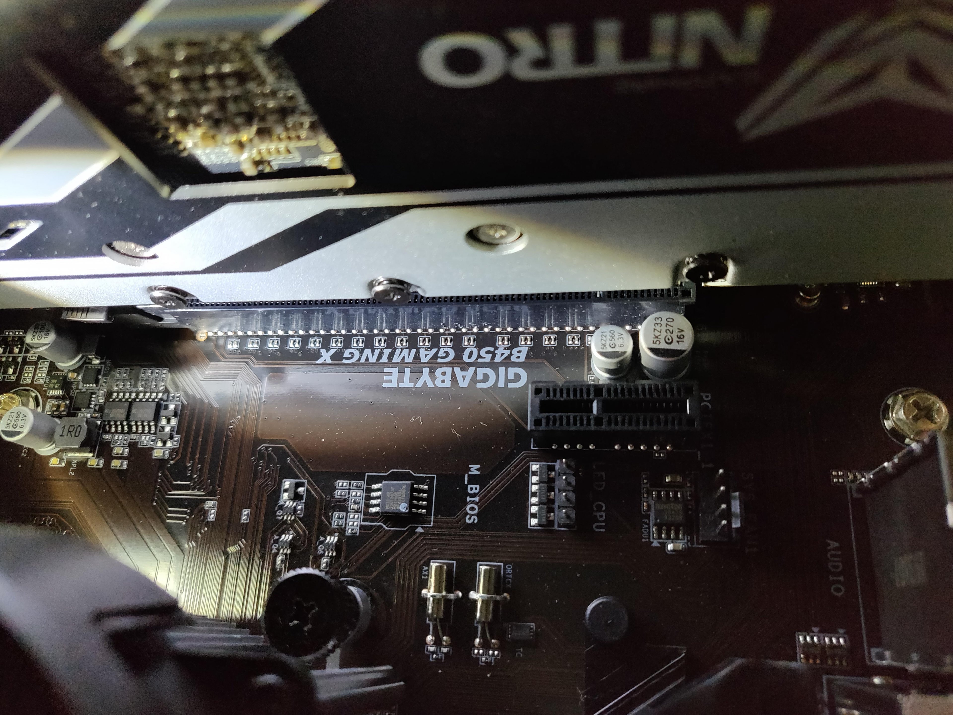

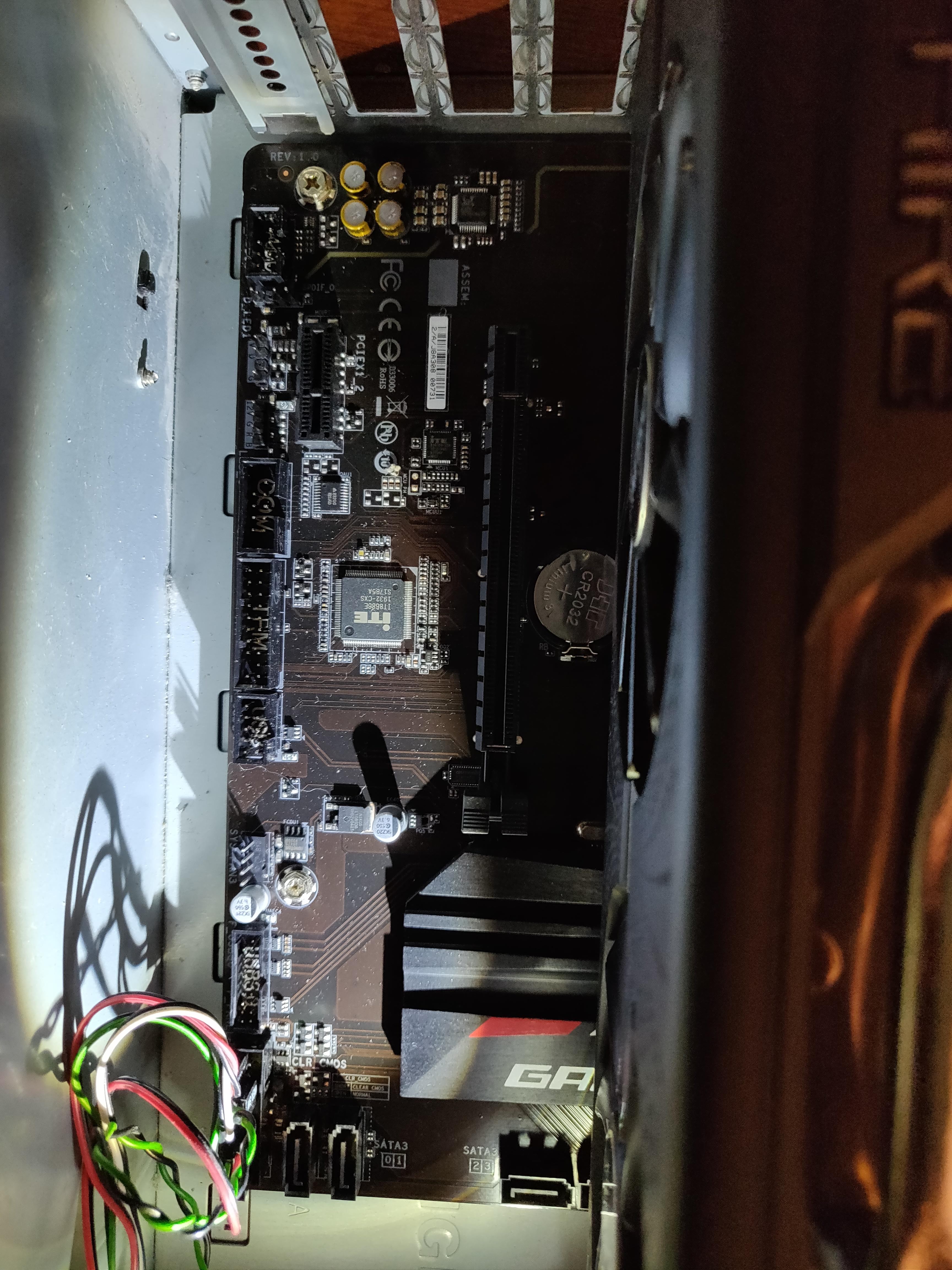

Ich habe mal ein Paar Bilder gemacht. Ich hoffe du erkennst was. Ansonsten mach ich sehr gerne nochmal Bilder von einem spezielleren Bereich!

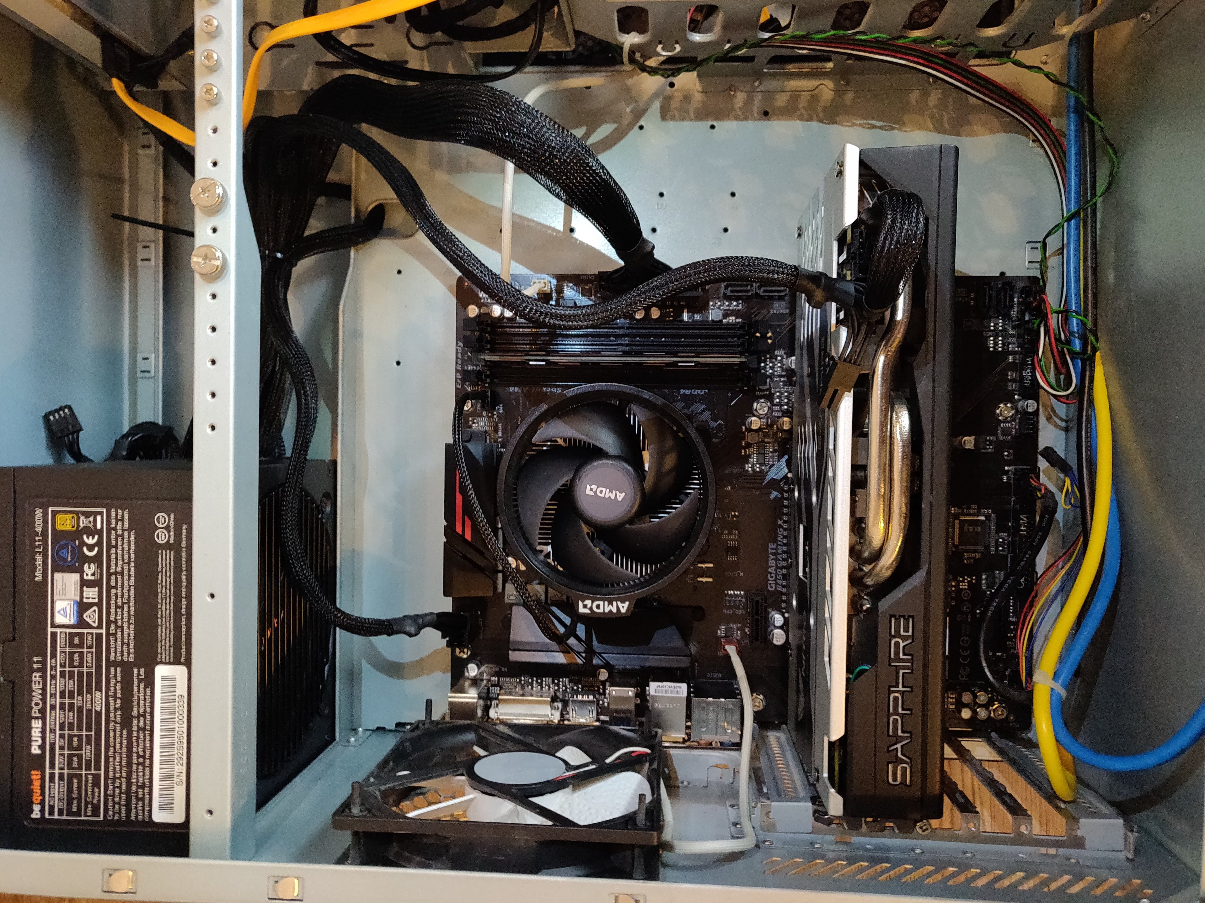

Stecke mal alle Lüfter ab, außer von der CPU.
Alle Kabel, also SSD, LW, USB Kabel zum Panel.

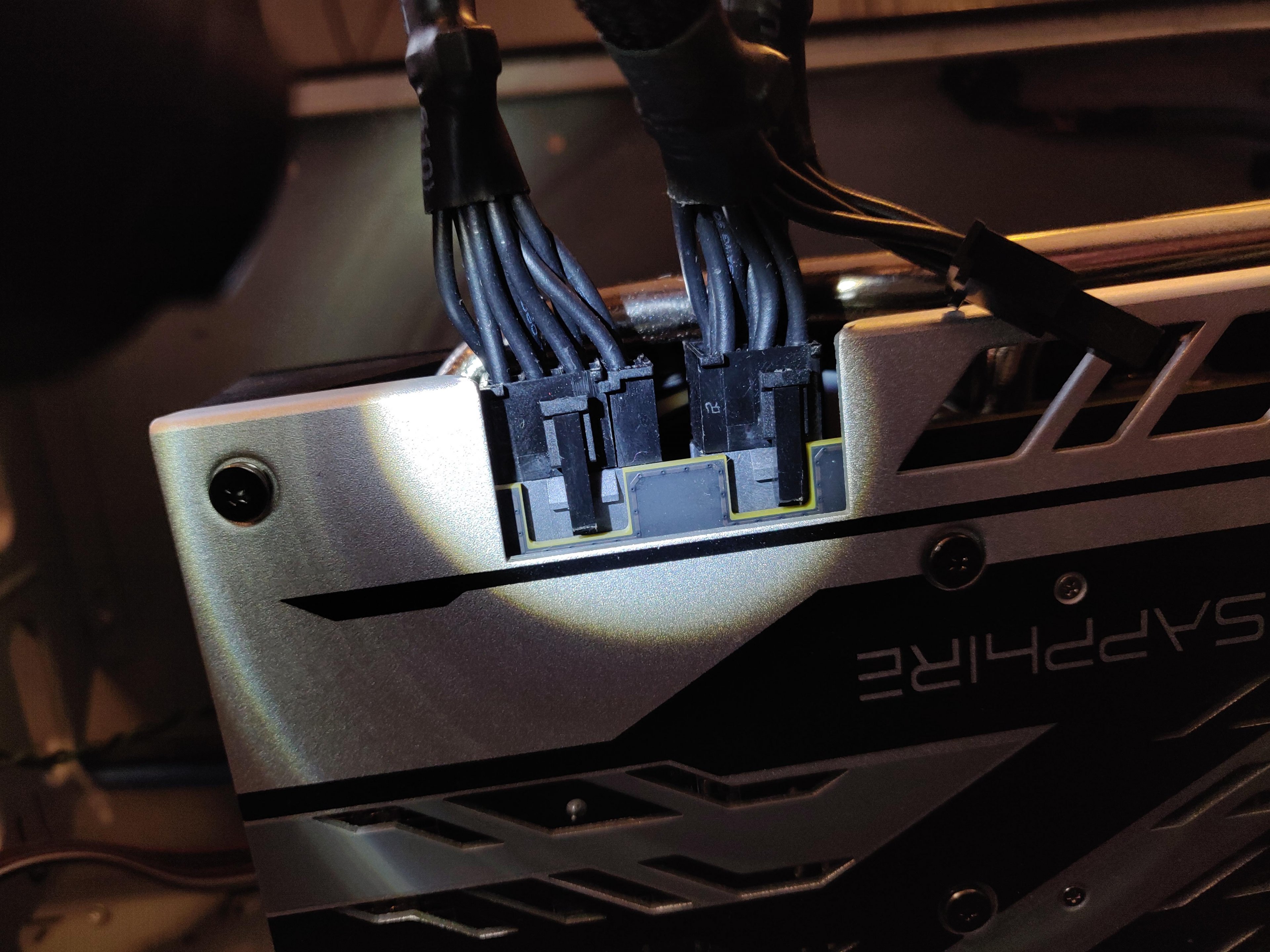

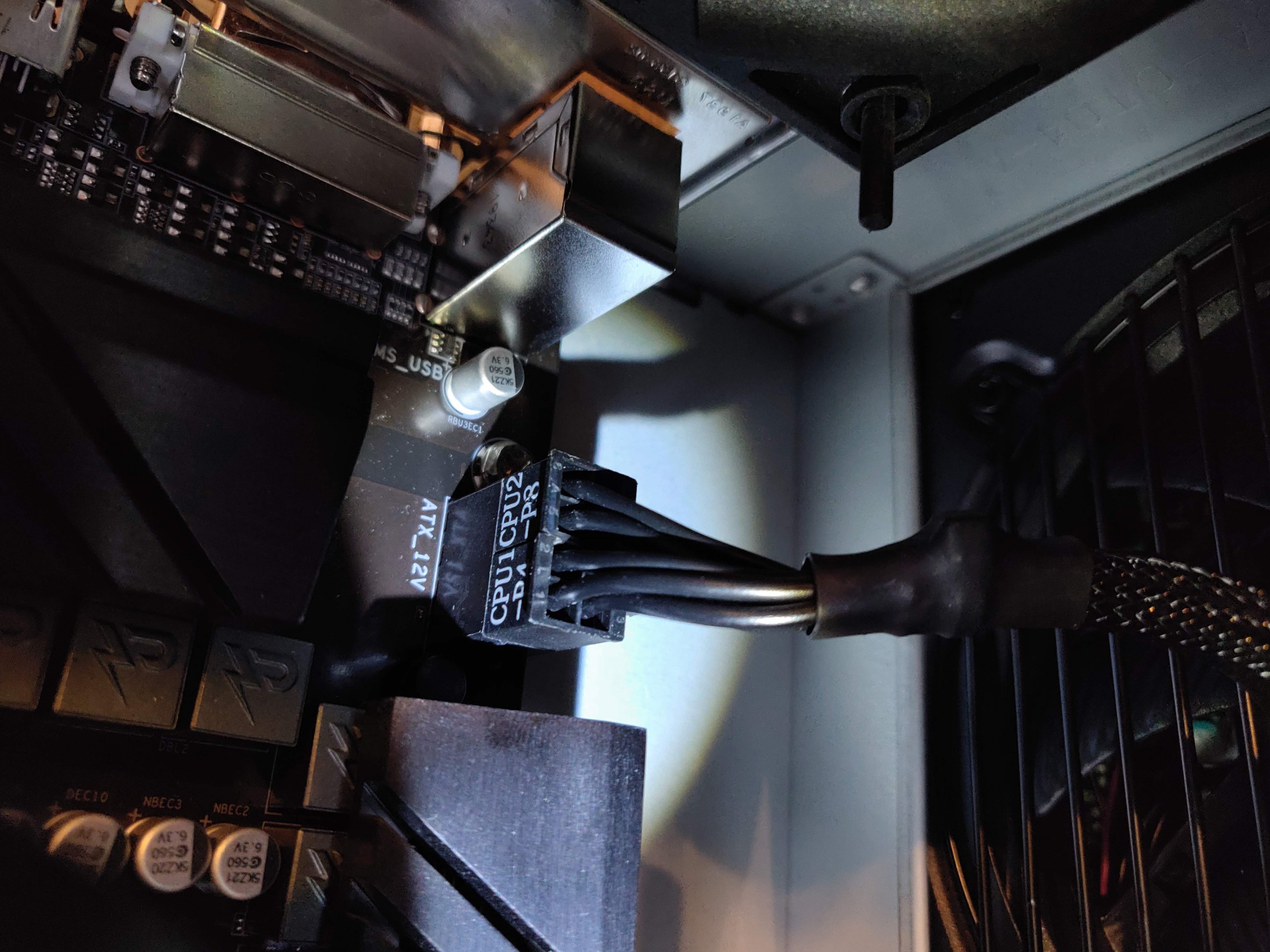

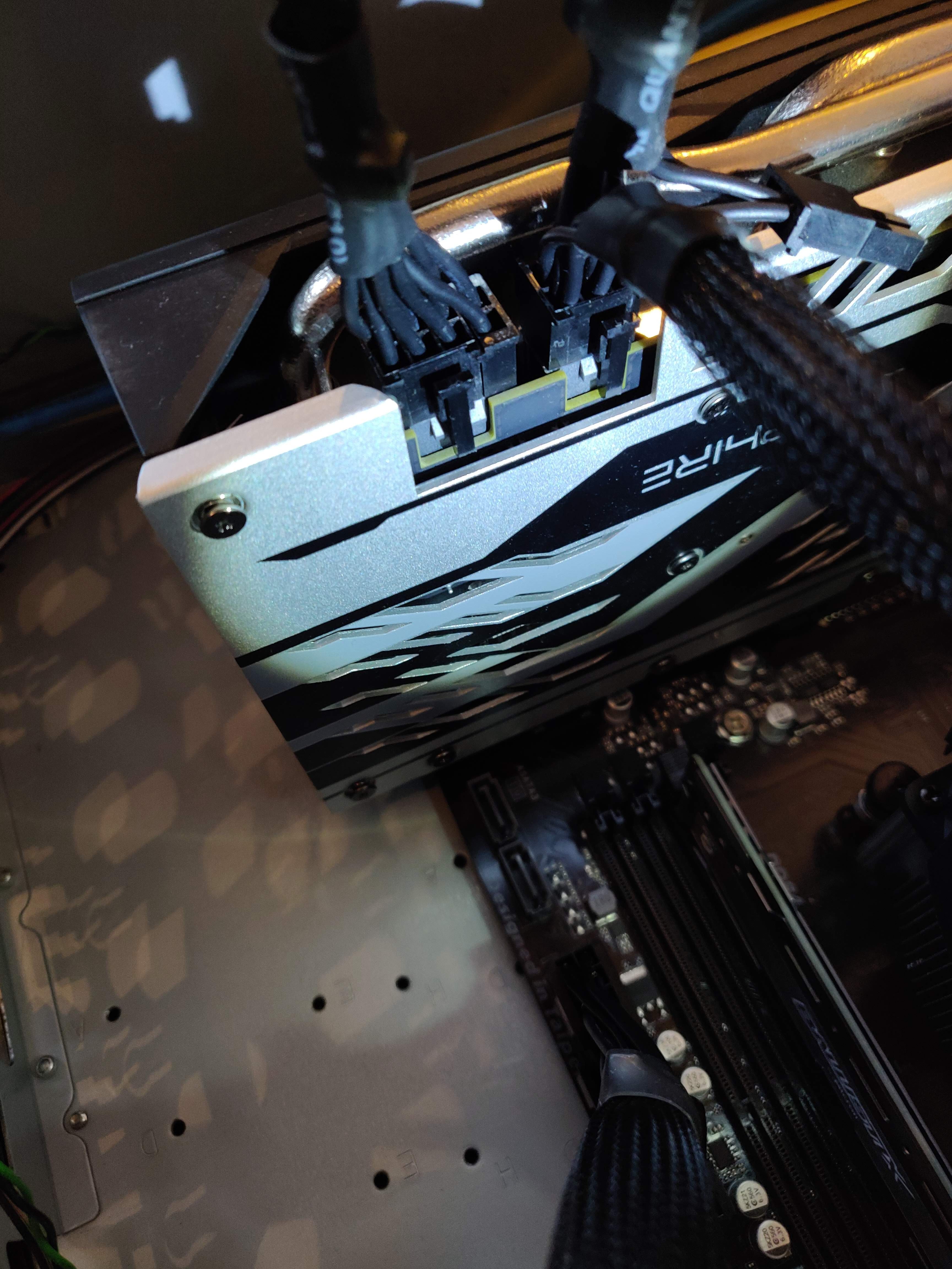

Sitz die Graka richtig? Welches Kabel hast du für die CPU Versorgung genommen?
mach noch ein paar Fotos. Graka im Slot, Graka PCIe Kable, CPU Strom Versorgung.
Lüfter sind jetzt abgesteckt. Im Moment steckt auf dem MB außer dem CPU/Graka/1xRam/Power SW sonst nichts mehr. Leider bleibt der Bildschirm schwarz. Vielleicht mal die Graka in den anderen PCIe stecken?

Also verkabelt hast du alles richtig. Probier mal anderen Slot.
