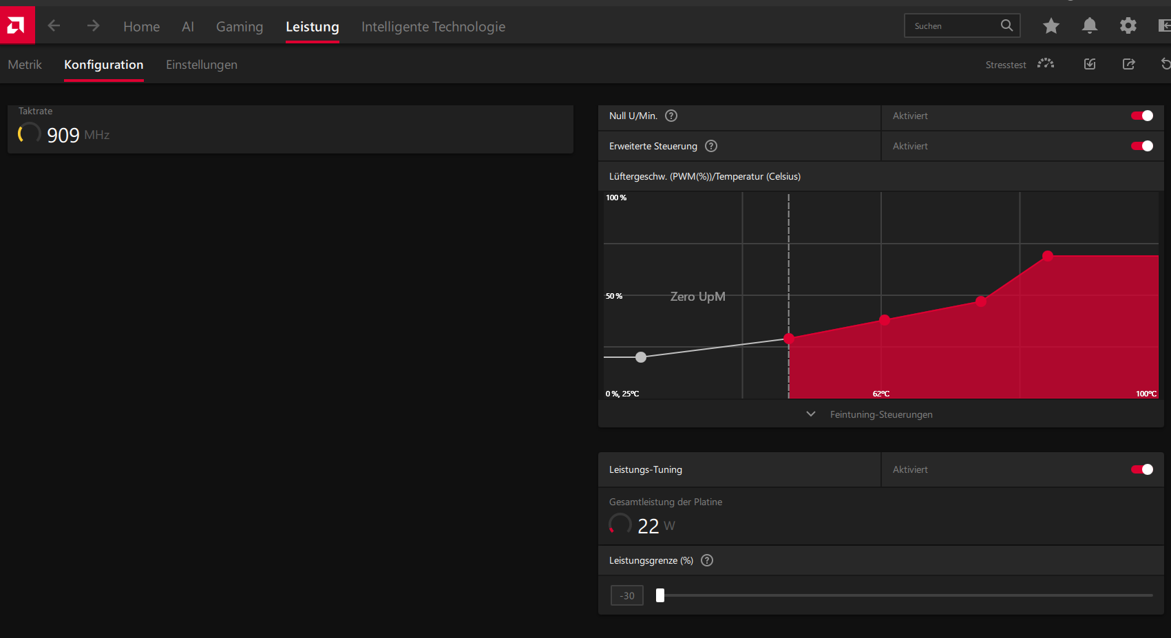

Ich habe das Problem bei Mir gelöst, in dem ich über die AMD Grafik Einstellung
Die GPU um 30% gedrosselt habe. Das sollte der TE auch mal Testen.
Wie mach ich das? An der Graka direkt kann ich das BIOS zwischen Performance und Silent umschalten. Sollte vielleicht noch erwähnen, dass ich kein Windows hab. D.h. der Treiber ist im Kernel drin.
