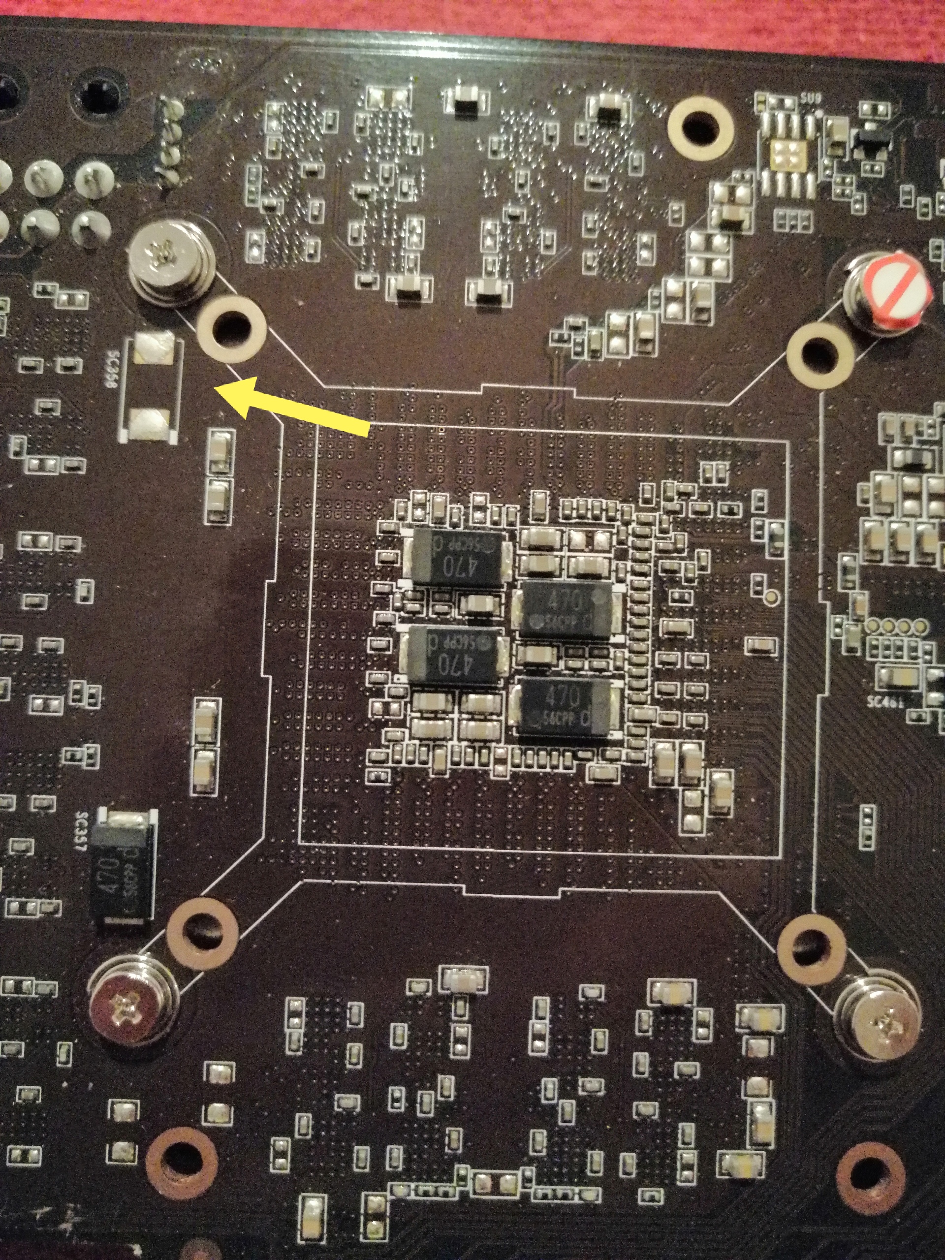

Moin,
Ich habe seit kurzem das Problem, dass mein PC während ich Ark Survival Evolved gespielt habe einfach ausgegangen ist. Nach ca. 5 Minuten konnte ich den PC wieder starten jedoch habe ich seit dem kein Bild mehr und auf dem Bildschirm steht kein Signal, darauf habe ich das Gehäuse geöffnet ob alle Stecker richtig eingesteckt sind und das HDMI Kabel habe ich auch getauscht jedoch ohne erfolg.
Grafikkarte: Palit GTX 970
Mainboard: msi B450M
CPU: AMD Ryzen 5 1400
Ich weiß nicht ob das so sein sollte, aber für mich scheint es so als würde da etwas fehlen (Bild im Anhang)
Lg

Cardhu schrieb:
Da fehlt nichts und da war auch nie etwas.
