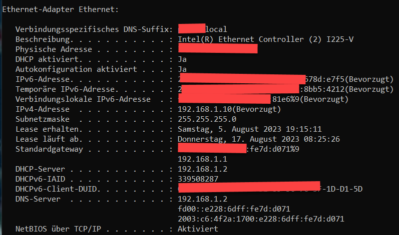

Sowas von ipconfig /all:

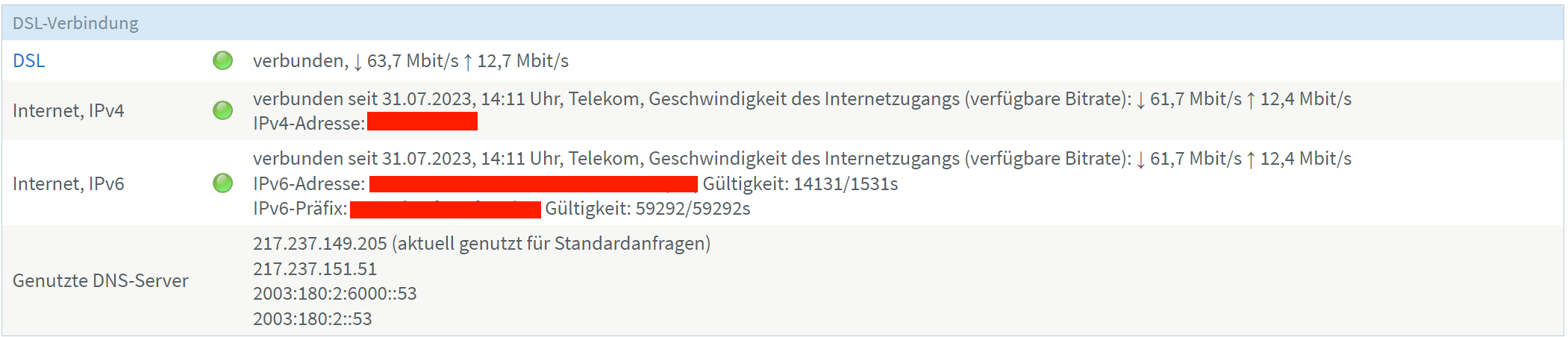

Ich erwarte zumindest sowas von der FB:
Bei mir ist es ein VDSL250 (limitiert) mit echter IPv4-Adresse seitens Provider (Telekom).

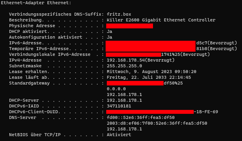

Es tut mir leid für die Verwirrung. Wenn ich meinen Laptop an die Lan-Buchse anschließe funktioniert es, es liegt also nach meiner Auffassung am Computer oder an den FritzBox Einstellungen. Ich habe eine FB 7590. Davor hatte auch alles funktioniert, doch letztens hat es plötzlich gestoppt zu funktionieren. WLAN an sich funktioniert auch am PC.
Was mir auffällt, Du hast ZWEI Standardgateways für IPv4, davon ist das Erste auch noch Schrott (0.0.0.0).
Wo kommt das denn her?
Das darf da nicht sein.
Prüfe mal die Einstellungen der NW-Karte!
Adaptereinstellungen:

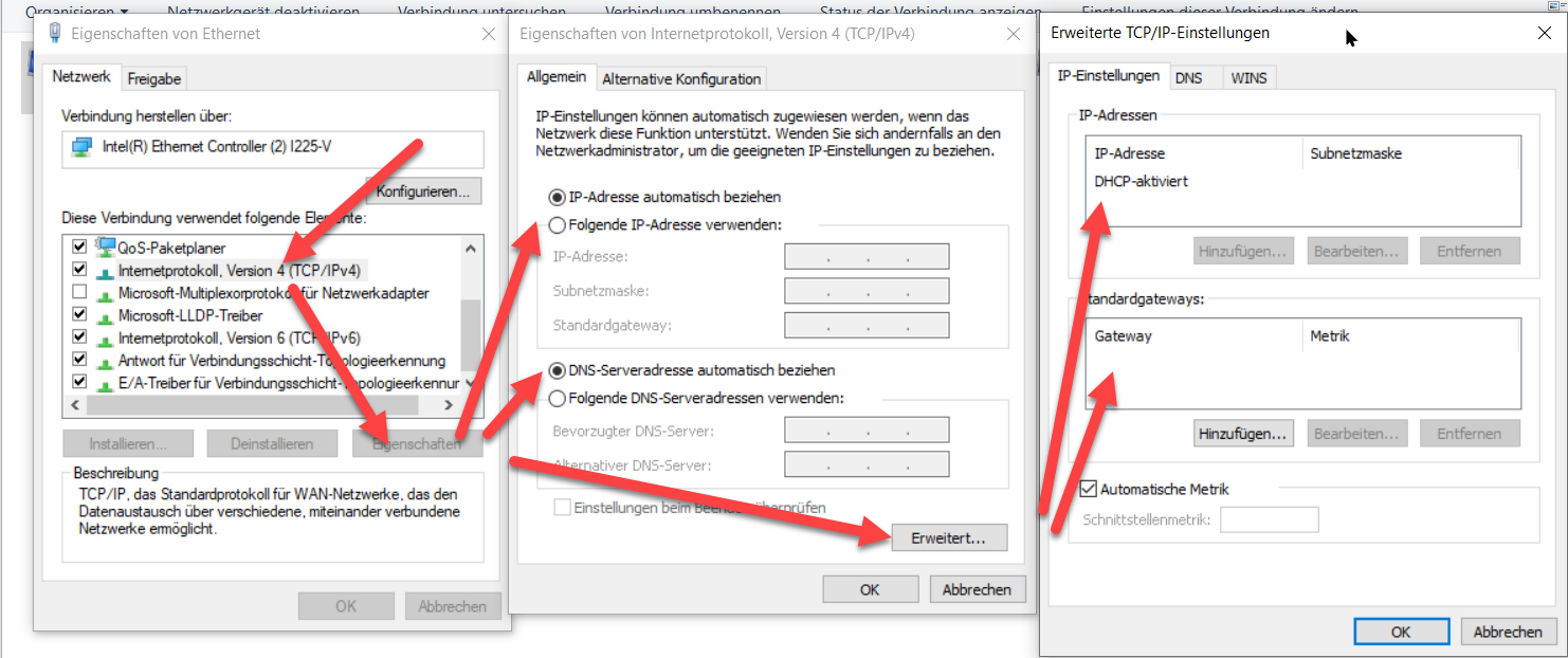

Das sollte bei Dir auch so aussehen bei Gateway bei den "Erweiterten TCP/IP Einstellungen darf NICHTS drinstehen.

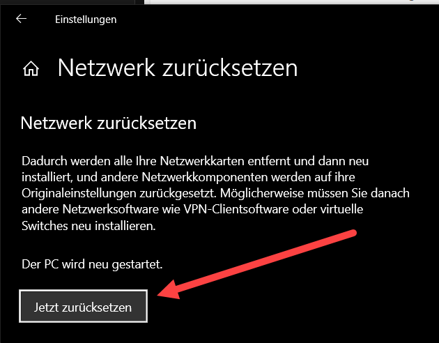

Notfalls mal die NW-Einstellungen zurücksetzen (Start --> "Netzwerk zurücksetzen" eintippen und die App ausführen)

Bei mir ist alles so wie auf dem Bild beschrieben, ich habe auch die Netzwerkeinstellungen zurückgesetzt, leider ohne Erfolg. Der Standardgateaway von 0.0.0.0 ist jedoch verschwunden.
Die Killer-Performance-Suit ist auch installiert und am VPN oder Kaspersky liegt es auch nicht. Der Geräte-Manager meint auch, das die Netzwerkkarte funktioniert, darum zweifle ich, das sie kaputt ist.
Auf dem Screenshot sind die IPv4 Einstellungen in Ordnung. Wenn es immer noch nicht funktioniert, liegt es doch am VPN/Kaspersky oder an der Providerverbindung. Ich persönlich habe die beiden ersten Kandidaten im Verdacht, denn man sieht auf deinem Screenshot nur ein Netzwerkinterface, dabei gibt es garantiert mehrere.
