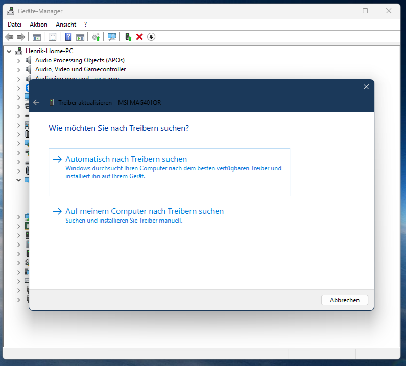

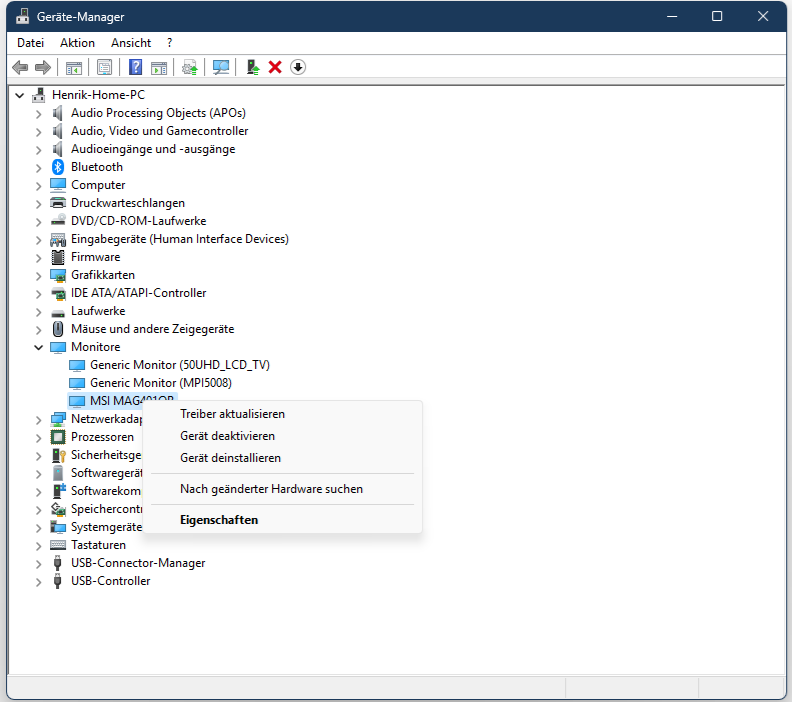

Folgender Vorgang 1
Vorgang 2
Auf meinem Computer nach Treibern suchen anwählen, dann den Ordner auswählen, das Häcken Unterordner mit auswählen und dann wird dieser Installiert.
