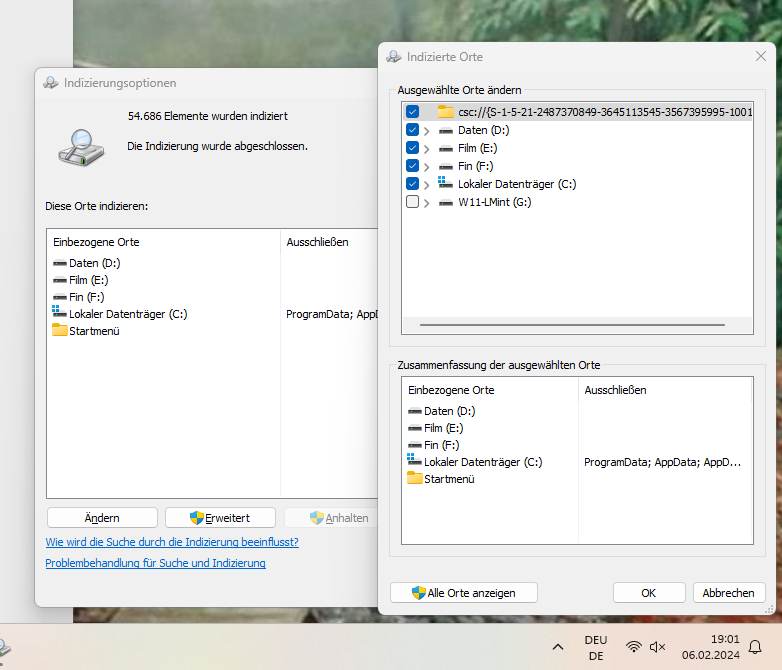

Du meinst hier einfach alle 4 SSDs anhaken? sollte ich die anderen Einträge, die "nicht verfügbar" sind, deaktivieren? und Outlook? Was bedeutet das Indizieren eigentlich?
...also laut Microsoft ist diese Indizierung lediglich eine Art Katalogisierung aller Dateien, damit die Suche sie schneller findet... zumindest habe ich es so verstanden... inwiefern siehst Du da einen Zusammenhang zum Problem?
Bitte nicht falsch verstehen, ich will nicht klugscheissen, denn ich habe keine Ahnung davon. Ich möchte aber gern verstehen, was ich hier verändere und selbst auch zu dem Eindruck kommen, dass es mir sinnvoll scheint.
P
Ponderosa
Die nicht verfügbaren deaktivieren, sind meistens externe Laufwerke wie USB Stick oder so.Zeta99 schrieb:Was bedeutet das Indizieren eigentlich?
Deine E:\Sicherung\..... scheint so ein externes Laufwerk zu sein.
Indizieren ist eine Art Verzeichnis, wo das System bestimmte Dateien findet.
Wie in einem Buch, Kapitel 4 auf Seite 32, Kapitel 9 auf Seite 75 etc.
Beim Start des PC findet der PC dann schneller die gebrauchten Teile.
Wenn du die Indizierung eingeschaltet lässt, aktualisiert sich das ständig, wenn du zb. neue Ordner anlegst, oder neue Programme installierst. Und es stört nicht im laufenden Betrieb.
Genau. Wenn nichts indiziert ist, muss Windows das beim Start erst einlesen, und der blaue Kreis kommt.Zeta99 schrieb:inwiefern siehst Du da einen Zusammenhang zum Problem?

ich habe jetzt mal zumindest das Startlaufwerk in die Indizierung reingenommen. Von den anderen Platten läd er ja zu, Start nichts, da sind nur Dateien, Spiele und Sicherungen drauf. Da sehe ich keinen Sinn in der Indizierung.
