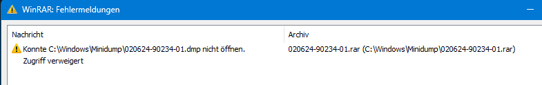

...die Datei habe ich nun gefunden, kann sie jedoch nicht öffnen. Auch nicht mit gedrückter Shift Taste und es wird bei Rechtsklick auch keine Option "als Admin" angezeigt...
Ich kann Sie nicht packen, wenn ich keinen Zugriff habe. Fehlermeldung sowohl im Winzip als auch im Winrar.
jeweils mit Rechtsklick direkt.
...selbst wenn ich den Windows Explorer als Administrator ausführe (explorer.exe), habe ich nicht die Berechtigung zum öffnen der .dmp Datei.
Du musst die Datei zuerst in ein anderes Verzeichnis oder Desktop kopieren, dann hast du vollen Zugriff und kannst eine .rar-Datei erstellen.
