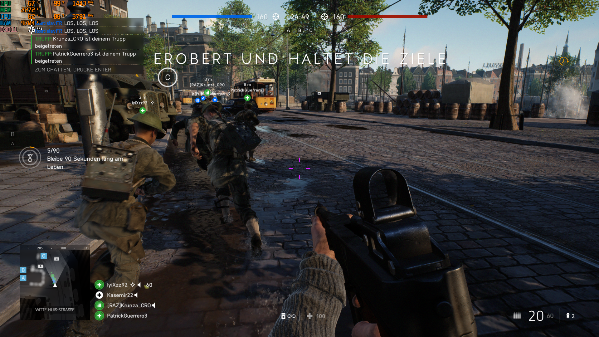

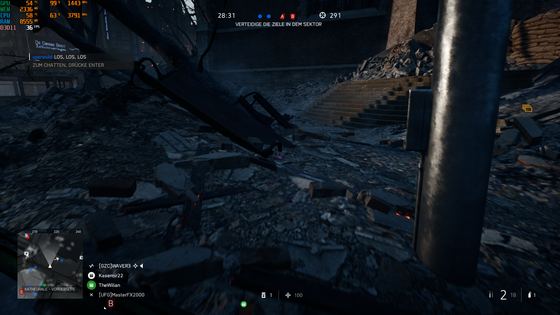

Habe 2 screenshots wo einmal alles Normal lief und einmal mit den fps Problemen.

Die Temperaturen sind auf den ersten Screens zu sehen, weiß nicht ob die Hilfreich sind.

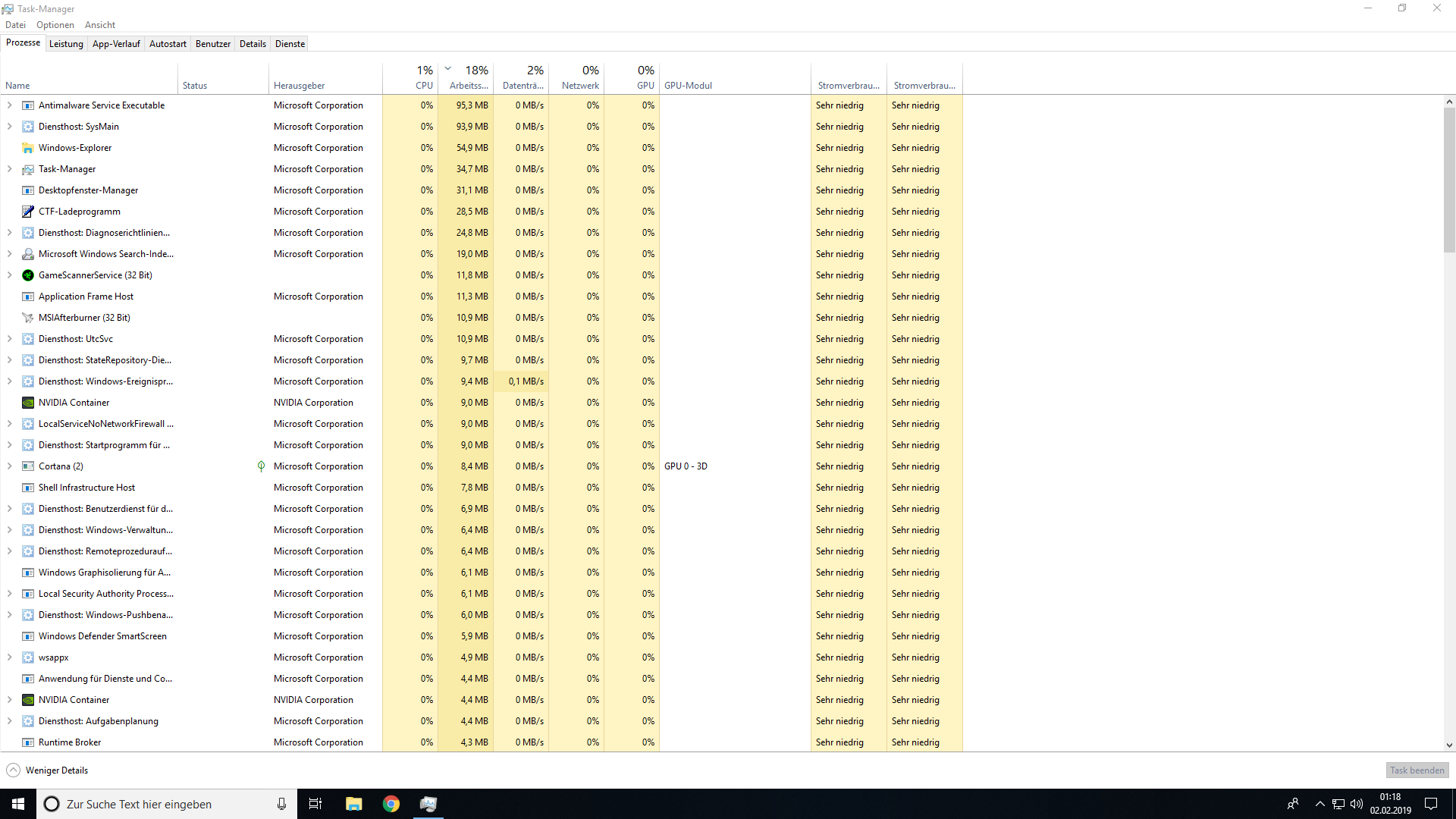

Hier mal ein Screen vom Taskmanager
