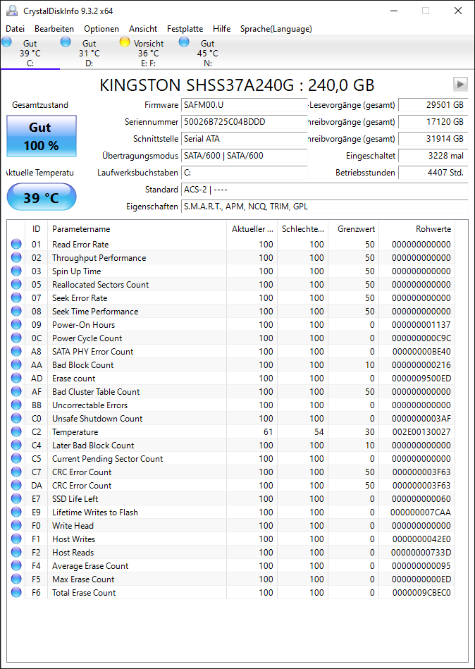

SSD nennen und CrystalDiskInfo Screenshot posten.

Aber ich rate mal, deine SSD stirbt. CrystalDiskInfo laden und hier Screenshot posten, so, das man alle Werte lesen kann.

SSD: KINGSTON SHSS37A240G : 240,0 GB (32GB frei)

anbei die Crystal Info!
vielen Dank
Raphael

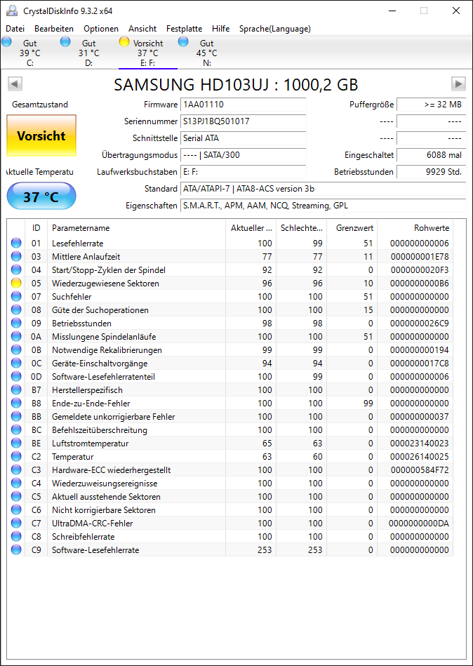

Bei E: F: steht Vorsicht? Könnte durchaus auch sein, dass z.B. deine HDD kaputt geht und dafür verantwortlich ist. Das ist jedenfalls ein typisches Bild. Das System wartet dann auf die HDD und hängt sich leicht auf. Windows stellt ständig Anfragen, auch wenn du nichts direkt mit der HDD machst.
Ich würde zu Testzwecken alle Festplatten außer der Windows Platt mal physisch abtrennen, beide Stecker und dann den PC starten. Sollte der PC dann normal funktioniert, liegt es an einer der anderen Platten, wahrscheinlich der HDD.

Ähm ... du hast mehrere Platten und eine ist schon gelb! Die ist wohl hin und wird wahrscheinlich auch ein Problem verursachen. Alle Platten bitte mal per Screenshot.

Sieht aber ja so aus, als ob Probleme auf einer anderen Platte erkannt werden. Daher würde ich wegen der SSD noch keine Panik bekommen, sondern erstmal dem Tipp von @Ayo34 folgen.

@ problem: Vermute es ist die Platte mit E/F die am sterben ist.
ich werde mal die HDD genauer ansehen. Wollte schon seit geraumer Zeit alles auf SSD oder NVME umrüsten.

Anbei noch der Screenshot der HDD
lg. Raphael
