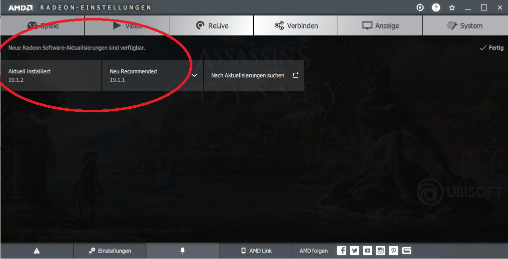

Obwohl ich die neuste Treiber Version habe, zeigt es mir an, dass ein "Update" verfügbar ist (welches jedoch ein downgrade wäre).
siehe Anhang

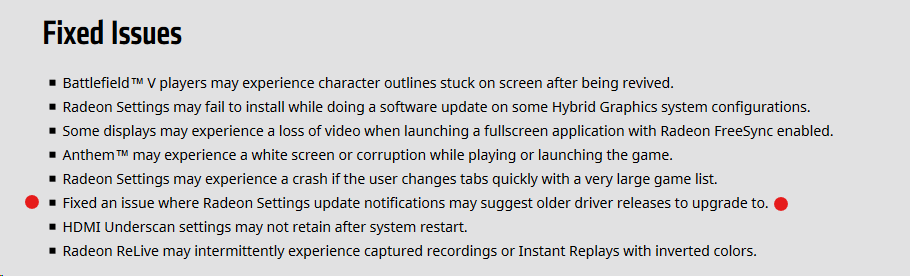

Beim Treiber gibt es schon etwas länger das Problem das er eine alte Version als neu anzeigt, sollte zwar schon gefixt sein ist es aber nicht

Danke mit dem Update error. Wusste nicht dass es bei mehreren vorkommt.

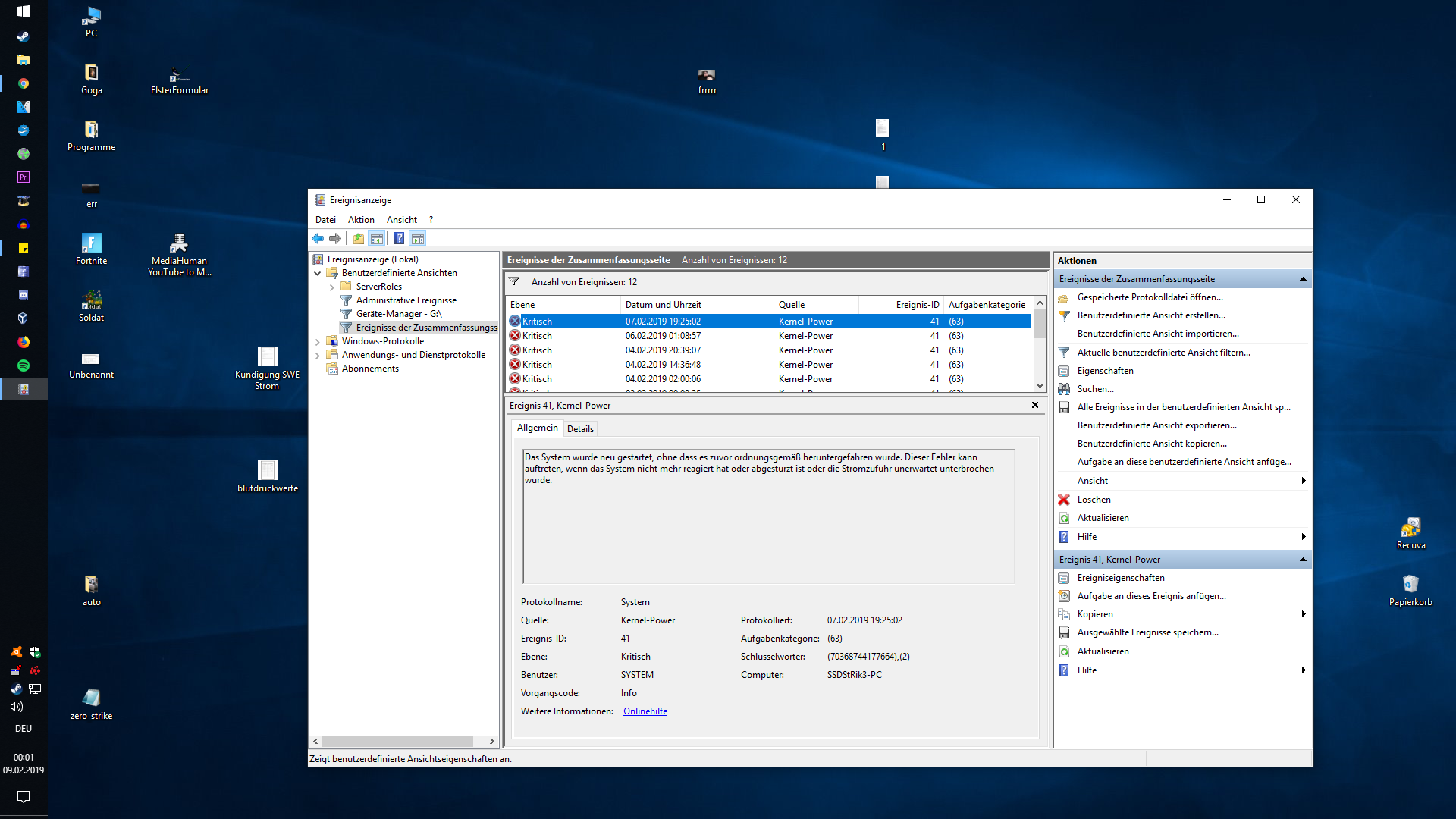

wenn der Pc freezt, steht dann etwas in der Ereignissanzeige von Windows?
Wo schaue ich nun nach den letzten Abstürzen?
Kernel-Power deutet immer auf einen Strom versorgungs fehler hin was für ein Nezteil hast du?(hoffe habe die info nicht überlesen)
Immer würde ich jetzt nicht sagen, kommt auch immer mal wieder von beschädigeten systemdateien.
kann so vieles sein
Bei der Fehlersuche hat er dir nichts angezeigt?

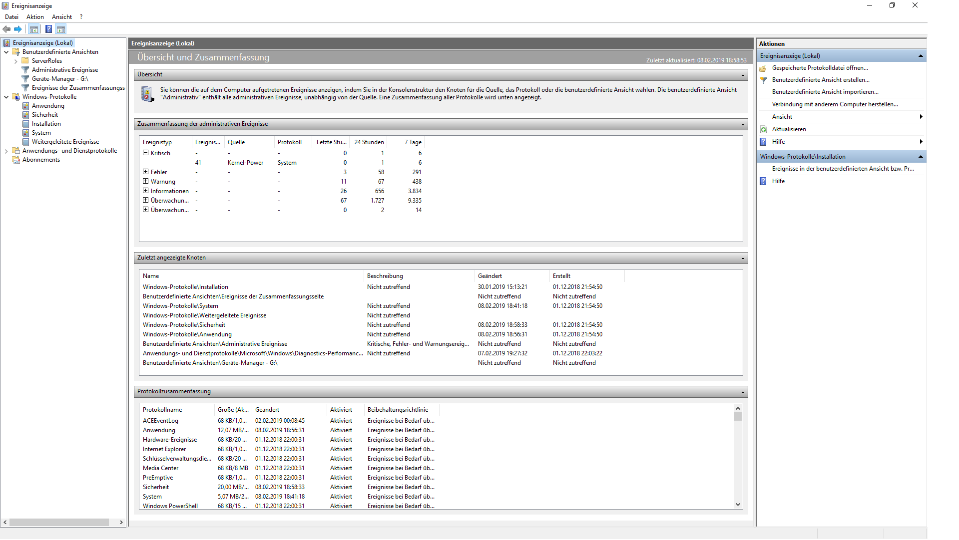

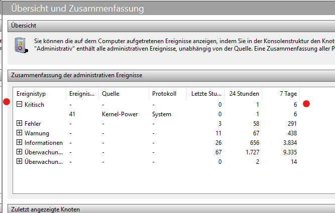

Swatch schrieb:
Guck dir mal die Kritischen Fehler an

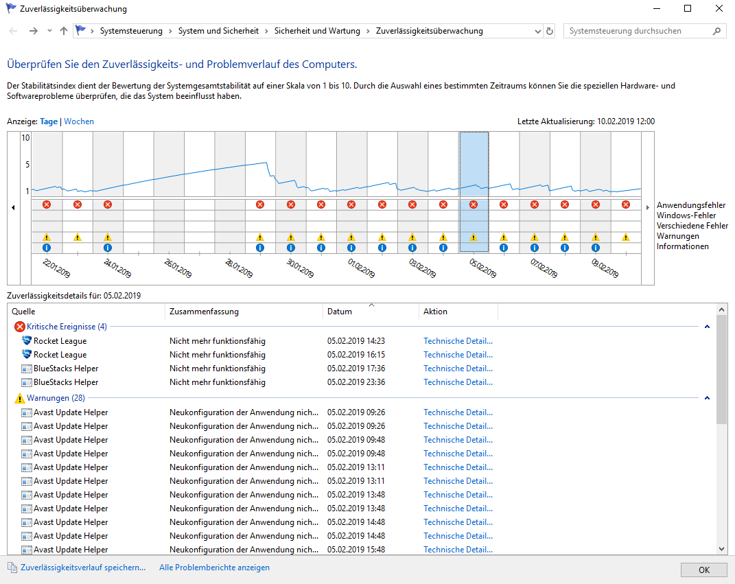

Habe Zuverlässigkeitsverlauf hochgeladen falls es weiterhilft.
Rocket League, Avast Updatehelper und Bluestacks stehen meistens als Ereignisse
