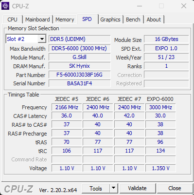

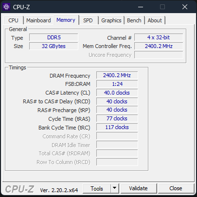

Detti55 schrieb:
Moin
Zeig doch mal von CPU-Z ein paar Bilder ,speziell vom Speicher (Memory+SPD). Und lade dir mal Bluescreen of Death runter. Damit bekommste mehr Informationen.
https://www.nirsoft.net/utils/blue_screen_view.html
Hier die Screenshots von CPU-Z:
Edit: Bluescreenview zeigt mir keinen einzigen Crash an. Könnte das damit zusammenhängen, dass ich bei den Crashes nicht mal einen BSOD zu sehen bekomme?
