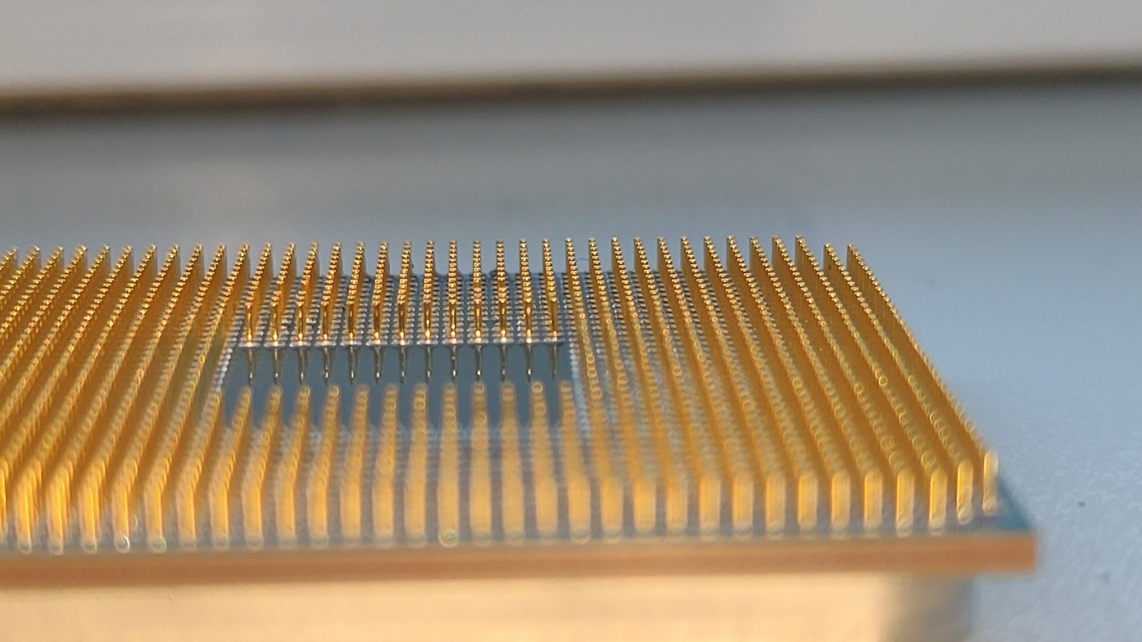

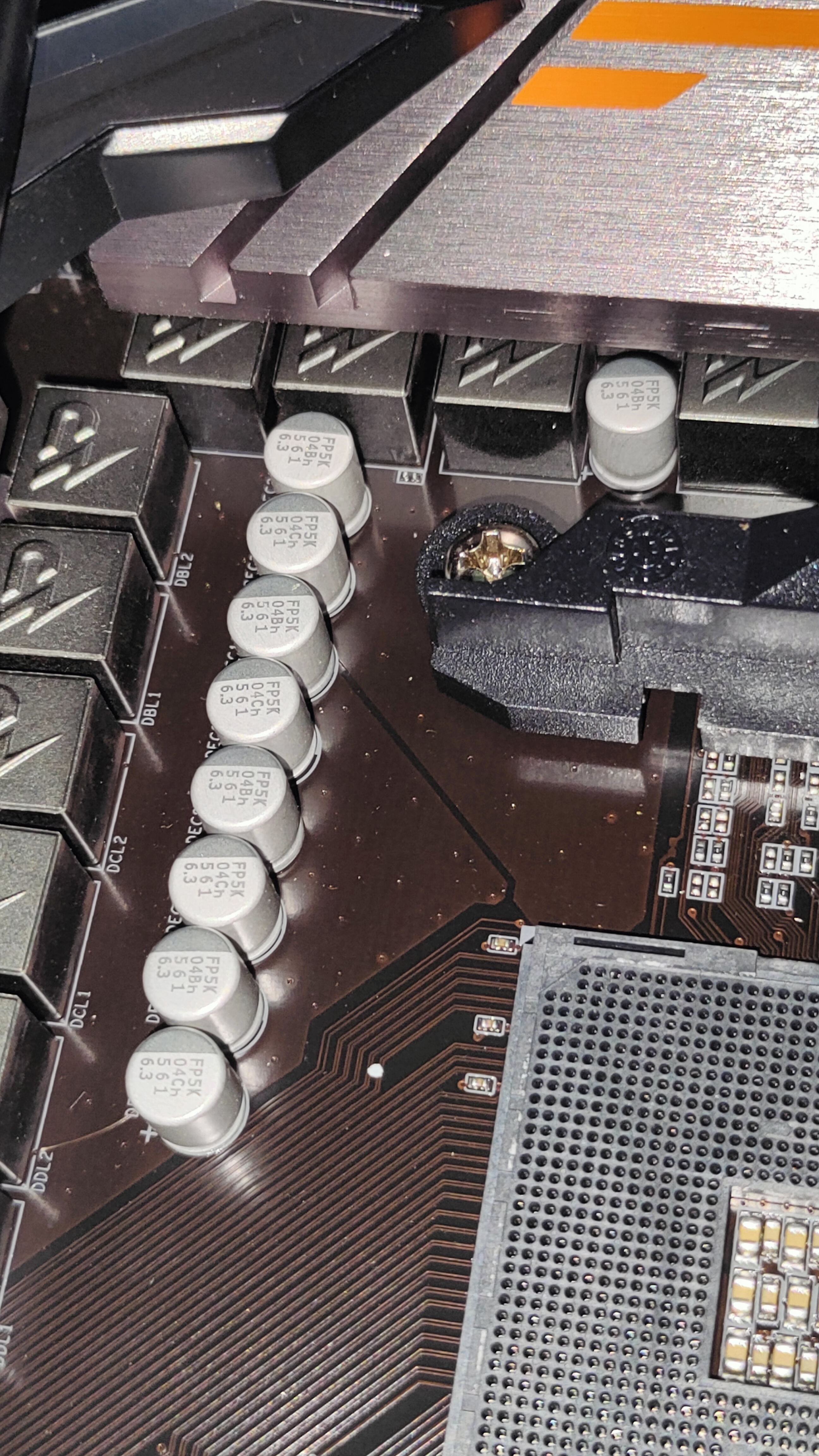

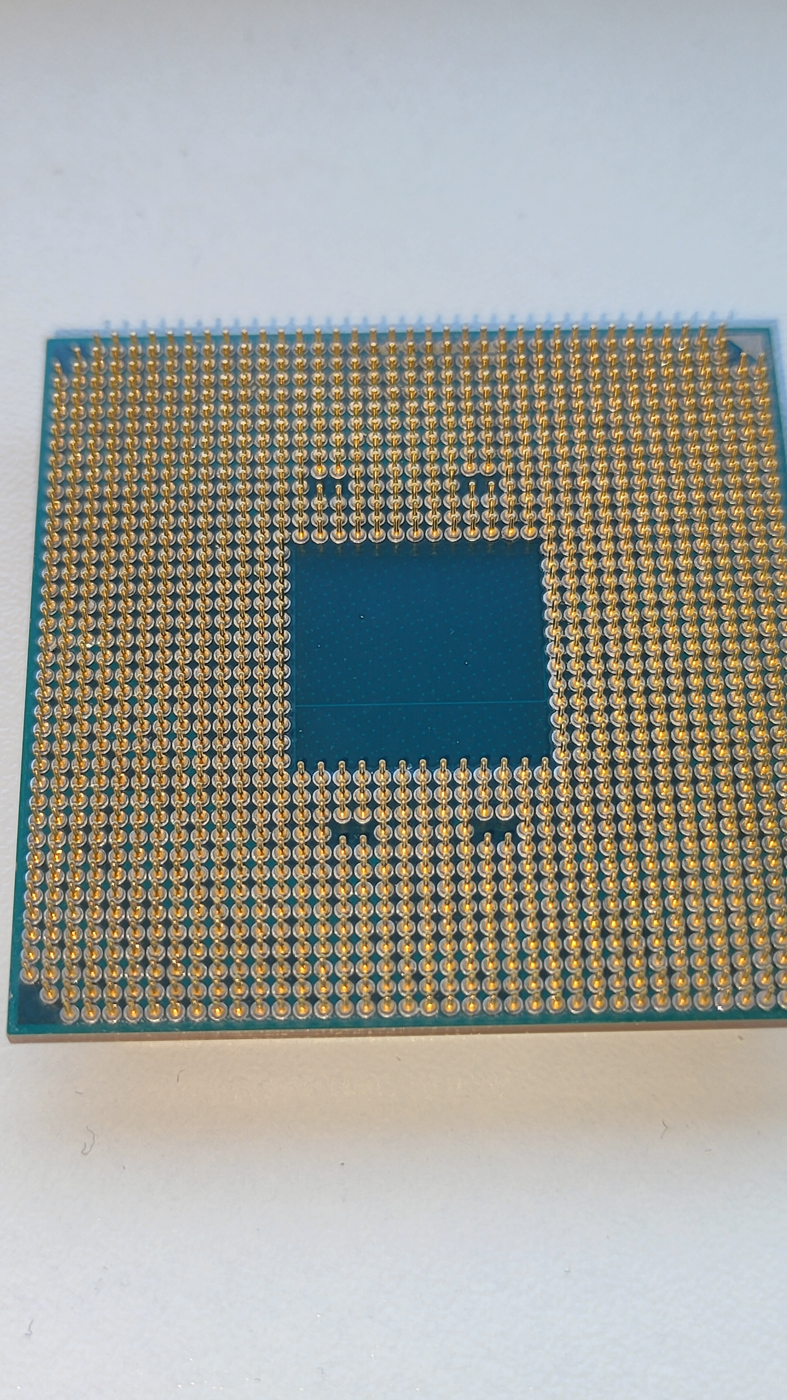

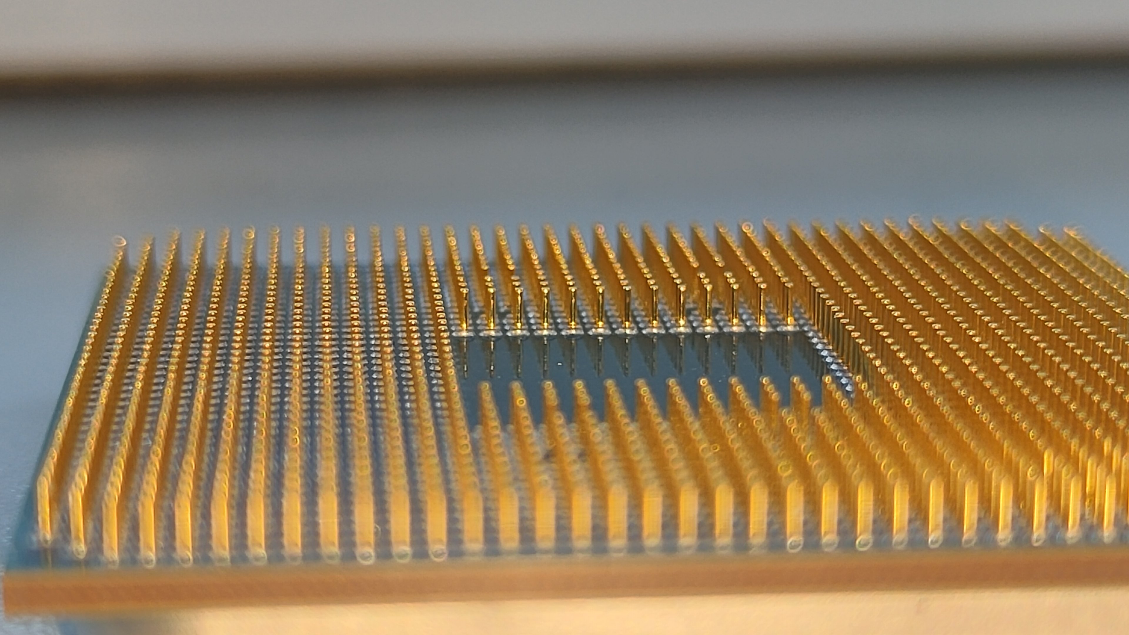

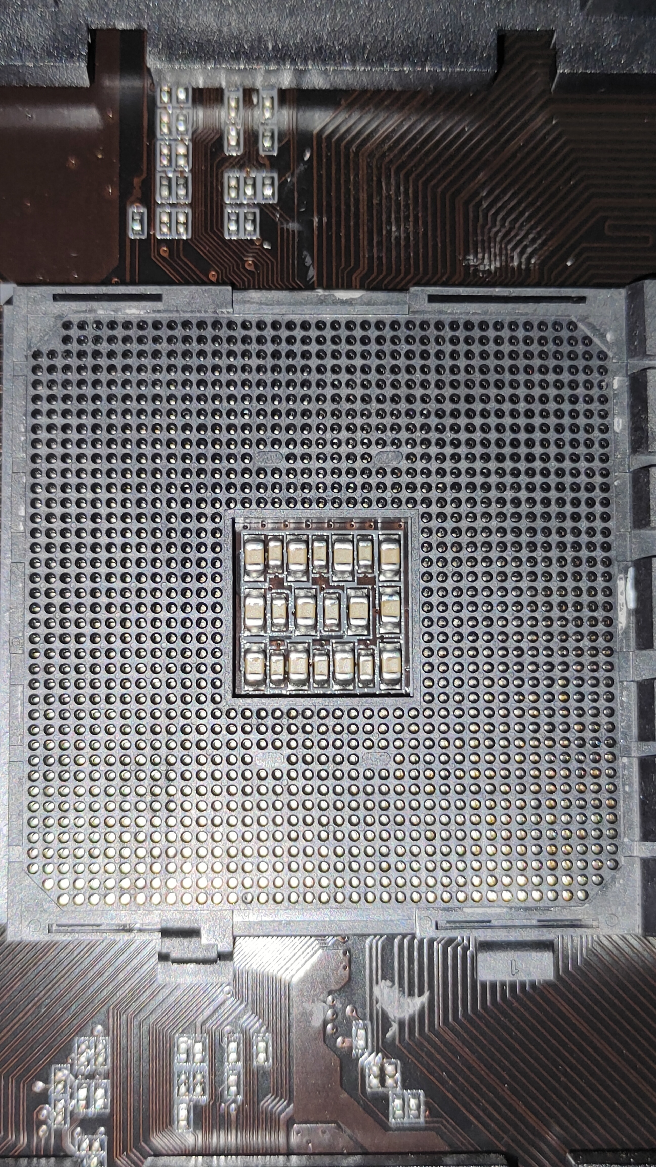

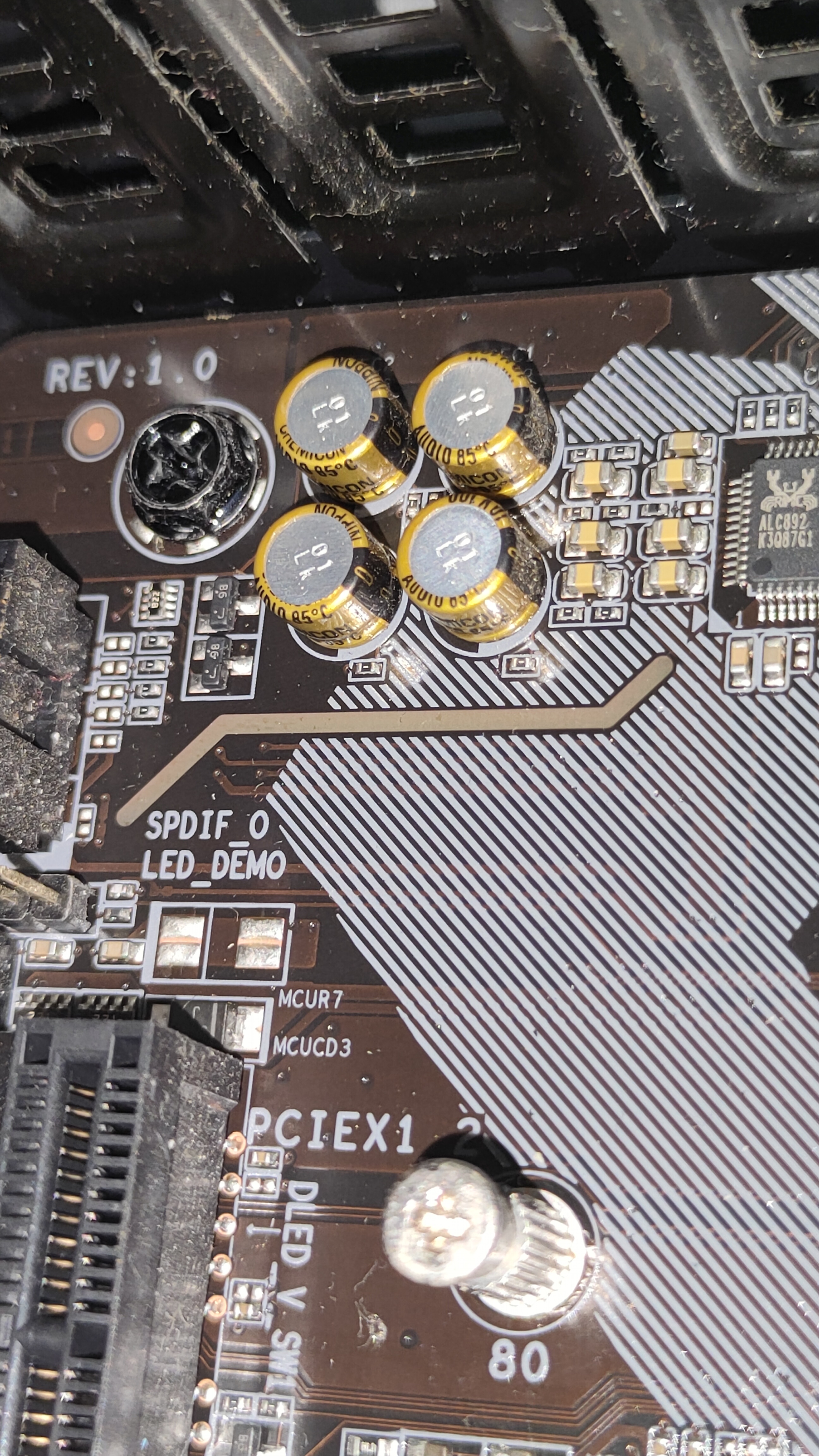

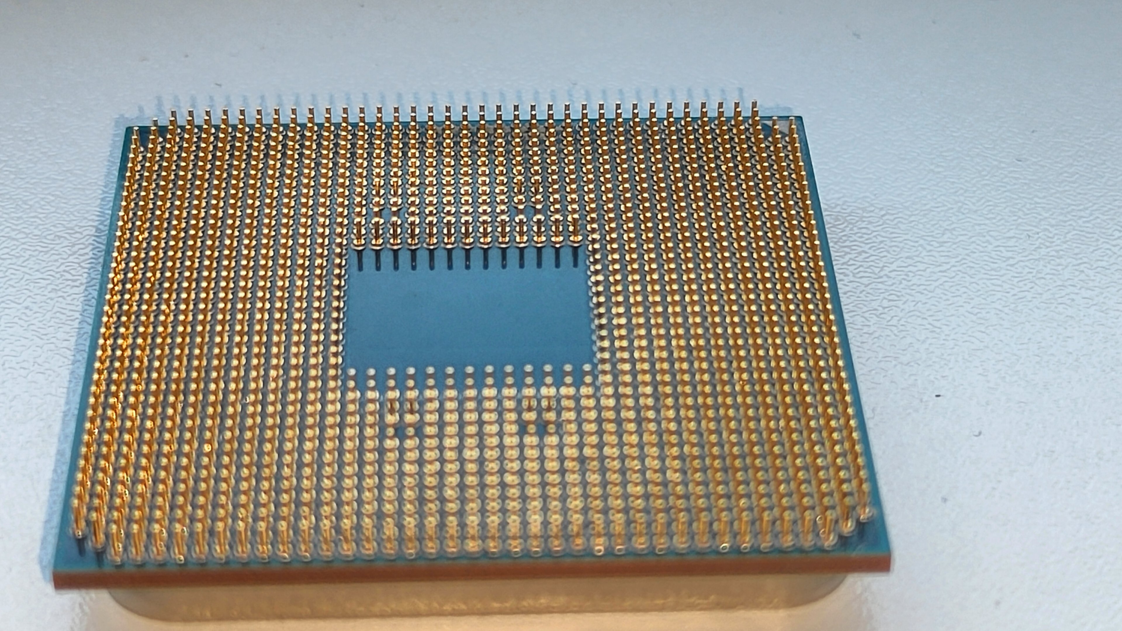

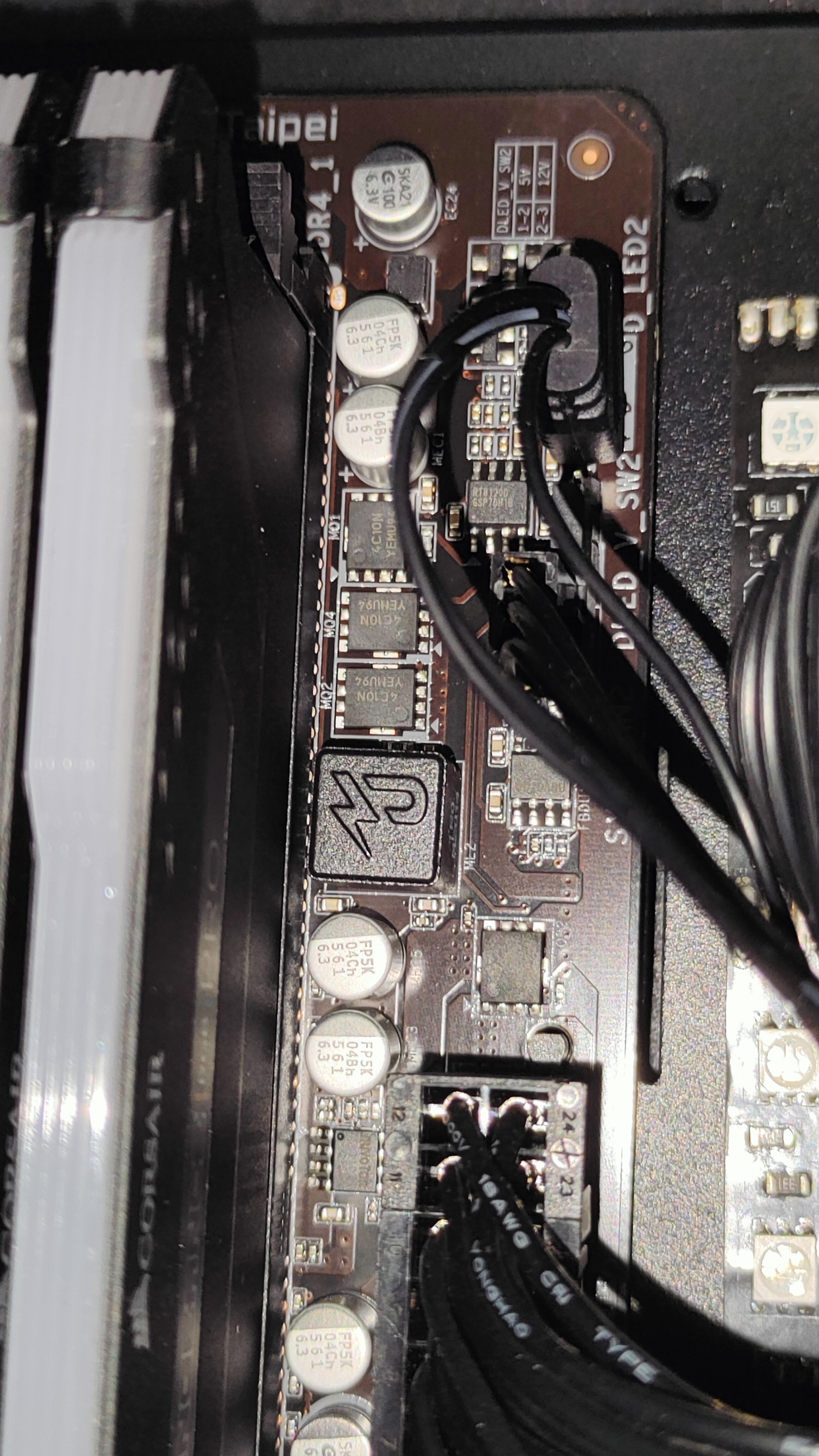

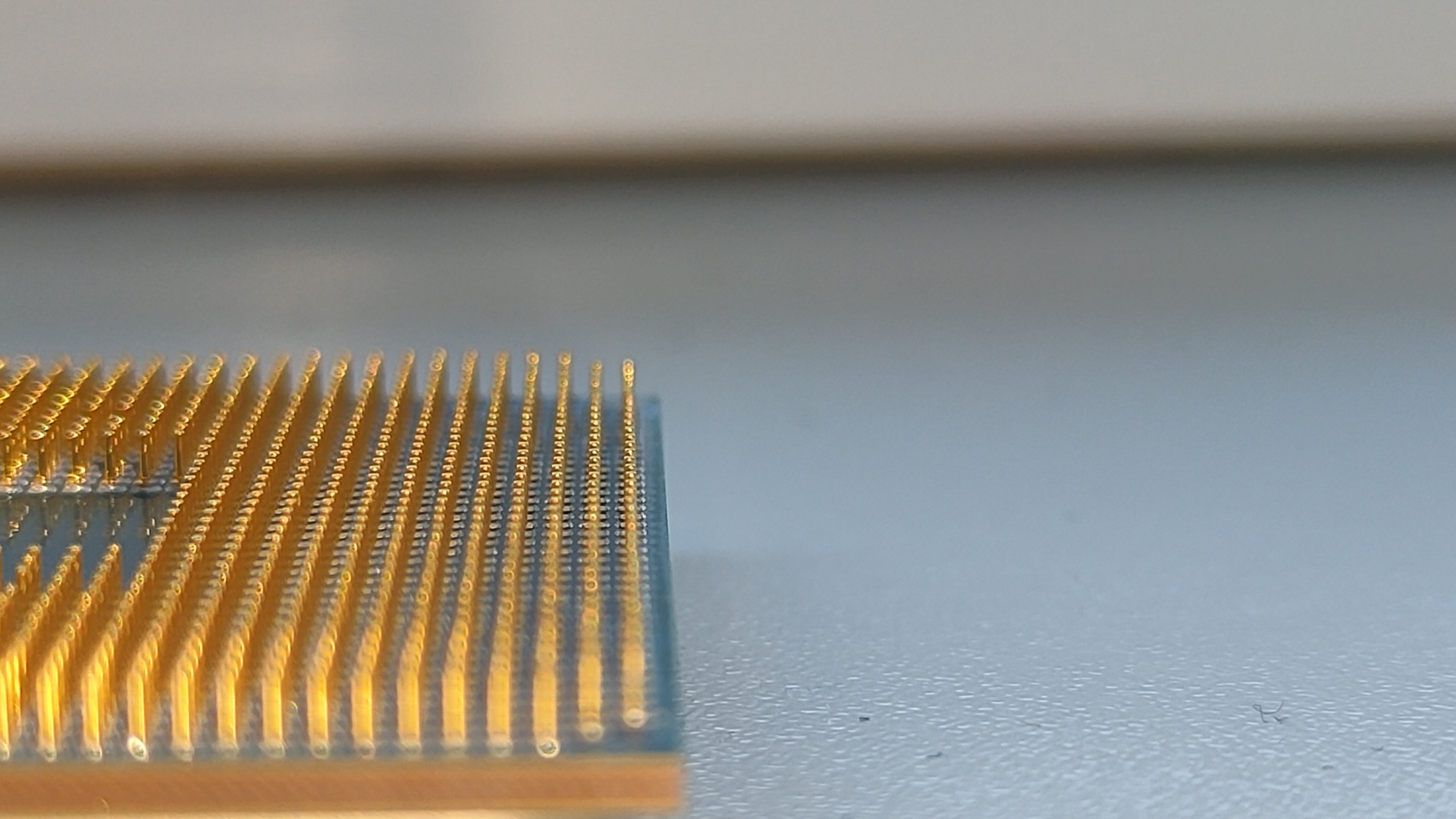

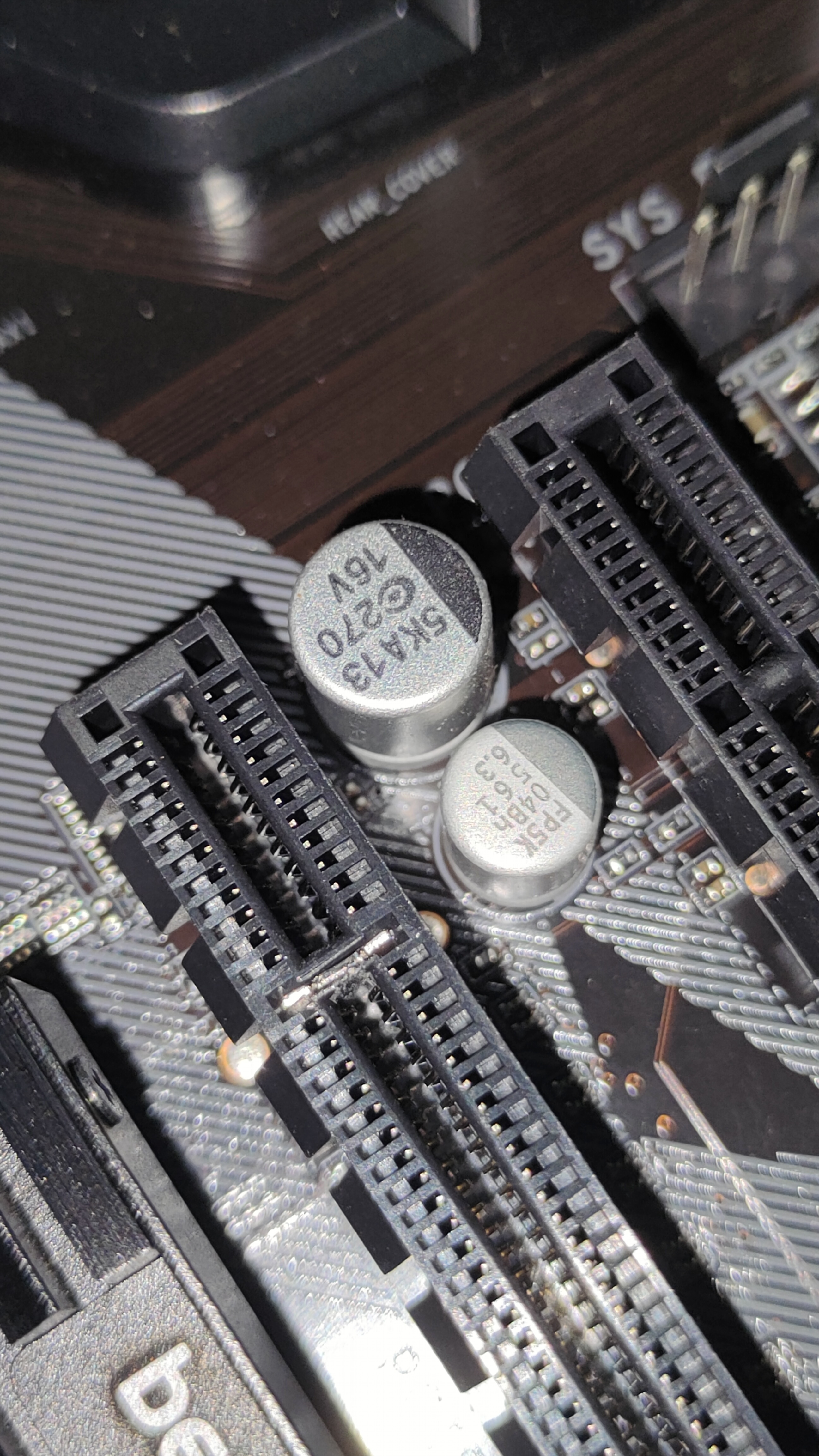

Habe die CPU nochmal "Resockelt" um zu schauen ob das was bringt, aber leider nix. Äußerlich sieht die CPU auch ganz normal aus, ich finde auch auf dem Mainboard nichts "abgebranntes" oder ähnliches. Habe trotzdem mal Bilder mit eingefügt, vielleicht könnten Profis von euch etwas sehen, was mir entgeht .
