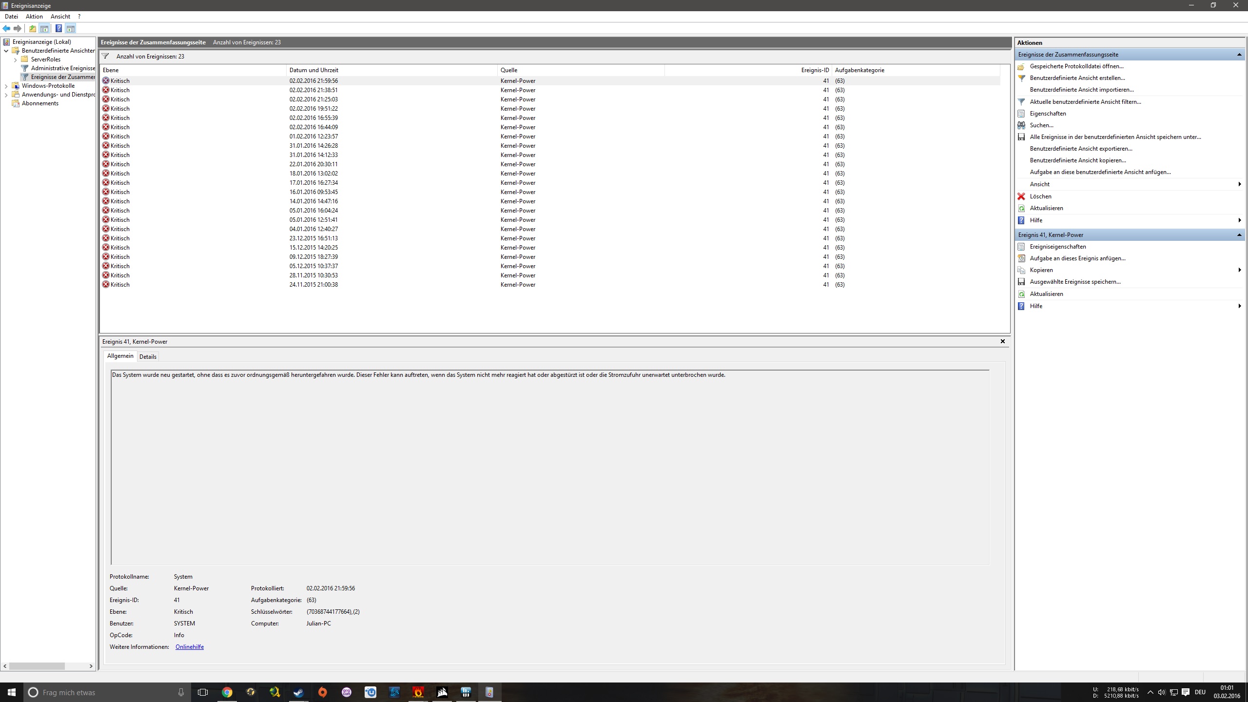

Die Ereignisanzeige spuckt folgendes aus:

Einmal zeigte die Ereignisanzeige ein Problem mit System eigenen datein. Leider finde ich diesen Fehlerreport nicht mehr.

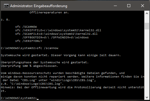

Habe es dann mit Befehlen im CMD Probiert.
Paar mal mit sfc /scannow und paar mal mit der DISM Befehlszeile. Mit und Ohne WinX Dvd
Ich habe ein Bild von der Fehlermeldung vom sfc
Bei beiden Befehlszeilen wir die Quelldatei nicht gefunden.
