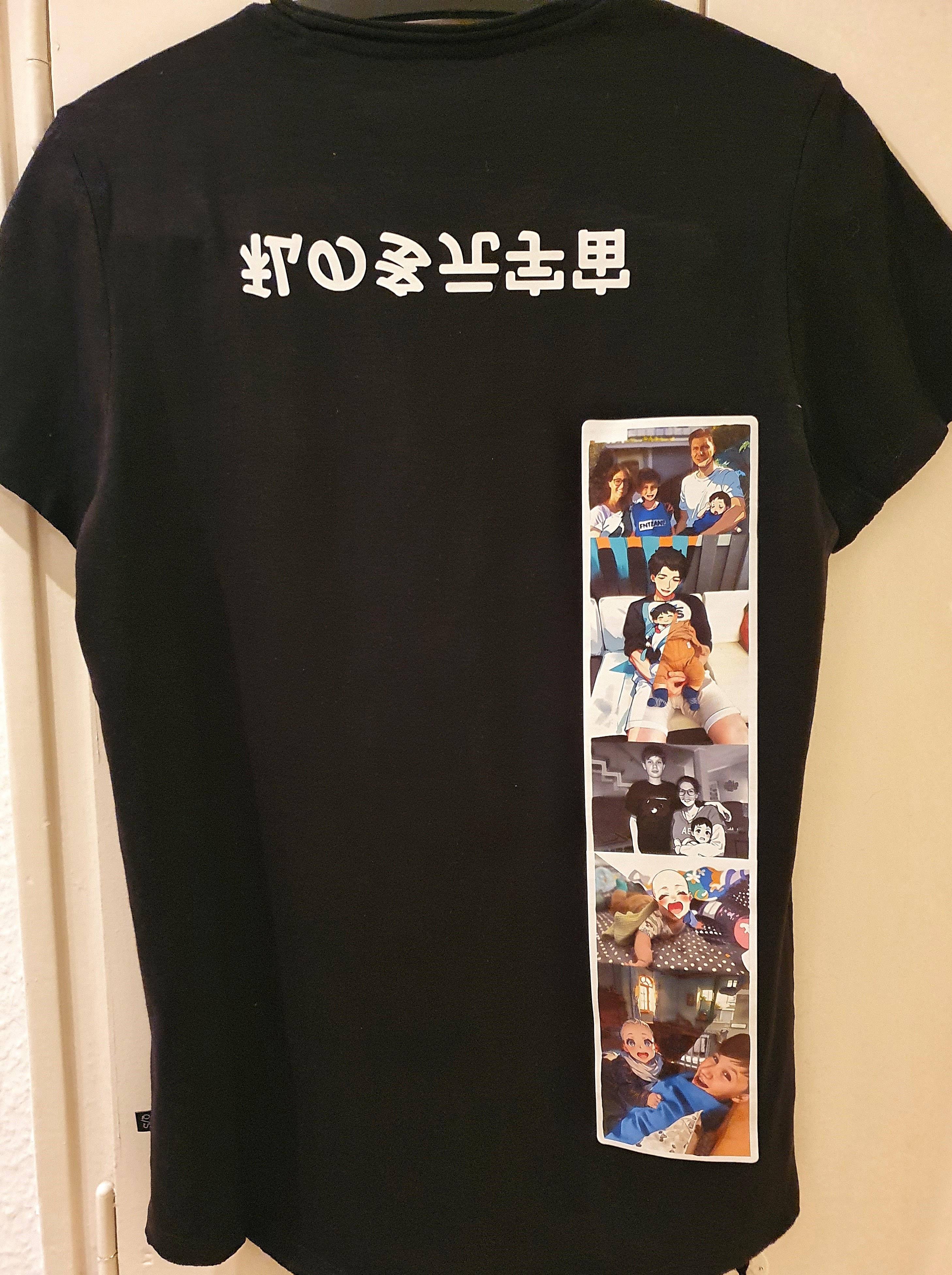

Ich selbst habe mir einen Plotter vor ca.4 Monaten geholt.Ich wolte mir nur ein Paar Schutz-Sticker für meinen Enduro-MTB(kein E) anfertigen.Dann vielleicht ein paar Sticker für den Helm......also so wie bei dir,eher für den Eigengebrauch. Also sollte es nicht viel kosten .Geworden ist es; ein gebrauchtes Silhouette Portrait 3 (fast neu mit einer Menge an Folien).Ich habe es über Ebay-Kleinanzeigen ,für 80€ erworben.Einen Tintenstrahldrucker mit normaler Dye-Tinte hatte ich schon.
Jetzt fahre ich mit Custom Designten Fahrradtrikos die ebenfalls geplottet und auf das Textil aufgebracht worden sind.:D Mein Neffe freut sich auch über T-Shirts mit selbst gemachten Manga/REAlbild Motiven.
Hier ein paar Beispiele:
Reaktionen: Ma_D_Kiri

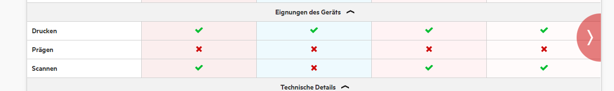

Das wundert mich jetzt, da in der Rubrik Eignungen des Geräts bei "Drucken" ein Häkchen ist.
