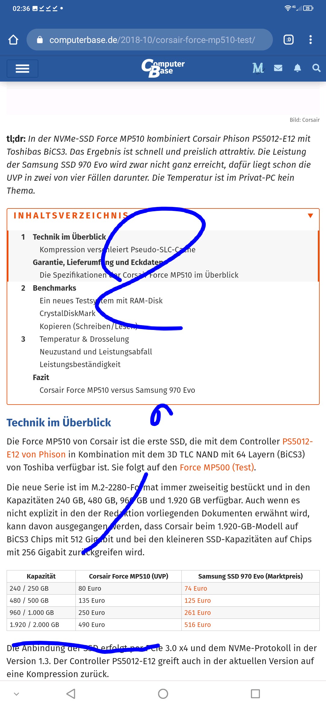

Diese beiden haben zwar die selben Flash bausteine sowie Cache Speicher
(Hynix) verbaut. Die "Modellnummer" z.b des Hynix bausteins scheint uf
der PNY höher zu sein
Corsair Uhc 817A ≠ PNY uhc902V
Siehe Bilder

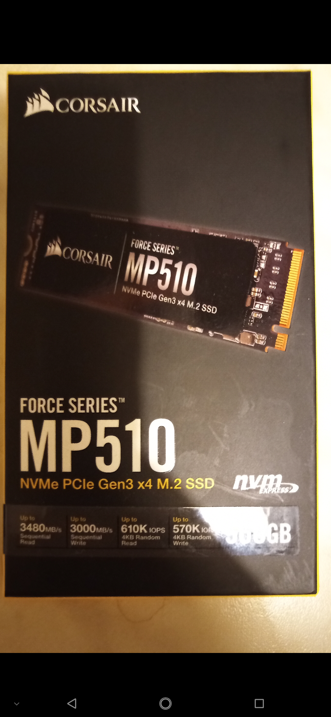

Es ändert nichts daran, dass bei der PNY 1TB auf der Verpackung 1TB drauf steht und auf der MP510 nur 960GB vom Hersteller deklariert worden ist.
Ich erwähne das weil immer die rede davon ist, dass beide 1TB Platten sind, nein sind sie nicht.
sowas in der Art steht i.d.R. sogar auf der Verpackung der HDDs und SSDs.
Nein auf der Verpackung steht davon nichts, da Corsair die Platte nicht als 1TB vermarktet sondern nur als 960GB!
Damals mal ja. Öfters. (Gab es bei einigen einen Hinweis bezüglich der Berechnung)
NEIN! Heutzutage seltener. Siehe Foto dass ich von der Verpackung gemacht habe.
Da steht stattdessen:
Some of the listed capacity on a flash storage device is used for formatting and others functions and thus is not available for data storage. The actual available capacity for data storage is less than the capacity stated on the product"
Sounds not so tech savvy anymore. Huh?

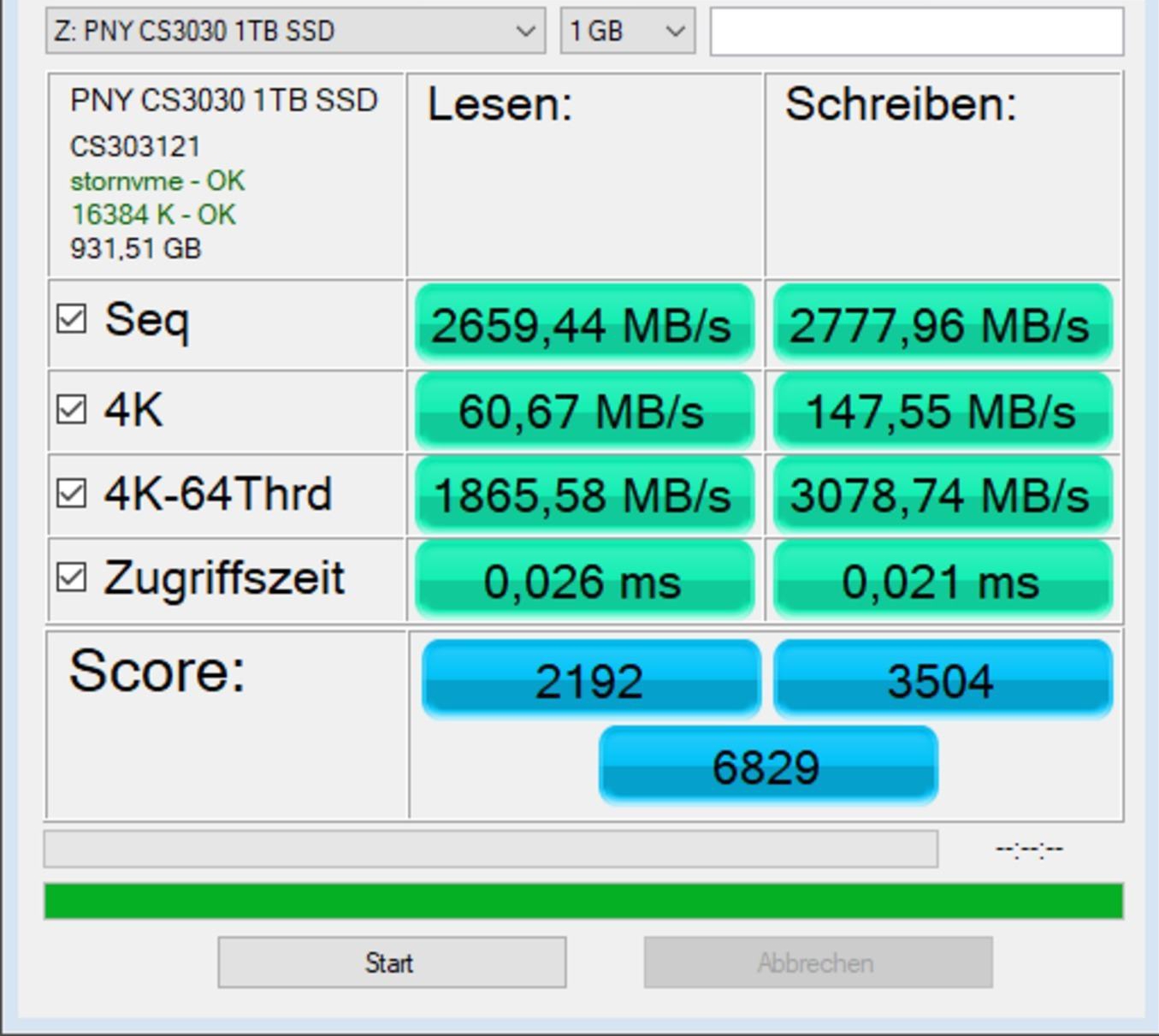

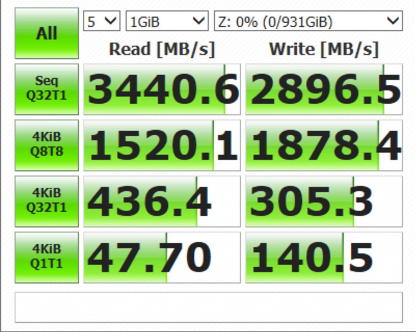

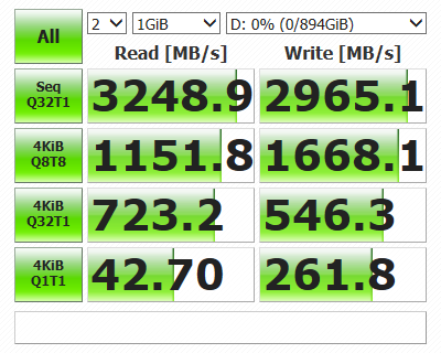

AS SSD Benchmark GB ≠ DiskMark GiB

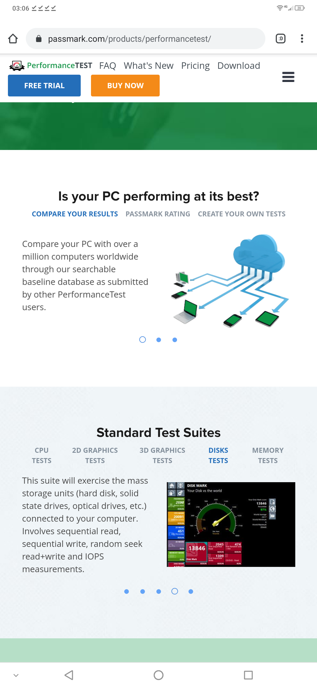

Solche Ratings sind total wertloser Quatsch und wenn ich sehen wie die Optane 900P/905P dort abscheiden, basiert dieses offenbar vor allem auf den sequentiellen Transferraten. Dumm nur, dass die bei maximalen seq. Transferraten bei den meisten der schnellen NVMe SSDs gar nicht mehr mit einem Zugriff zu erreichen sind und Heimanwender sie deshalb nur noch mit Benchmarks aus den SSD kitzeln können.
Es kommt auf das Einsatzgebiet an. Sie geben einen guten
Anhaltspunkt vom System und dessen Leistung wieder die, die Software "Passmark" meint es zu besitzen/haben. Das Passmark Performance Test rating ist sehr realistisch, weil es standardisiert ist. Es laufen die selben Standard Tests Suites bei jedem Anwender ab, aus der Summe wird dann eine Endnote kommuniziert.
basiert ieses offenbar vor allem auf den sequentiellen Transferraten.
ganz ehrlich, ich weiß nicht welche Tests da ablaufen aber ich habe mal gegoogelt. Siehe Bild.
Nein, nein, ich bin kein Wiederverkäufer oder sonst was, wenn's danach klingt.
Mir hat die Seite schon immer geholfen.
(Man muss auch bedenken das vielleicht die meisten ihre Hardware nicht zu tode benchen wollen (Wear Leveling bei SSDs). Sondern einfach einen schnellen Anhaltspunkt suchen.) In Bezug nehmend, dass die Tests eventuell nicht vielfältig sind?
Das stimmt. Definitiv.
Es kommt aufs Gesamtpaket an und nicht nur die maximalen seq. Transferraten.
[Und. Was ist schon im Leben vollkommen und Perfekt. (Hier: Konstant)
Es gibt immer Up n Downs. (Wir Menschen sind es ja nichtmal selbst)
Ich denke nicht das die Seite das suggeriert oder es für selbstverständlich propagiert, wenn du auf ein Produkt aus der Liste klickst dann gibt es unten individuelle "Baselines". Dort sieht man das die Werte nicht von jedem System erreicht werden/können) ]
Man kann den größten Blödsinn standardisieren, weil etwas standardisiert ist, muss es noch lange nicht sehr realistisch oder auch nur ein wenig sehr realistisch sein.
Also vergiss was da rauskommt, wenn Du nicht weißt was getestet wird.
Was sagt das Bild darüber wie die SSD gebenchmarkrt werden? Ich sehe absolut nichts. Passmark will mit seiner Benchmarksoftware Geld verdienen, die werden natürlich tolle Versprechungen machen, aber wie weit diese jeweils stimmen, steht auf einem anderen Blatt. Ich werde auch eine feuchten Dreck auf solche Rankings geben.
Reaktionen: wolve666
