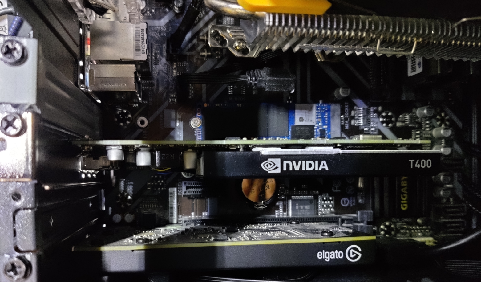

Jetzt meine Vermutung: Es liegt an der T400. Ich habe die T400 mal gegen eine RX 570 Mini getauscht. Kaum getauscht, gab es diese Fehler mit 1440p144Hz nicht mehr.
Leider ist die RX 570 Mini 4GB mit OBS völlig überfordert. Alles unrund, kratzt. Sprich, die Karte ist auch keine Alternative für meine T400.
-> Hat hier jemand eine Erklärung, warum die T400 mit 1440p144Hz über die Elgato nicht klar kommt? Wenn ich einen Stream bei Twitch starte, ist die Grafikkarte mit circa 40% bis 60% ausgelastet. 1080p sind natürlich gar kein Problem.
-> Welche Nvidia-Karte bietet sich hier als günstige, aber etwas stärkere Alternative zur T400 an? Zu beachten ist, dass die RX 570 Mini (Höhe 36mm) schon fast auf der Elgato hing. Ansonsten müsste ich mich wohl auch noch um ein günstiges Board samt größerem Gehäuse bemühen. ich dachte zum Beispiel an an GTX 1050 Mini/ITX. Die Elgato nimmt unter der Graka nicht den kompletten Platz der Lüfter ein. Eng wird es schon. Maximale Länge der Graka laut Gehäuse: 286mm
