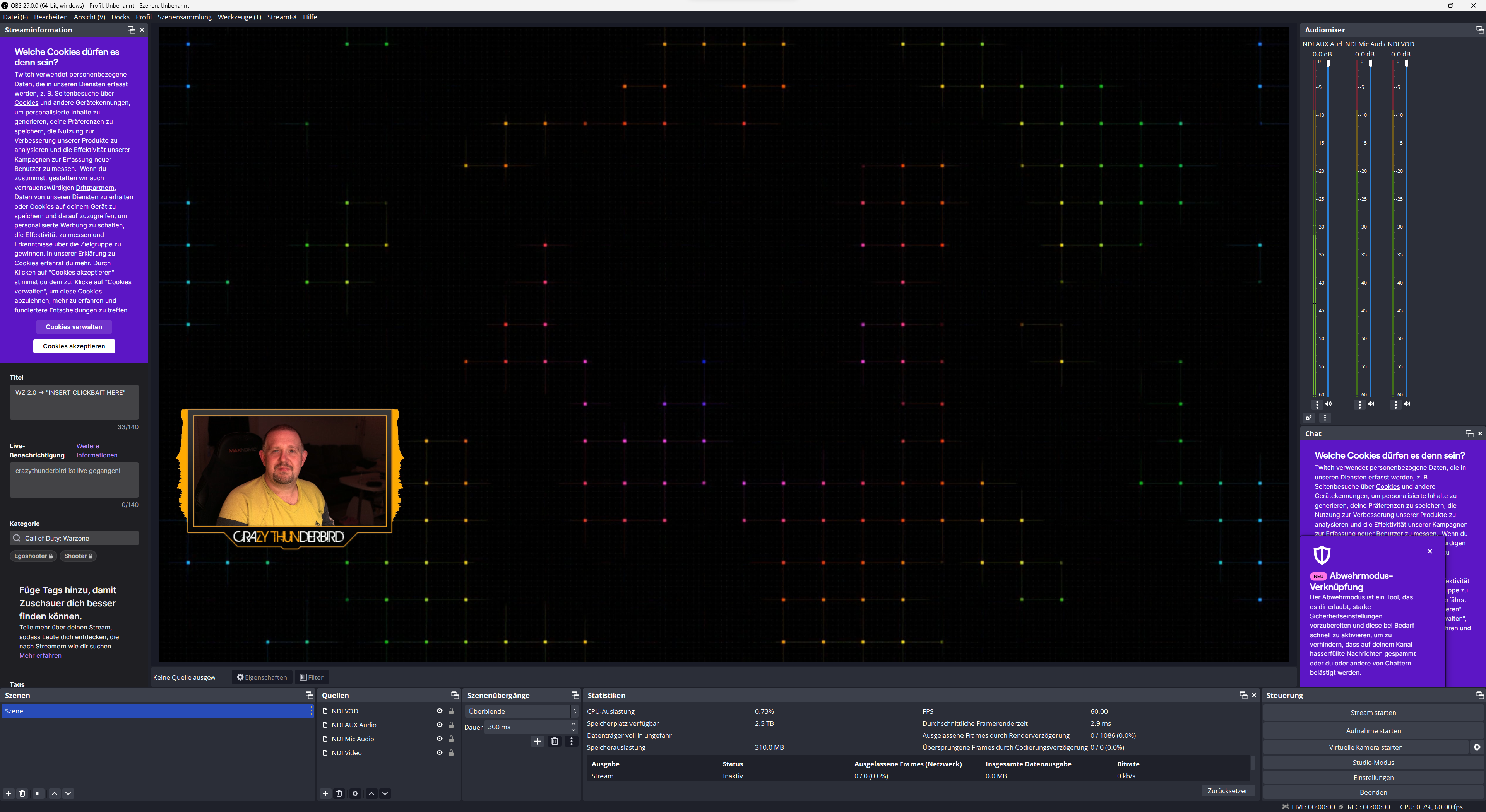

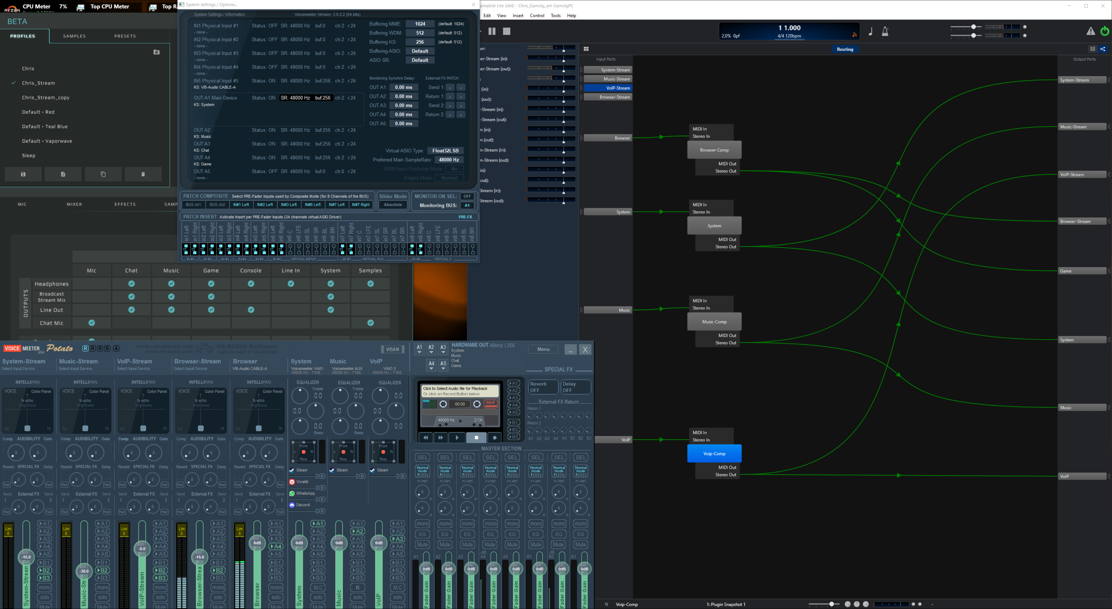

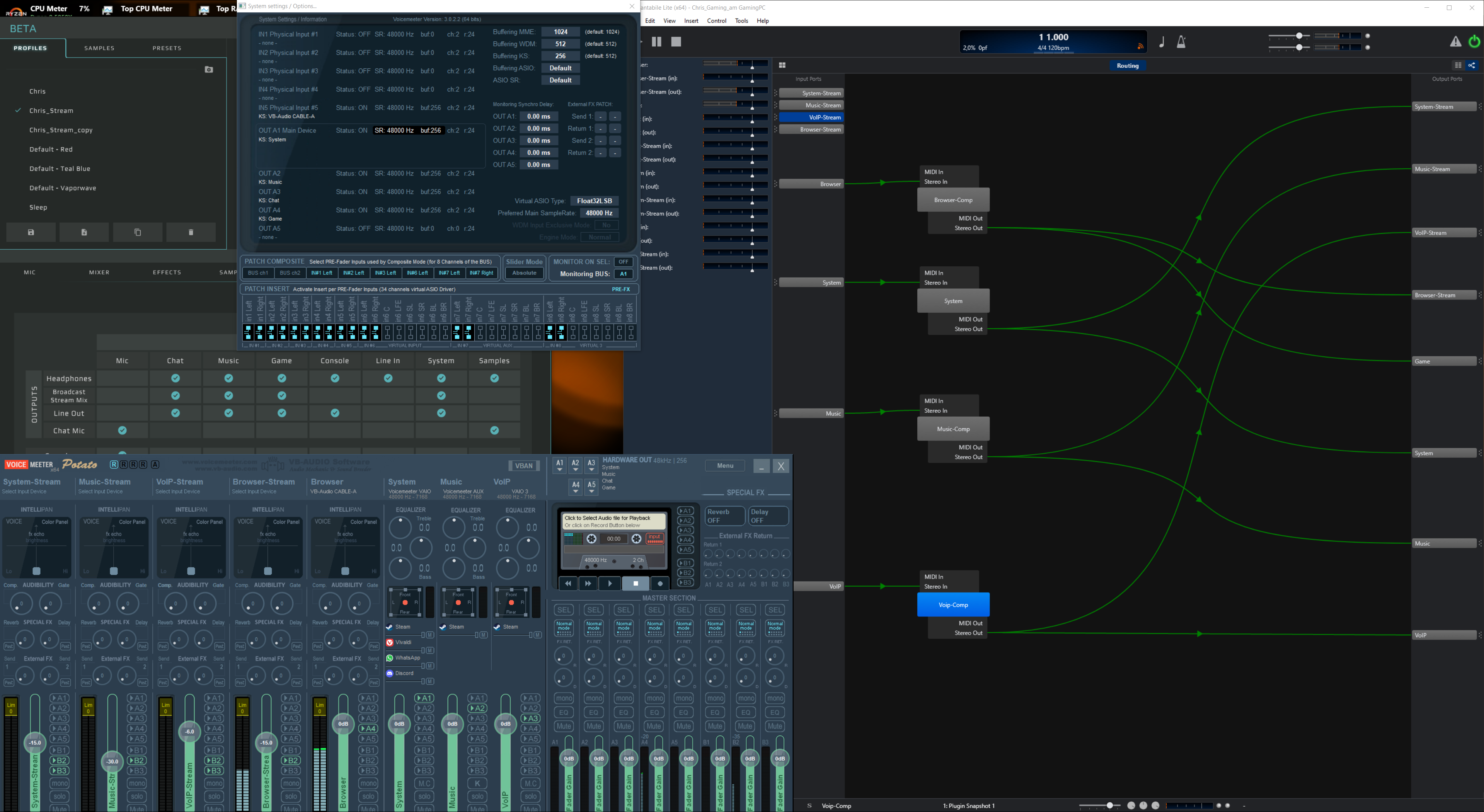

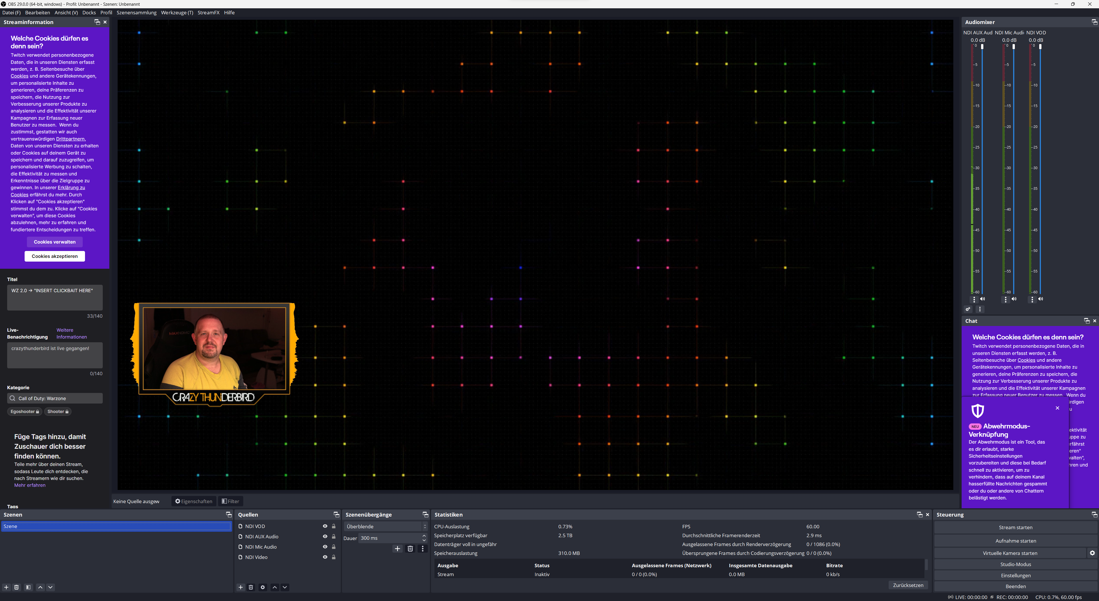

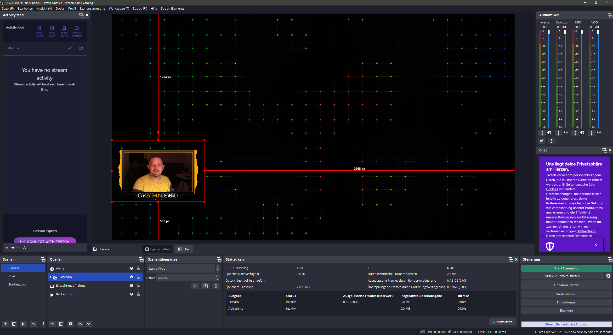

Mal als beispiel, hab zwar auch ne CC nutze die aber nimmer, mir zu viel kabelsalat, hab eh schon 2 PCs hier und einen höhenverstellbaren tisch...
Game PC:
Stream PC:
Dann kommt noch unzähliges an Audio-routing (persönliche präferenz) hinzu.
Der Stream PC bekommt bei mir alle daten wie erwähnt zwar per NDI das prinzip ist in etwa identisch.
Per Caputrecard hab ich das ganze Audio per voicemeeter und dem integrierten VBAN weiter geschoben, dann kommt von der webcam noch etwaiiger audio-versatz dazu.
