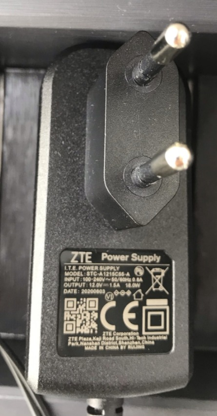

Am Original ZTE-Netzteil steht bei Output nämlich: 12.0V, 1.5A, 18.0W
Beim TP-Link Injector TL-POE150S steht bei Output: 48V, 0.35A
Und beim Splitter steht 12V 1A, das wir wohl zu wenig sein. Wobei schon der Injektor nur ca. 16W einspeist... soweit ich das seh wirst du wohl Geräte nach PoE Plus (802.3at-2009) Standard benötigen um den 5G Router versorgen zu können.

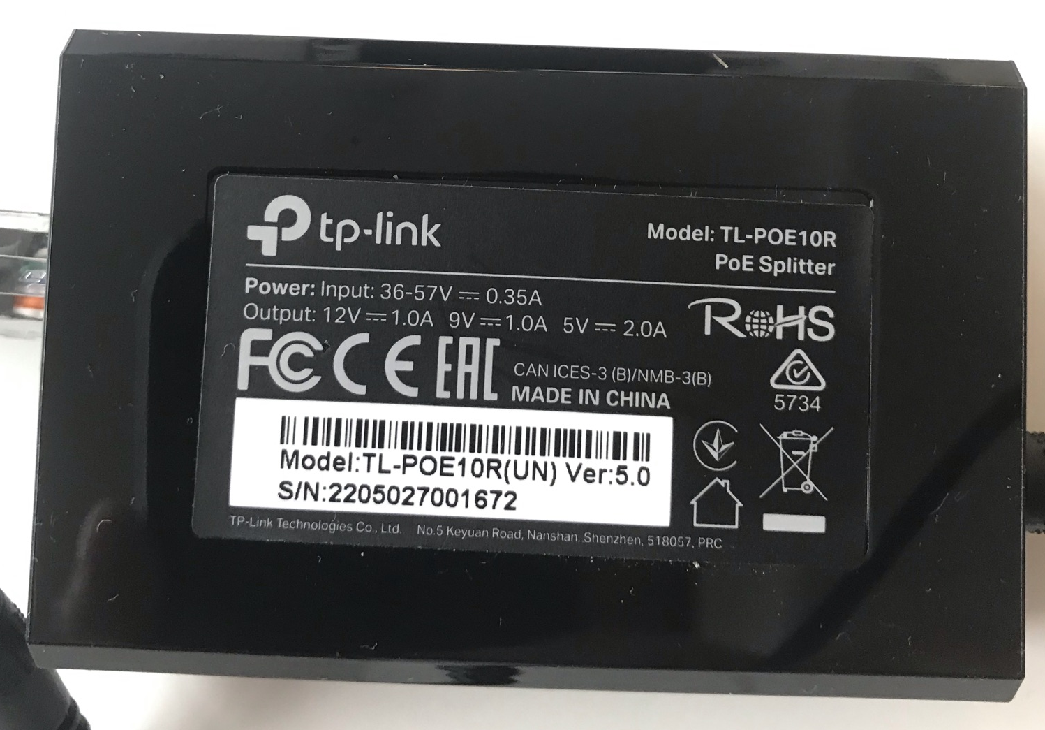

Ich Depp hab nicht gesehen, dass am TP-Link PoE Splitter ja ein kleiner Schalter ist, wo man die Ausgangsleistung zwischen 5V, 9V und 12V ändern kann.
War auf 5V eingestellt und jetzt mit 12V läuft der Router.
Bei 12V steht dabei, dass nur 1.0A Stromstärke ist. Denkt ihr, dass das auf Dauer genug ist, oder soll ich mir lieber etwas mit 1.5A besorgen, so wie es auch am original ZTE Netzteil steht?
Du musst in das Datenblatt des Routers schauen wie viel Watt er maximal verbraucht. Das Netzteil muss immer mindestens das am Output leisten können was das angeschlossene Gerät benötigt. Entscheidend ist also, dass die Spannung (12V) übereinstimmt und die zur Verfügung stehende Leistung (Watt) den Maximalverbrauch des Geräts nicht überschreitet.
In kurzen Worten:
Maximalverbrauch laut Datenblatt des Routers <12 Watt --> Splitter ok
Maximalverbrauch laut Datenblatt des Routers >12 Watt --> Splitter nicht ok
Reaktionen: arberex99

Deine aktuellen Injektor+Splitter können nur 802.3af und das geht bis max ~13 Watt.
Das Stichwort lautet daher: 802.3at, das bis ~25 Watt liefern kann. (802.3at wird auch PoE+ genannt)
