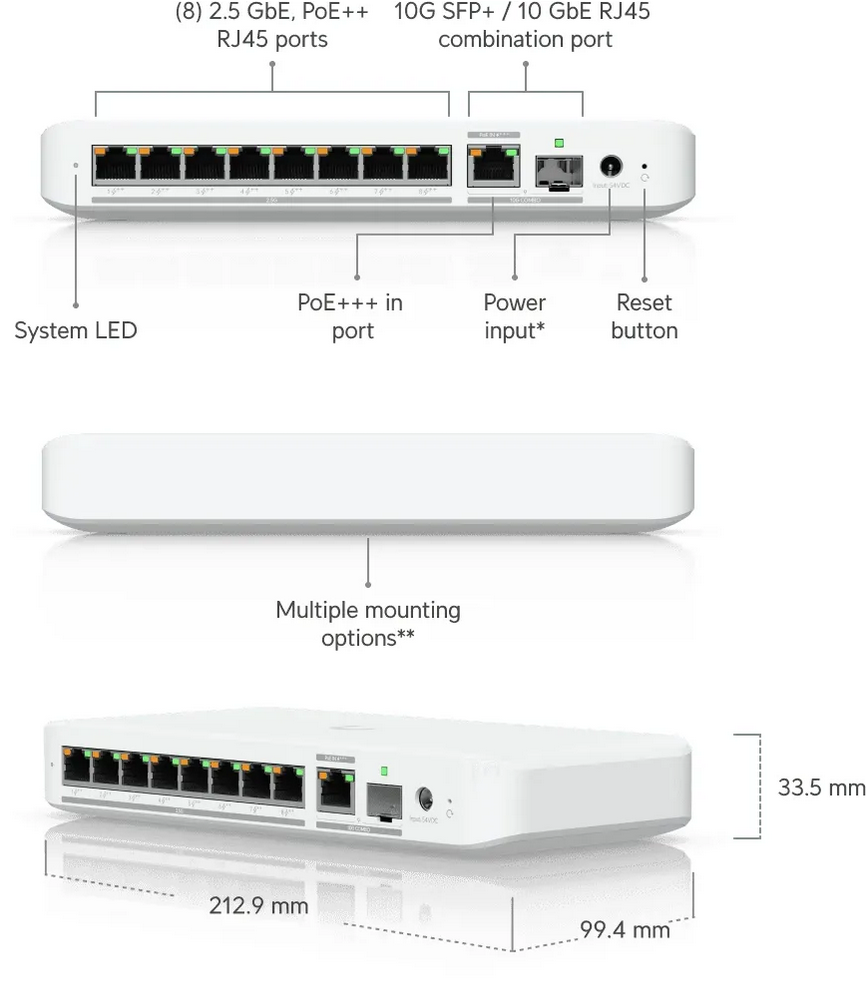

Würde auf den UniFi Switch Ultra gehen...
Man darf dann an diesen Switch natürlich nicht mehr allzu viele PoE-Verbraucher anhängen, da das System dann in der gewünschten Form nicht mehr läuft. Der Switch kann bis zu 60W aufnehmen, davon aber nur 42W wieder an andere Verbraucher abgeben. Montagewinkel sind enthalten.
PS:
Es ist aber eigentlich mehr ein 7Port-Switch, da der 8. Port deine Zuleitung+Stromversorgung ist.

@Conqi Mr.Smith meint eher, dass das wirklich ein 8er Switch ist und nicht 8+Uplink ist.
Und beim 8er Ultra ist der Uplink tatsächlich auf der Rückseit des Geräts.
Reaktionen: h00bi und Mr. Smith

Zusätzlich gäbe es auch noch einen UniFiSwitch Flex-Switch, der die Anforderungen eben auch erfüllt, aber ein "echter" 8-Port-Switch mit dediziertem 10GBit-Uplink und 8x 2,5 GBit ist. Dieser hat mit 60Gb/s auch eine ordentlich dimensionierte Backplane, im Gegensatz zu den nur 16Gb/s des kleinen Switches.
Natürlich dann auch 2,5x so teuer und wahrscheinlich nicht das, was der TE sucht.

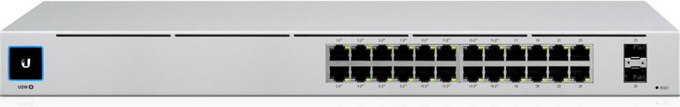

Doch, bei so ziemlich jedem modernen Switch läuft es genau so (speziell bei den 19" Ausführungen).
Und auch @snakesh1t hat ja sofort verstanden, wovon die Rede ist...
Und da der TE auch nicht spezifiziert hat, wieviele Endgeräte nun wirklich dranhängen, muss man darauf zumindest hinweisen. Ebenso ist die geforderte Bandbreite unklar. Wenn 1GBit für den TE ausreichend ist, genügt halt der kleine Switch. Sollen es aber 2,5GBit sein, muss es halt schon wieder der 'mittelgroße' Flex-Switch sein.
Um bei Unifi zu bleiben:
Auch deren größere Switche sind z.B. 24+2
Was auch immer ein "echter" 8-Port Switch sein soll. Dieser Switch hat mehr als 8-Ports, warum soll es ein 8-Port Switch sein?

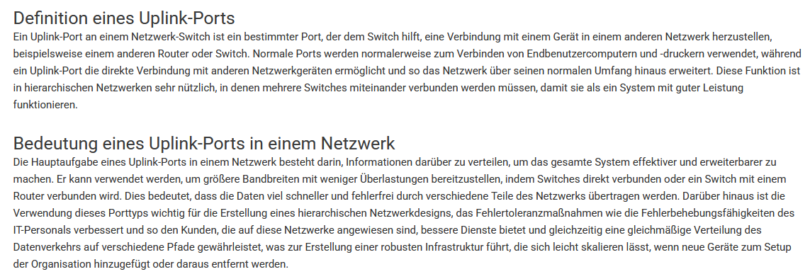

Hier ein aktueller kleiner Artikel zu Uplink-Ports aus dem Jahre 2024, die es ja schon seit Ewigkeiten nicht mehr gibt. Der Artikel stammt übrigens von einem Kommunkationsdienstleister und nicht von Hans-Jörg; Hobby-IT'ler - 62 Jahre alt. Gleich die Einleitung sagt soch bereits alles aus:
Ergänzend dazu, um wieder bei dem Beispiel mit den Kameras zu bleiben:
oder auch gerne:
Trunk-Ports werden ja auch mal ganz kurz angekratzt; allerdings mit der Kernaussage:
Das BottleNeck bleibt damit bestehen; weil halt nur (in diesem Beispiel) 1GBit anliegt.

Jeder Port kann als Uplink genutzt werden, wie gesagt habe ich noch keine dedizierten Uplinkports gesehen. Das kann vor meiner Zeit mal anders gewesen sein aber ich habe es noch in keiner freien Wildbahn gesehen.
Mr. Smith schrieb:
Und genau das nennt man nunmal umgangsprachlich die Uplink-Ports.
Ich nenne jeden Port der den Uplink herstellt Uplinkport
Mr. Smith schrieb:
Der 1GBit Flaschenhals bleibt. Wenn dann bräuchte man schon Link-Aggregation und das wird bei einem kleinen 8er Switch wohl eher nicht eingesetzt werden.
