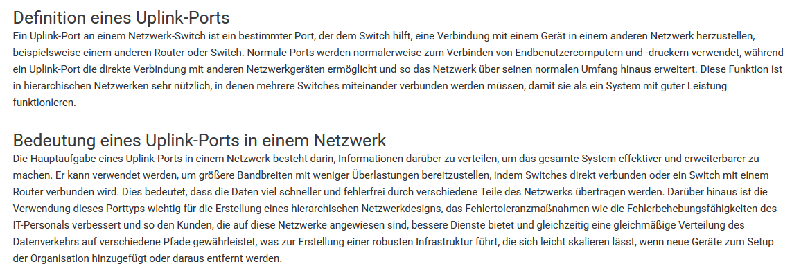

Hier ein aktueller kleiner Artikel zu Uplink-Ports aus dem Jahre 2024, die es ja schon seit Ewigkeiten nicht mehr gibt. Der Artikel stammt übrigens von einem Kommunkationsdienstleister und nicht von Hans-Jörg; Hobby-IT'ler - 62 Jahre alt. Gleich die Einleitung sagt soch bereits alles aus:
Gut, dass dir das direkt mal widerspricht.
