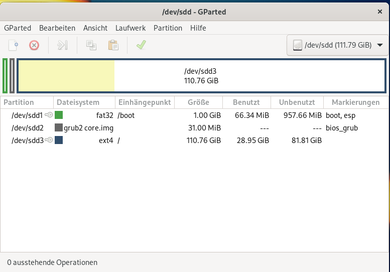

So sieht das bei mir mit Arch aus. Habe nur eine Root Partition. Die beiden ersten sind EFI und Grub. Wobei ich dieses mit Grub nur bei meine aktuellen System brauche.
Dumm wie Brot schrieb:
Bei mir ist alles richtig in EFI Modus installiert. Windows und das Linux.
Wie immer man richtig definiert. Im gleichen Modus laufen sie jedenfalls nicht. Aber wenn das für dich so O.K. ist, alles gut!
Wie ist denn die Einstellung im Bootbereich des UEFI. UEFI (only), oder CSM mit diversen Untereinstellungen, oder was der Rechner so anbietet an Alternativen?
@Mo
Ich kann nur CSM oder UEFI einstellen im Bios. Es steht auf UEFI. An Hand der Partitionen und weiteres sehe ich das Win10 in UEFI installiert ist.
Und bei Linux sieht es wie oben aus und ist ebenfalls in UEFI. Ansonsten würde als erste Partition die fat32 (boot/esp) nicht sein.
Anders macht es das MSI B560 Tomahawk (Intel) einfach nicht.
@Dumm wie Brot
Im Gegensatz zu Windows kann Linux/grub auch von einer GPT partitionierten Platte in Legacy Modus booten.
Und die 31 MiB bios_grub Partition deutet darauf hin, das du so eine Installation hast oder zumindest mal hattest. Zudem wird die ESP normalerweise unter /boot/efi und nicht unter /boot gemounted.
