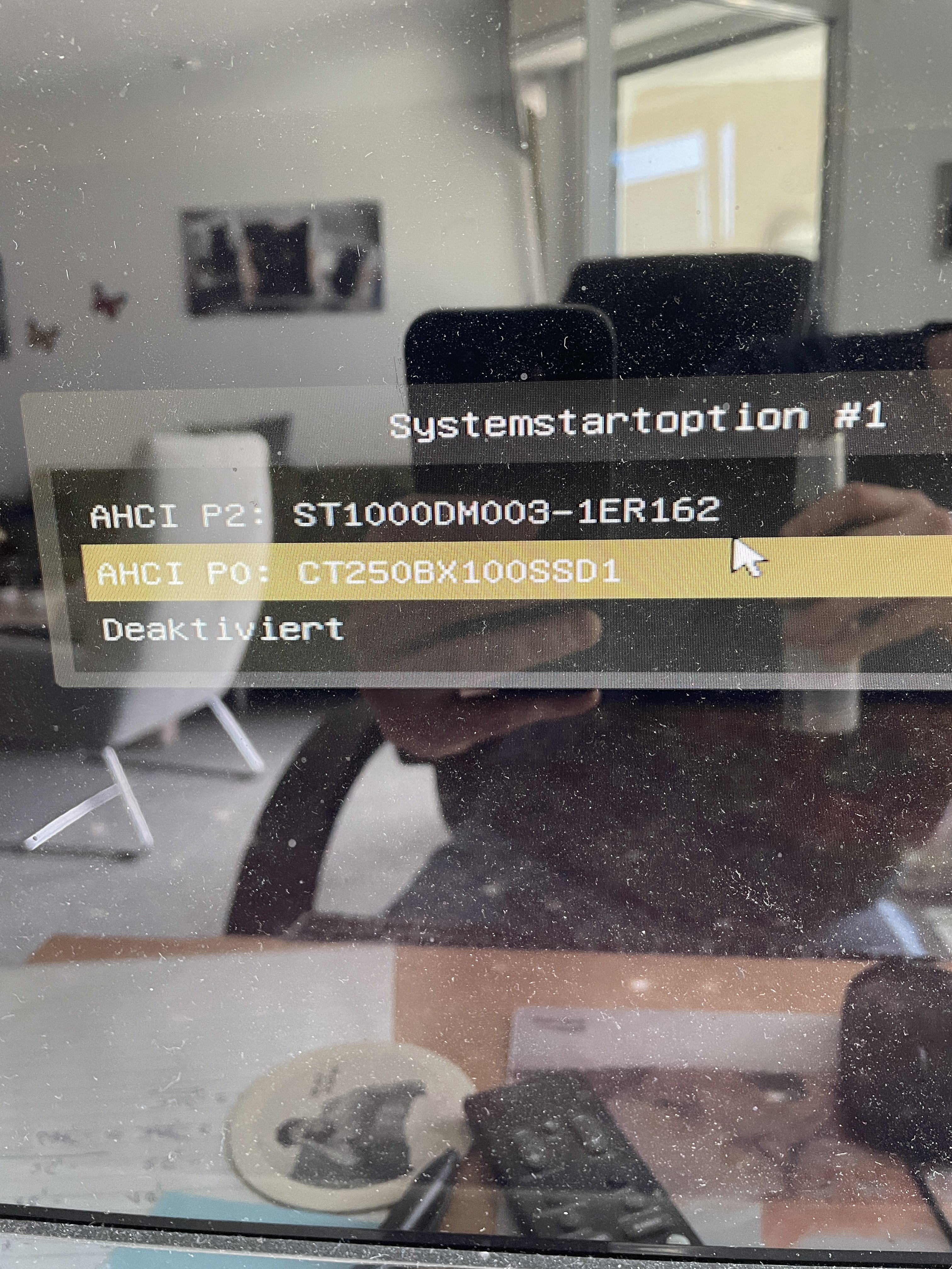

Funktioniert nicht. Ich habe beim Boot zwei Partitionen. Ich habe die Anleitung befolgt, aber noch das gleiche Problem. Mbr wurde repariert und er startet ins Windows, aber wenn ich die andere Partition auswähle komme ich nur in den Grub Rescue.
Wenn ich den Mint Stick nehme und von diesen starte, kann ich leider kein Mint neben Windows 10 installieren. Ich bekomme nur die Möglichkeit die ganze Festplatte zu löschen.

1. Was genau funktioniert nicht?
Auf dem Bild sind zwei Datenträger (HDD und SSD) zu sehen.
Einzelne Partitionen sind hier weder zu sehen noch auswählbar.
2. Auf welchem Datenträger ist denn Windows installiert?
3. Auf welchem Datenträger ist denn Linux Mint installiert?
4. Oder sind beide BS auf einem Datenträger im Dualboot?
5. Wenn Dualboot, auf welchem der beiden Datenträger?
Edit:
8. Falls es sich um den PC in diesem Beitrag handelt, dann scheinen sich Linux Mint auf HDD & Windows auf SSD zu befinden. Ist das richtig?
