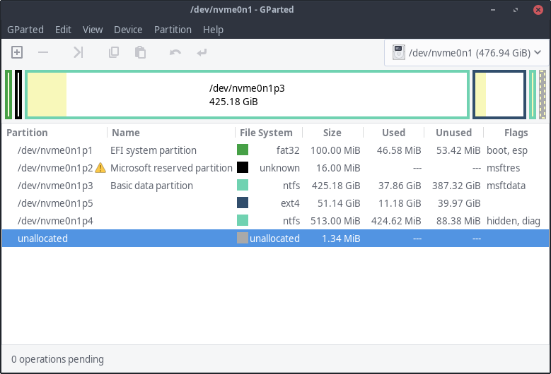

ich habe ein Dualboot WIN10 / Arch (Endeavouros). Nach einem Bios Update auf mein Laptop Lenovo IdeaPad 5 14" ist nur noch Windows bootbar und GRUB ist weg.
fdisk -l
Device Boot Start End Sectors Size Id Type
/dev/sda1 * 2048 61217094 61215047 29.2G 7 HPFS/NTFS/exFAT
/dev/sda2 61217095 61282630 65536 32M ef EFI (FAT-12/16/32)
dann kommt der Fehler beim Mounten (Windows ist heruntergefahren und Fastboot aus in Windows)

Was mache ich falsch? Warum zeigt er mit fdisk nicht die ext4 Partition (Mein Linux) an?
Dank im voraus für eure Hilfe
Wenn dein Linux etwa 50GB groß ist macht er das doch? (siehe nvme0n1p5)
Das was du da mit einem Live Stick siehst mit sda1/sda2 sind die Partitionen auf dem Stick. Ich weiß nicht ob das hier so ein chroot-Szenario ist. Aber vlt ist das ja ein Schlagwort, was dir bei deiner Recherche hilft.
Grundüberlegung meinerseits wäre: per chroot auf die 50GB Linux Partition wechseln und Grub updaten/neu erstellen. Aber das nur sehr vorsichtig unter Vorbehalt, bin kein Linux Wiederherstellungsprofi.

sudo mount /dev/nvme0n1p5 /mnt
sudo chroot /mnt /bin/bash -i
sudo update-grub (oder ein anderer Befehl, falls das nichts bringt)

Der Ansatz war richtig und ich musste nur ein paar Sachen an mein System anpassen (arch-root)
Ist auch hier erklärt https://endeavouros.com/docs/system-rescue/repair-grub-efi-uefi-system/
Code:
sudo su
mount /dev/sdXn /mnt  (*root)
mount /dev/sdXn /mnt/boot/efi  (*efi)
arch-chroot /mnt
grub-mkconfig -o /boot/grub/grub.cfg
grub-install --target=x86_64-efi --efi-directory=/boot/efi --bootloader-id=EndeavourOS-grub
