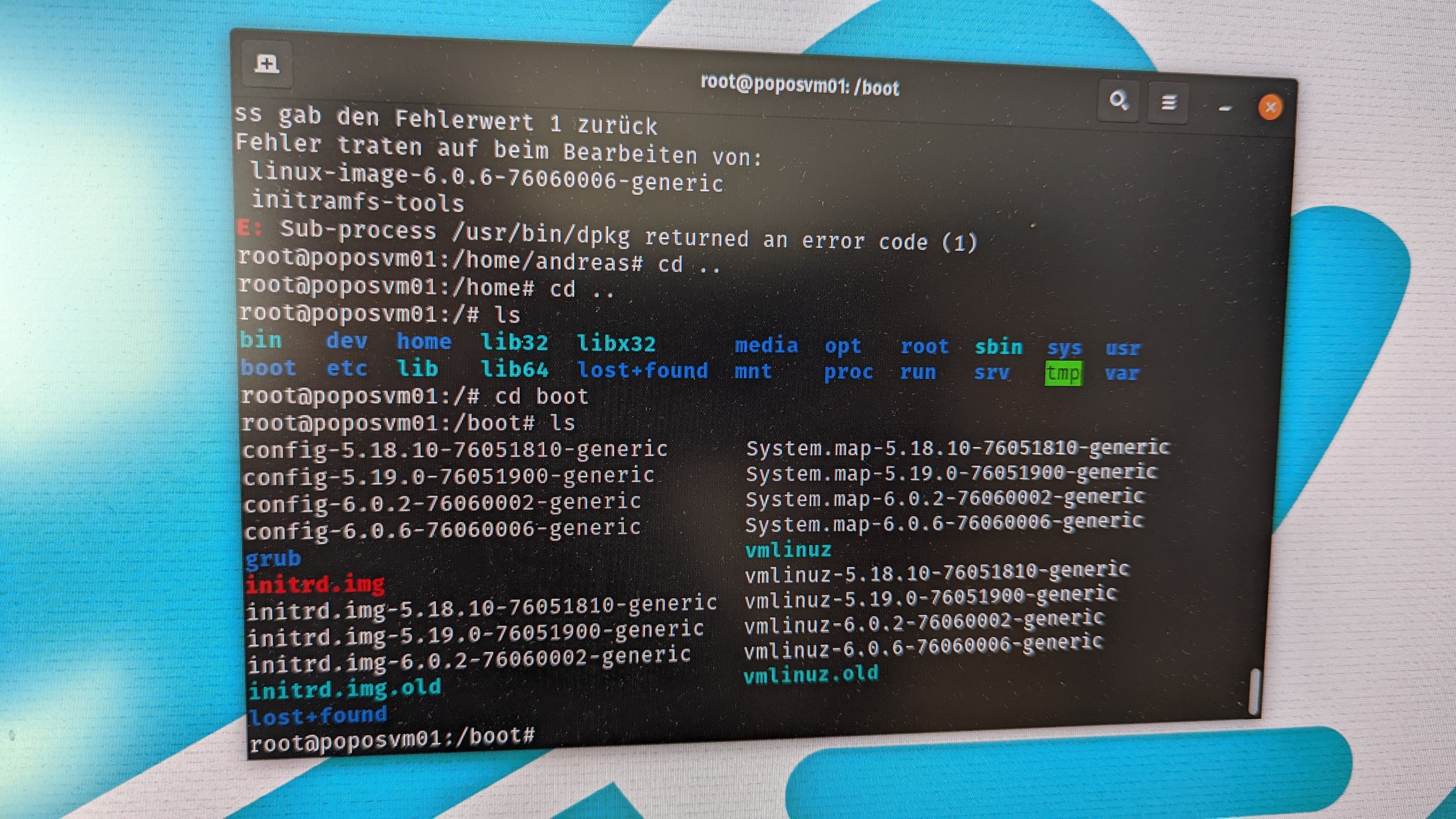

Es ist wieder soweit, nach einer Neuinstallation nach standardvorgabe taucht wieder die Meldung auf das "boot" nur noch 0 bytes hat.
Hab apt autoremove nach jedem update gemacht und gerade nochmal mit --purge versucht aber das failed mit Fehler beim bearbeiten des Paketes linux-image-6.0.6-76060006-generic
Guck doch einfach mal nach, was für Dateien dort wieviel Speicherplatz belegen. Dann gibts kein Rumgerate was das denn nun ist inkl. wenig zielführenden Lösungsansätzen.
Hab ma nen Bild von /boot angehängt. Sieht mir so aus als wenn er da wieder kernels stapelt.
Statt einem ls mach lieber ein
du -hs
Und bitte möglichst keine halbleserlichen Screenshots. Da kommt Text bei raus also poste es doch einfach als Text!

Ok. Scheinen wirklich nur in erster Linie alte Kernels zu sein, die das Problem sind.
Was passiert jetzt konkret, wenn Du da nen Alten löschst so z.B: mit
apt-get purge linux-image-5.18
Reaktionen: Cl4whammer! und polyphase
Es gab zwar ein paar Fehlermeldung das er in das Verz nicht reinschreiben konnte, aber 5.18 ist weg aus dem Boot Verz. Ich vermute mal ich bin Safe wenn ich alles bis auf den aktuellsten Kernel (6.0.6) lösche?
