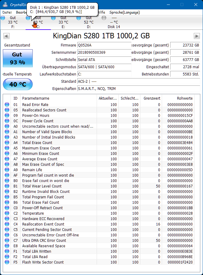

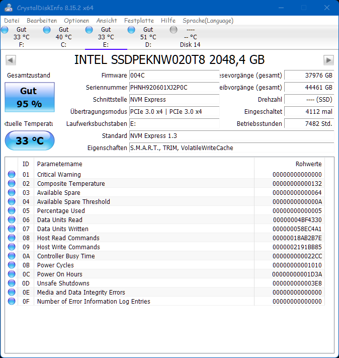

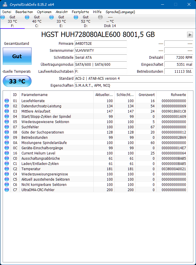

Für SMART Werte geht nichts über Crystaldiskinfo:
https://crystalmark.info/redirect.php?product=CrystalDiskInfoInstaller
Sieht dann so wie bei mir aus, bei HDD und SSD(Flash):

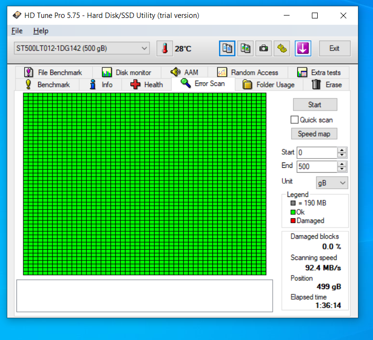

Wenn HD-Tune Fehler bei einer Datenträger-Fehlerüberprüfung anzeigt, dann ist der geprüfte Datenträger fehlerhaft. Ich habe aber den Verdacht, dass du von anderen Fehlern sprichst.Jannis schrieb:HD Tune zeigt nur fehler an

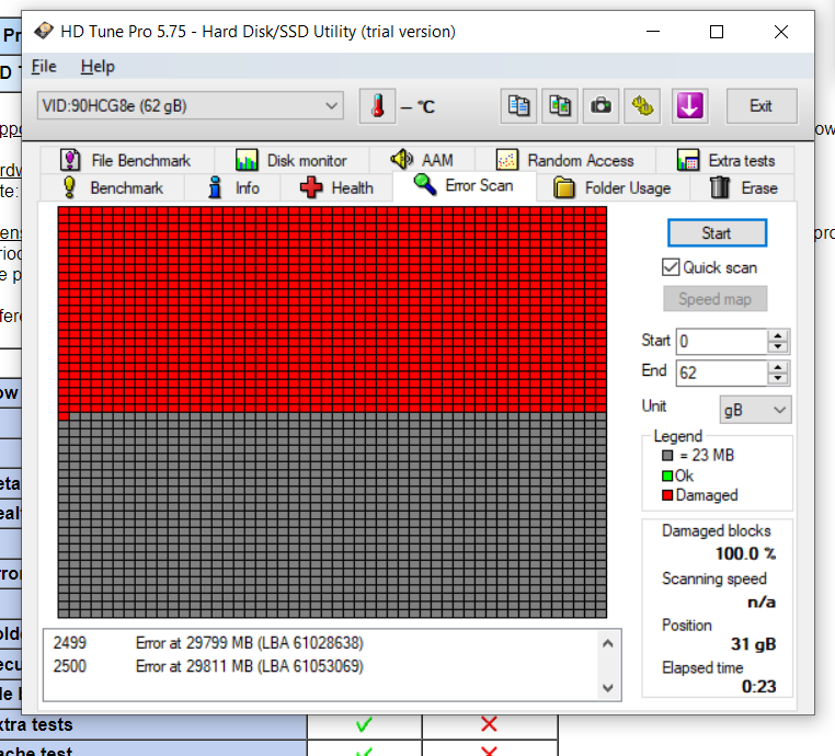

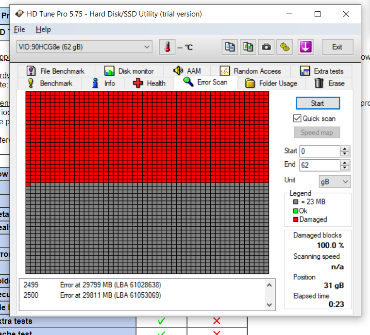

kann jemand was zu der VID 90HCG8e sagen? bin mit meinem Latein am ende, frage mich ist das ein defekt oder kennt hd tune des flash Speicher einfach nicht?

hab ich gemacht scheint zu fenzen, allerdings zeigen mehrere Versionen von hd tune Fehler auf. Die frage ist liegt das daran das der Speicher fehlerhaft ist, oder ist der Speicher einfach unbekannt?Snoop7676 schrieb:Logisch. Aber er kann es mit H2testw einmal komplett vollschreiben lassen und anschließend auslesen lassen und bekommt dann gesagt ob alle Daten korrekt ausgelesen wurden oder ob stellenweise korrupt.

Bin dafür.Jannis schrieb:oder ist der Speicher einfach unbekannt?
Da er ja laut dir einwandfrei komplett vollgeschrieben und die Daten ohne Fehler wieder ausgelesen werden konnten.
Vor allem laut deinem Screenshot gäbe es ja nicht einmal einen noch funktionierenden Sektor.
Das ist sehr unwahrscheinlich.

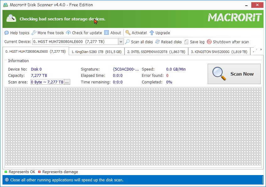

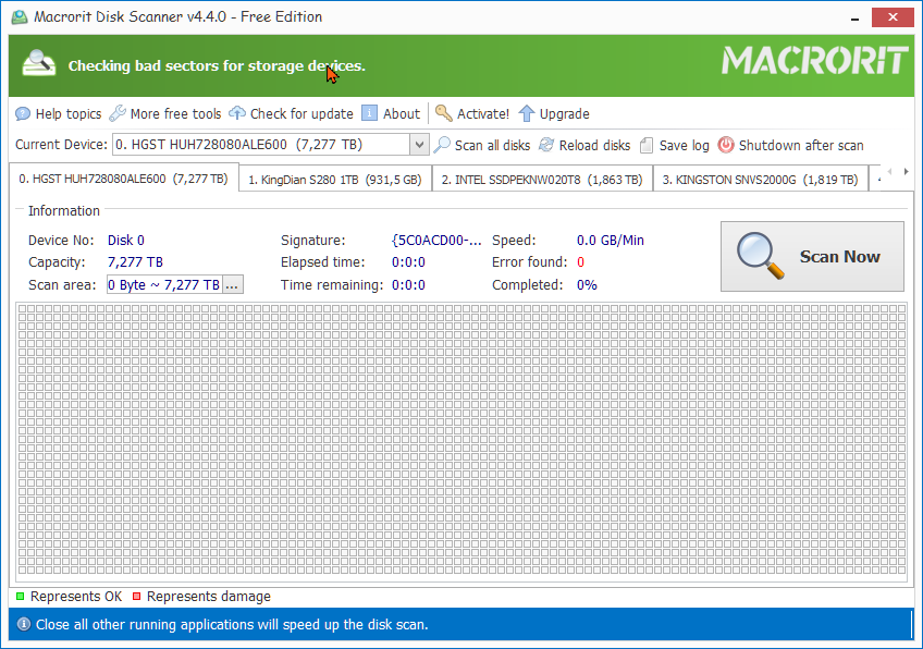

Hier nochmal ein kleinnes Tool ähnl. hd tune für Sektorentest.
Vielleicht mag das ja mit deiner eMMC.
https://disk-tool.com/download/mscanner/mscanner-free-portable.zip

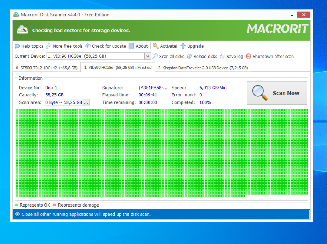

- Mai 2006
- 518

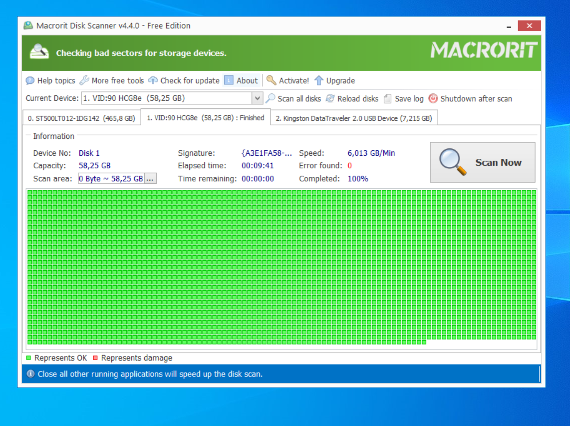

Vielen dank, scheint okay zu sein.Snoop7676 schrieb:Bin dafür.
