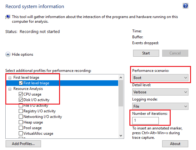

smeck schrieb:
woran könnte es liegen, dass mein System so lange braucht zum hochfahren (paar Minuten).
Installiere das Windows Performance Toolkit (alles andere im Installer abwählen) aus dem Windows 11 SDK, starte WPRUI.exe und wähle folgendes wie auf dem Bild aus:
und klicke auf Start, gib den Dateinamen an und lass den Boot aufzeichnen.
Diese ETL Datei packst du mit 7z/RAR und lädst sie hoch (Onedrive, dropbox) und gibst mir den Link. Ich schau mal wie lange da was genau beim Booten dauert.
