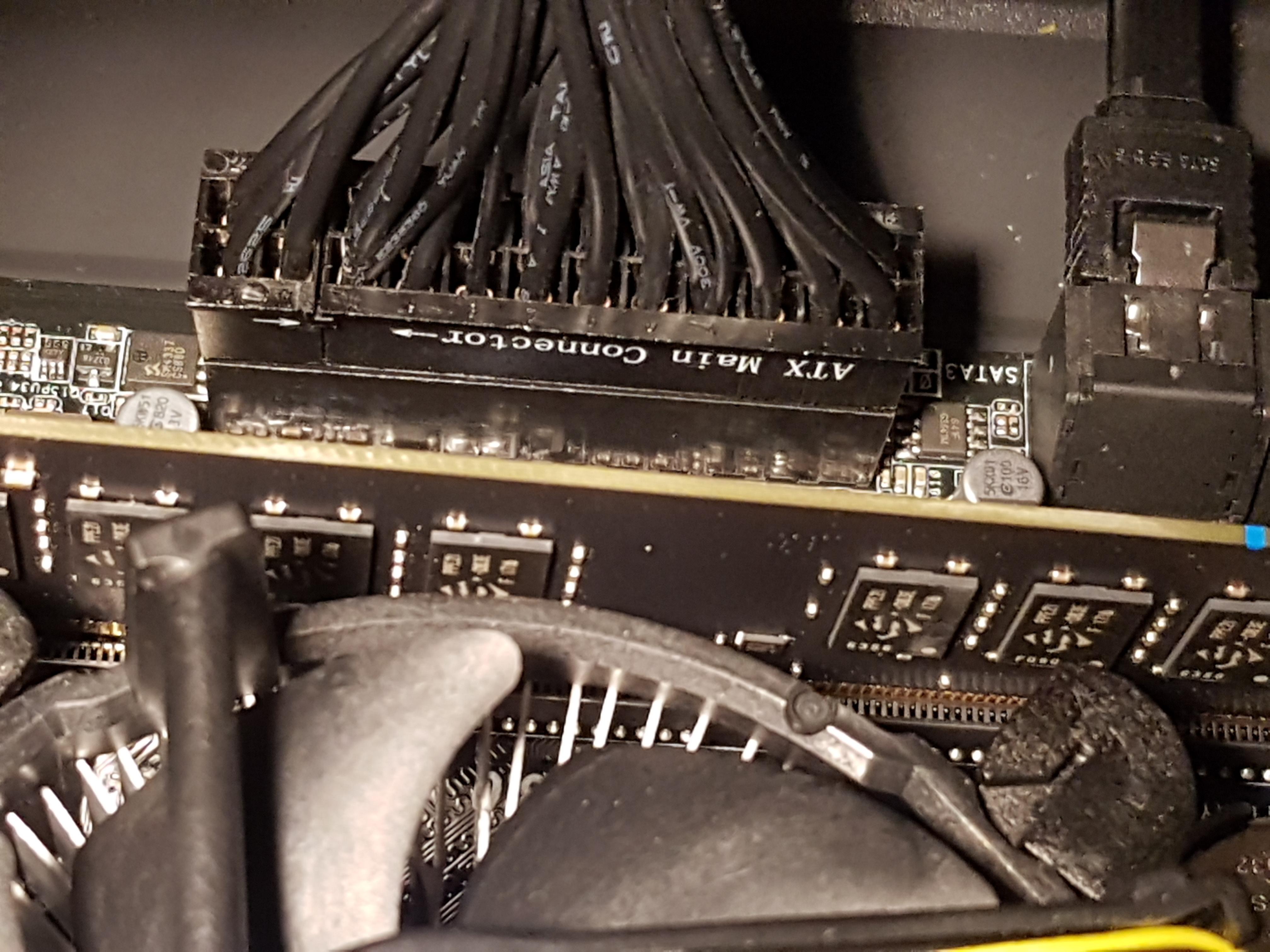

Schrauben rings um die CPU weglassen ist evtl. ärgerlich, naja, mit dem leichten stock-Kühler da könnte das noch gutgehen, aber spätestestens wenn Du da mal was dickes draufmachst, was da mit nem Eigengewicht von einem Kilo am Mainboard zieht oder drückt, beim Transport hin und herschwingt.. ist bestimmt nicht gut für die Lötstellen oder drückt sich im Extremfall ganz bis aufs Gehäuse durch, Kurzschlußgefahr, Bruchgefahr, usw..
Alternativ gibts auch so plastikspacer, ohne schrauben, da piekste das Mainboard drauf auf, ich glaube auf dem Bild kann man mind. ein Loch sehen, wo von unten so ein Ding drin steckt. Das wäre auch ok, Schrauben finde ich schöner..aber egal..
Ärgerlich ist es eigentlich nur dann, wenn unter den Löchern die Abstandshalter, also die Dinger, wo die Schrauben dann reingeschraubt werden auch vergessen wurden. Weil dann muss das Mainboard wieder raus. Würde ich gefühlsmässig aktuell eh zu raten: den ganzen Aufbau nochmal durchchecken. Weil mal angenommen, ein paar Schlampereien wurde ja schon aufgedeckt, es wären (leitfähige) Abstandshalter an Stellen im Gehäuse montiert worden , wo keine hingehören, also wo überhaupt kein Loch im Mainboard ist.. Das wäre unter Umständen so richtig mies, je nachdem was da dann kurzgeschlossen wurde, kann das auch zum game over Deiner Inbetriebnahme führen.
So besser ?
Daran hat es nun auch nicht gelegen ich glaube ich sollte auf den DvI-Vga Kabel warten und so versuchen die IGPU zu deaktivieren..
Vielen dank leute für eure Hilfe, Anweisungen und Ratschläge :) !!
Von IGPU deaktivieren hat keiner was gesagt..wie kommste denn jetzt da drauf? Wird nichts bringen.. Ich denke nicht, dass Du mit der igpu ein bild haben wirst, da ist noch woanders der Wurm drin.
Und mal angenommen Du hättest damit ein Bild.. prima.. dann wäre die grafikkarte so gut wie als defekt entlarvt. Stattdessen schalteste dann die igpu ab und hast wieder kein Bild? Und dann? CMOS-Reset um sie wieder zu aktivieren oder wie geht es dann weiter? Wir haben jetzt 2017 und Onbaord gpu und diskrete Grafikkarte lassen sich durchaus parallel betreiben.
Alles läuft ja eigentlich bis auf Bild von der Graka. Mit onboard Graka. könnte ich immerhin ins BIOS und somit einstellungen ändern etc.
Habe bereits viel zum thema untersucht jedoch nichts gefunden...
Wenn die Kiste grundsätzlich nicht durchstartet (damit meine ich jetzt nicht die Lämpchen und Lüfter, die sich drehen bzw. leuchten), dann haste mit igpu genausowenig ein bild.
PROBLEM GELÖST - Facepalm des Jahrhunderts an mich bitte - RAM wurde vom Hersteller nicht ganz eingesteckt und ich war davon ausgegangen das dieser bestimmt sitzt - immerhin waren es ja Technicker aber naja...
Thread kann closed werden ( weiss nicht ob ühaupt closed wird ). Aber wollte mich nochmal bei allen bedanken die großzügig bei meinem problem geholfen haben - VIELEN DANK Leute :) !
