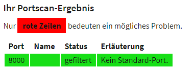

Nein nein, ich habe einen Freund aus einer anderen Stadt, der versucht zu joinen. Deshalb habe ich das ja gemerkt.
Hoffe das war hilfreiche Information.
Habe auch auf deinen Link geklickt.
Es wird mir eine IPv6 Adresse angezeigt
jedoch beim zweiten Link steht das hier.
